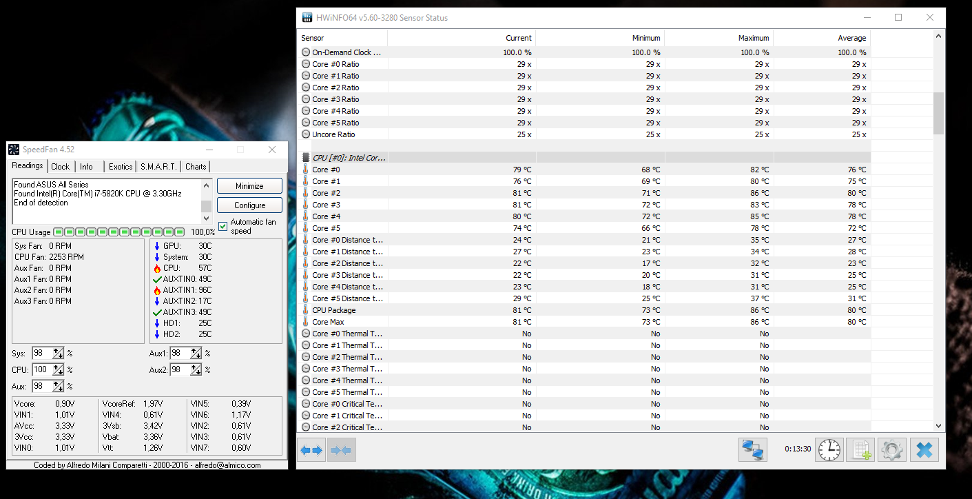

Ich kühle nun meine CPU mit einer Silent Loop 280. Um meine CPU-Temps zu überwachen und die anderen Lüfter in meinem Gehäuse zu regeln, benutze ich AI - Suit 3. Da man aber (soweit mir bekannt) der Pumpe der Silent loop (Steckt bei mir auf CPU 1) über das BIOS eine statische Energie setzen muss, habe ich etwas Sorge wegen AI - Suite. Dieses Programm regelt nämlich bei der FAN expert Settings, ständig die CPU 1 Fanspeed runter (was ja bei Aircooling auch vernünftig ist.
Frage 1 ist also, überschreibt AI-Suite meine Bios - Settings?
Frage 2 :
Meine CPU (I7 5820k) Sitzt auf einem Asus x99 Sabertooth. Bei der Installation der WaKü, bin ich auf ein Hindernis gestoßen mit dem ich nicht gerechnet habe. Und zwar war auf der Rückseite des MB´s selbstverständlich eine Aussparrung in der Backplate. Soweit so gut. Nun war aber die Halterung für Aircooler nicht abnehmbar (also auch nicht die die sich auf der Rückseite befand. Die 4 Löcher um den CPU - Slot hatte eine Art Membran (aus einer Art Kunststoff) welche ich für den Verbau der Wakü durchstoßen musste. Auch die Backplate (dieses Metall stück) der WaKü konnte ich, wegen der fest angebrachten) nicht anbringen. Also habe ich die, dem Mainboard eigenen, benutzt. Unter Spielelast kommt meine CPU nicht über 45 c und bei 10 min Prime 95 bin ich auch nicht über 60 c gekommen.
Könnte ich meine CPU übertakten, oder war der Einbau so verheerend falsch, das ich mit Problemen rechnen müsste?
