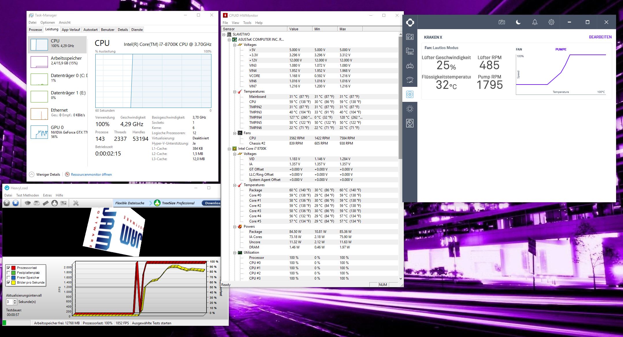

Auf dem Screenshot sieht man die Temperaturen mit den Bios Standardeinstellungen. Sind gut 60° nicht zu viel unter Last, trotz X62?

Gestern etwas World of Warship gespielt und die Temparatur war im günen Bereich. Bei Dead Rising 3 schießt sie höher über 60°. Aber er läuft stabil. Auch bei Prime95 hat die Temparatur 80° erreicht und er schmierte nicht mehr ab.
Allem anschein scheint er mit dem XMP Profil plötzlich nicht mehr stabil zu laufen. Ich werde es weiter beobachten und werde mir jetzt erstmal noch die Kryonaut Wärmeleitpaste holen.

nicht zuletzt, vmp profile stellen gern für mehr takt teilweise deutlich höhere spannungen ein, was auch zu mehr abwärme führt. kommt drauf an, wie das profil programmiert ist und wie viel vdimm sie dann benötigen. und mein 8700k braucht z.b. mit dem ddr4-3200 profil meiner module auch mehr vcore, als bei manueller einstellung des ram.

Das ist mir HWMonitor auch direkt aufgefallen, das die Spannung des öfteren jenseits der max. Werte war. Wie gesagt, er lief stabil damit. Aktuell lasse ich ihn jedoch auf Standard laufen, also kein OC Profil ausgewählt. Er hat ja Leistung und taktet auch auf 4,3 -4.4 GHZ hoch.
