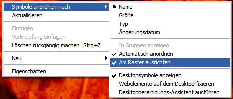

Stells mal auf 82 hoch (horizontal) und schalte dann "Am Raster ausrichten" aus und wieder an, dann sollte es aktualisiert sein (Rechtsklick am Desktop | Symbole anordnen nach). Standard vertikal ist 43.
yeeaahh
vielen dank! es hat funktioniert, ich musste echt erst einmal am raster ausrichten drücken vorher hat er es nicht übernommen. ach is das herrlich das es leute gibt die sich auskennen :p
