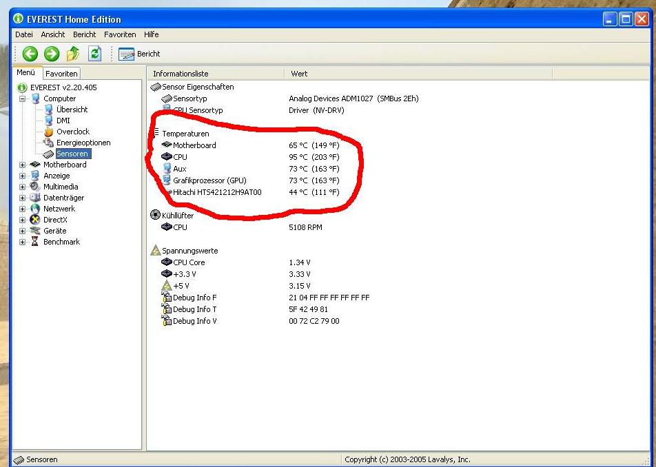

also ich habe hier noch mal einen alten screenshot wo das noch nicth ganz so extrem war
die hdd und das andere zeugs^^ bleibt kühl genug
99 Grad Kerntemperatur sind bei einem AMD Turion jenseits von allen akzeptablen Werten. Dabei kann im Grunde jeden Moment der Totalschaden eintreten.
[muss das noch einmal etwas relativieren. AMD gibt in der Database maximal 95 Grad an, empfiehlt aber an anderer Stelle einen Betrieb unter 70 Grad Kerntemperatur. Letzteren Wert halte ich für realistischer, wenn man an dem Teil noch etwas länger Spaß haben will...]
Das die Temperatur bei Lastrückgang sofort wieder auf 92 Grad zurückfällt ist normal, die sollte sogar noch schnell weiter fallen.
In diesem kritischen Zustand sollte man zuerst einmal den Rechner ausschalten!
Nach einer Abkühlphase dann neustarten und mit mehreren Programmen die Temperatur kontrollieren, um Messfehler auszuschließen! Dabei würde ich auch gleich noch einmal einen Blick auf die Grafikkarte und das Board werfen. Eine 7300GO sollte eigentlich deutlich kühler bleiben, wobei ich hoffe, dass dieser Screenshot direkt nach einer 3D-Belastungsphase entstanden ist, denn sonst wird mir das unheimlich. Irgendwie muss es da einen Hitzestau geben oder der CPU-Kühlkörper sitzt nicht richtig, wobei der Lüfter scheinbar schon auf volle Touren hochgeregelt hat.
