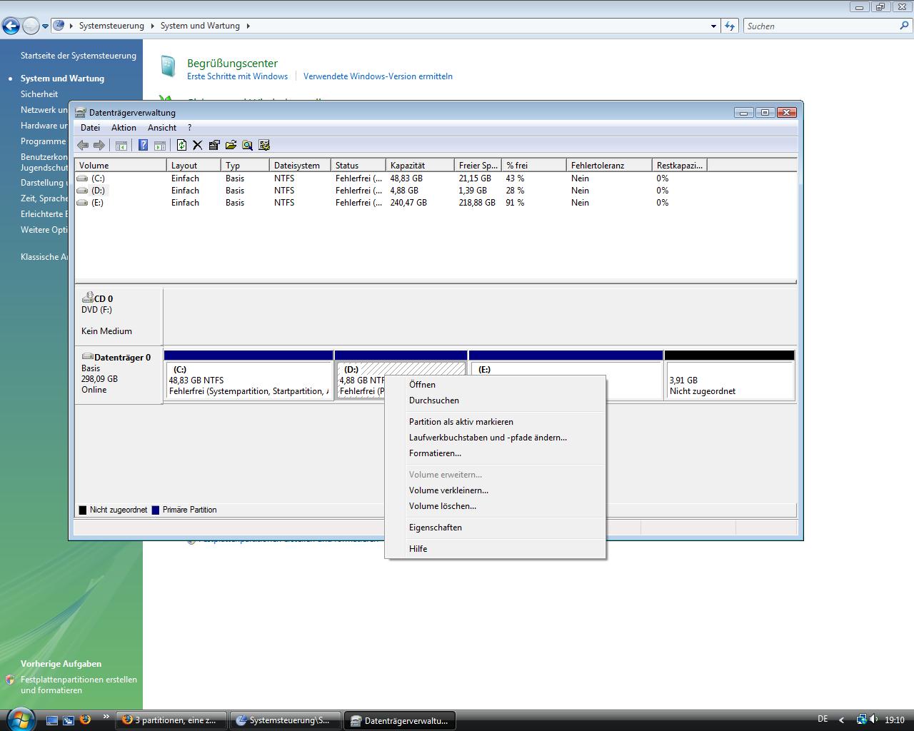

hier nochmal ein bild vll hilft es
Du musst dir das vorstellen, wie wenn du 3 Balken hast, die nebeneinander liegen. Als ersten Schritt hast du von dem letzten Balken RECHTS ein Stück abgeschnitten. Um jetzt den mittleren Balken nach rechts zu verlängern, musst du natürlich erst den dritten Balken ganz nach rechts schieben. Genauso ist es mit den Partitionen. Du musst die Partition E ganz ans Ende schieben, sodass der freie Speicherplatz zwischen D und E liegt, dann kannst du D vergrößern.
