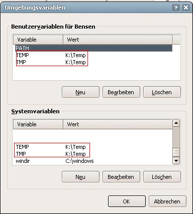

naja den temp ordner zu verschieben macht überhaupt keine probleme und ist in einer minute erledigt
ich hab den schon seit jahren auf ner anderen platte
kann man unter systemsteuerung/system/umgebungsvariablen ändern

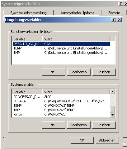

@bensen
Ich habe da aber verschiedene Pfade und mehrere Temp-Ordner.
s. Bild äh, bin irgendwie zu doof das Bild hochzuladen und finde auch hier keine Anleitung, obwohl ich sie schon mal gefunden habe. Hm. Muss am Weihnachtsstress liegen.

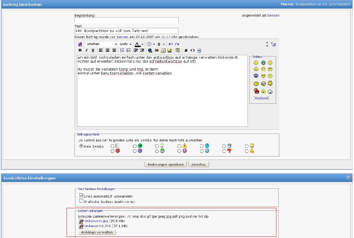

um ein bild hochzuladen einfach unter der antwortbox auf anhänge verwalten klicken(evtl. vorher auf erweitert klicken falls nur die schnellantwortbox auf ist)
du musst die variablen temp und tmp ändern
einmal unter benutzervariablen und systemvariablen

Edit. So habe bensen`s und werkam`s Tipss umgesetzt und alles geht.
Nochmal Danke,
Gruß glasnost
