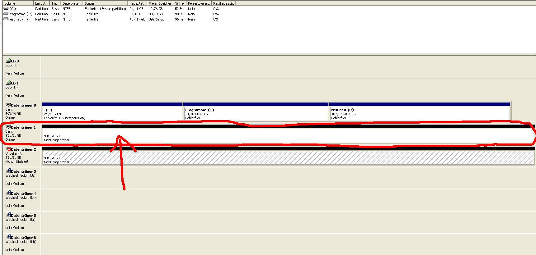

Mach mal bitte ein screen von der Datenträgerverwaltung.
Unklar ist, deine Platte ist nicht zugeordnet.
Daher gibt es nichts zum einbinden mounten.
Im Fall sollte eine identische Partition erstellt werden.
Dies darf aber nicht formatiert werden, da dann alles weg/kaputt ist.
Erst dann kannst du versuchen, wenn du die Festplatte mit der Version 6 oder höher verschlüsselt hast, wiederherzustellen.

Hallo Fiona
danke für deine Anteilnahme.
Und zwar wenn ich dich richtig verstanden habe soll ich in der Datenträger Verwaltung auf diesen (Problem)Datenträger die rechte Maustaste drücken "neue Partition" und weiter oder????
Wenn ich dies tue kann ich nur eine Primäre Partition und eine erweiterte Partition auswählen
Logisches Laufwerk ist grau unterlegt und somit nicht anwählbar.
Weiter traue ich mich nicht gerade .
Nun was soll ich auswählen und wie geht es dann weiter ???
Bin mir gerade voll unsicher.
lg Maik
Um ein logisches Laufwerk zu erstellen, mußt du zuerst eine erweiterte Partition erstellen.
Sollte aber identisch wie vorher sein.
Daher wenn du eine primäre Partition über den gesamten Speicherbereich hattest, dann sollte die genauso wieder erstellt werden.
Bitte formatiere nicht, da du dann dein unterliegendes verschlüsseltes Dateisystem überschreibst.
Dann kommst du bei einer verschlüsselten Partition Vorort nicht mehr an die Daten.
