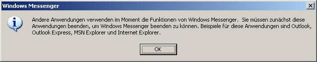

Nur eine Sache die mich nerft ist, bei XP is ja dieser "windows messenger",
ich habe den mal gestartet,update ausgeführt und jetzt wenn ich versuche ihn zu schließen,
steht da,das es nicht geht, da es benutzt wird (siehe Anhang),obwohl keine dieser anwendungen läuft.
Hoffe ihr kennt da nen Trick wie ich es ausmachen kann. ;)

Wenn Du das Teil nicht benötigst, lade Dir XP Antispy runter und entferne es.
1. Sobald du den IE einmal gestartet hast, lässt er sich nicht mehr schließen. Manuell im Taskmanager killen!
2. Muahaha. Wenn du einmal das Update auf den WM 5.0 gemacht hast, wirst du ihn nie mehr richtig los!

einfach den prozess mit dem namen msms oder so ähnlich abschießen, und dann schnell den ordner unter c:\programme\messenger in z.b. messenger_off umbenennen. dann hast du ruhe vor dem teil! ;)
prozess abschießen: strg+shift+esc und dann unter prozesse nach diesem prozess suchen, rechtsklick und "prozessstruktur beenden".

Du kannst das Teil ganz einfach deinstallieren.
Dazu musst du es aber in der Softwareliste sichtbar machen.
Im Ordner C:\Windows\INF findest du die Datei "sysoc.inf".
Öffne sie mit einem Texteditor und entferne alle "hide" in den Zeilen.
Also z.B. msmsgs=msgrocm.dll,OcEntry,msmsgs.inf,hide,7 -> msmsgs=msgrocm.dll,OcEntry,msmsgs.inf,,7
Wichtig ist, dass beide Kommas stehen blieben müssen.
Danach speicherst du die Datei einfach ab.
Unter Systemsteuerung | Software | Windows-Komponenten hinzufügen/entfernen kannst du den Messenger nun einfach deinstallieren (der zweite Eintrag "Windows Messenger" mit dem grauen Symbol kann nicht entfernt werden, störrt aber nicht und tut nix weiter).
(Die "hide"-Einträge in der sysof.inf-Datei verstecken diverse Programme die Microsoft in Windows integriert hat. Somit kann man all diese Programme sichtbar machen und deinstallieren; Wordpad, Pinball etc.)

ich habe jetzt Gauder's Variante ausprobiert,
aber unter Unter Systemsteuerung | Software | Windows-Komponenten hinzufügen/entfernen
steht nichts von messenger,leider.
Aber jetzt kann ich wenigstens den messenger schließen.:)

Das Teil heißt evtl. MSN Explorer und lässt sich deinstallieren wenn man Deinem Rat folgt, den Windows Messenger kann man dann auch löschen.
Japp,jetzt klappts thx :daumen:
