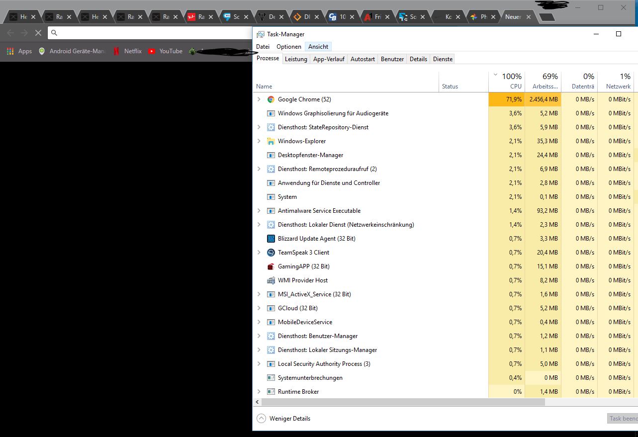

Ok, funktioniert leider auch nicht. Hab 3 verschiedene Ports versucht, Kaskpersky komplett deinstalliert. Hab nun ein neues Mauspad gekauft, welches morgen ankommt. Ich berichte dann ob sich was verbessert hat, was ich aber irgendwie bezweifle. Anbei ein Screenshot von meinem Taskmanager, kurz nach dem ich Chrome aufgemacht habe (Ja ich hab viele Tabs offen, aber diese hatte ich auch davor offen und der PC hatte nie irgendwie Probleme damit ^^) und zwei Videos wo ich Rainbow Six Siege mit nem Kumpel zocke und die DPI der Maus plötzlich einbricht. Im längeren Video kann man es ab 01:02. Davor kann ich mit der Maus flicken und es funktioniert auch, kurz danach muss ich zwei oder drei mal mit der Maus nach links wischen um mich 90° zu drehen (sieht man am besten im zweiten Video wo ich versuche wieder hinein zu springen, ich es aber nicht schaffe, da mir die DPI überrascht und ich mich nicht schnell genug umdrehen kann). Man sieht vor allem bei 01:03 wie die Mausbewegung ruckelt und nicht smooth ist obwohl das eine Bewegung nach oben war. Später sieht man wie ich versuche die DPI-Umstellung zu kompensieren, dann normalisiert sich wieder die Maus und ich überkompensiere lol ^^

Welche Bios Version hast du auf dem Board?
Daedur schrieb:
Also im Taskmanager wird grad beim Zocken ne Geschwindigkeit von 3.3 GHz angezeigt.
Das passt. Der 6500er hat 3.3 auf allen Kernen als max Takt
Keine Ahnung, wo kann ich die Bios Version nachsehen?
