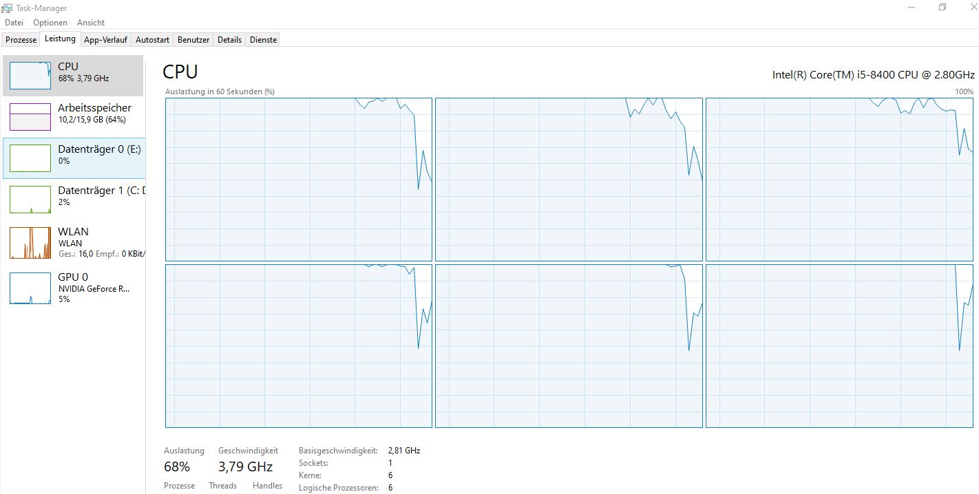

beim Starten bzw. im Multiplayer Menü als auch im Singleplayer habe ich vermehrt Freezes bzw. eine CPU Auslastung von 100%. Die Animationen im Singleplayer sind "hackelig" da die CPU hier bei einer Auslastung von 100% liegt. Ingame liegen die Frameraten bei >100fps, aber es treten häufig Freezes von 1sek im Singleplayer auf. Danach sind die Frames wieder im dreistelligen Bereich.
Habe vor kurzem das System neu aufgesetzt und auch das Spiel neu installiert, was keine Besserung zur Folge hat. Im MP habe ich keine Freezes. Ich kann mir einfach nicht vorstellen, dass der 8400er zu schwach ist...
Was kann ich tuen, um das Problem zu beheben? RTX an oder aus macht keinen Unterschied.
Irgendwelche Anzeichen von Laderuckler? Also zum Beispiel wenn du ein neues Areal im Singleplayer betrittst das sieht man in dem Spiel ja ganz gut wenn sowas bevor steht und würde sich auch in so einem Freeze beschreiben.
Während du die Ruckler im Multiplayer Menü* hast suchst du da nach einem Spiel? Jedes mal wenn man einen Server beitritt passiert nämlich kurz ein Hänger.
Aber das Spiel lädt ständig Zeug nebenher und das frisst unmengen an CPU Ressourcen, wenn ich im Bios Hyperthreading ausgeschaltet habe, dann kann ich das Spiel nicht mal mehr minimieren und maximieren ohne dass es die nächste Minute vor sich her ruckelt.
Würde mal vorschlagen die FPS zu limitieren damit dein Prozessor wieder Ressourcen Frei bekommt um das zu tun was auch immer das Spiel benötigt.
Ansonsten die Texturqualität eine Stufe mal runter stellen und schauen ob es sich verbessert.

CPU Limit, Frames begrenzen würde helfen oder eine schnellere CPU.
@Meteora RR Ich würde es mal mit nem FPS limit versuchen auf 80 oder 90 FPS. Muss auch ganz ehrlich sagen ich hätte nie im leben nen schwachbrüstigen i5 8400 (4 Kerner 6 Kerner kein HT) mit ner 2080ti kombiniert über ein CPU limit brauchst du dich nicht zu wundern.

der i5 8400 ist ein 6 Kerne ohne HT. Da aber bereits ein 4 Kerner fast unbrauchbar in dem Spiel ist passiert aufgrund der starken Grafikkarte hier wohl das gleiche.
Ich hab mal die Frames auf 144fps ingame begrenzt. Läuft minimal besser. Frames im Menü sind schon auf 60fps locked.
Das restliche System lastet die CPU zu 3-4% aus. In jedem anderen Spiel ist der Prozessor mehr als ausreichend und spielt bei der Rangliste im Mittelfeld mit.
Limitier die Frames doch mal testweise auf 72. Damit entlastet du den Prozessor deutlich. Natürlich ist das dann nicht so flüssig wie auf 144 aber die Ruckler verschwinden vielleicht.

Ich hab das Spiel nun auf 120fps und im Menü auf 50fps gelocked. Sieht danach aus als hätte ich zumindest für den MP den perfekten Mix aus Leitung/Auslastung gefunden. Vielen Dank für die Hilfe :)
