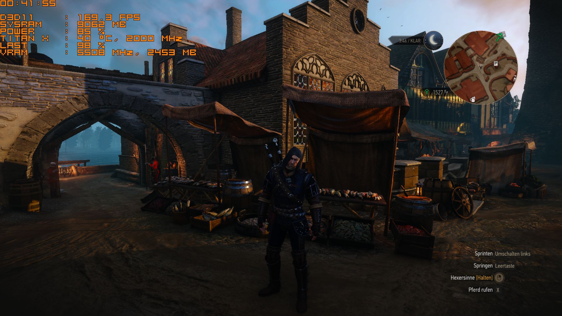

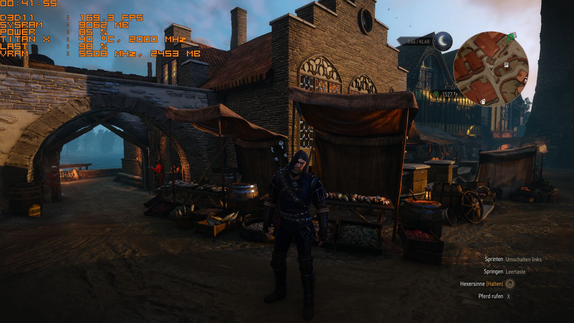

Ich liege mit meiner Titan X Pascal bei Witcher 3 auch bei etwa 160 FPS in der Mini-Auflösung.
