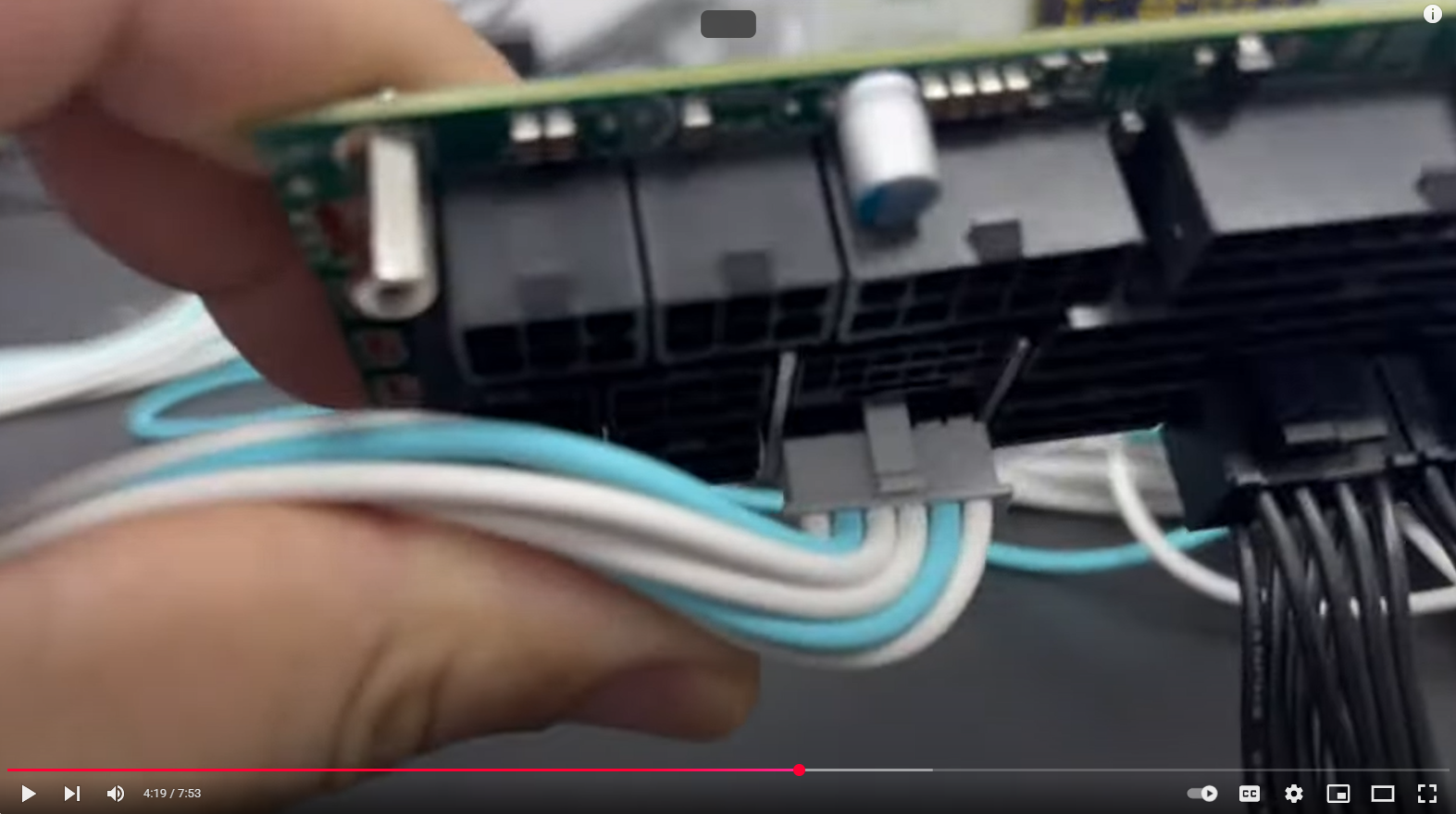

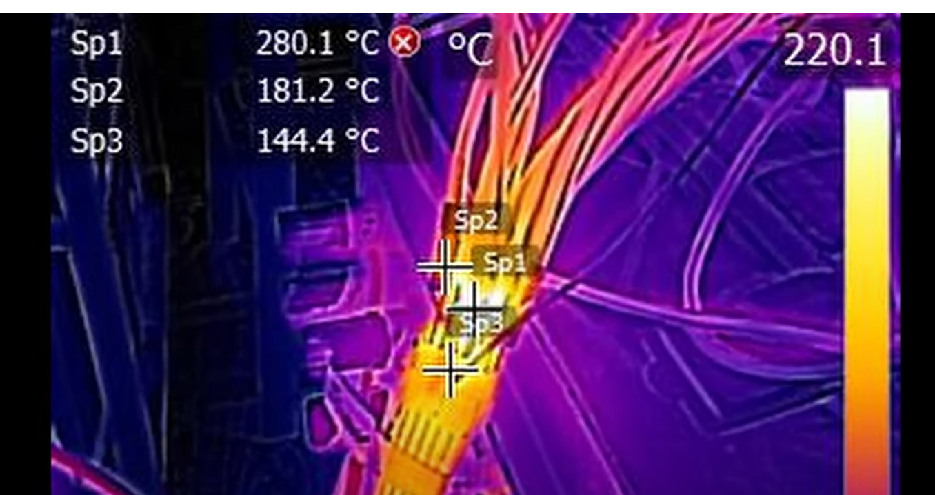

Dann hast Du bei Igor nicht richtig gelesen. Wenn er korrekt einrastet, macht der Stecker keine Probleme
Dann solltest du dir Mal das Video von Roman anschauen, wo er bei originalen Kabel und einer Wärmebild Kamera und einem separaten Messgerät anschaulich darstellt, dass in seinem Beispiel fast der gesamte Strom über ein einzelnes Kabel geht.
Natürlich ist der Stecker bzw. Das gesamte Design inkl. PCB das Problem. Es liegt auch nicht an 3rd party Kabeln ( kann natürlich auch, aber das ist nicht das Hauptproblem).
