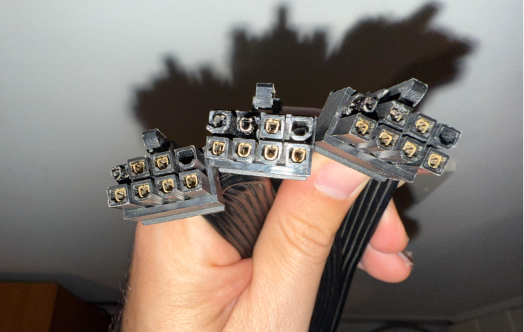

Man liest ja immer wieder mal, dass bei Grafikkarte die Stromanschlüsse mit 12VHPWR schmelzen. Nur scheinbar ist das kein Problem von Nvidia, sondern von diesem bescheiden Stecker. Denn, wie ich vorhin las, sind auch Karten von AMD, betraf in dem Fall wohl eine ASRock Taichi OC 9070 XT, von dem Problem betroffen, wenn wohl auch nicht in der Form, wie es bisher bei Nvidia vorkam.

Witz an der Sache: Auch die "klassischen" PCIe-Stecker können schmelzen. Auch dazu gibt es Fälle. Man muss nur danach suchen.
Es ist nicht ein "schlechter Stecker", sondern in den allermeisten Fällen entweder: Anwenderfehler. Oder schlechte 3rd Party Kabel. Denn das fällt bei der Betrachtung der Fälle meist (nicht immer) auch auf: Es sind meist Custom Kabel.
Genau das. Das man keinen Spielraum beim abknicken hat wie bei den alten Steckern ist halt leider so… aber wenn man sich das Bild aus der Quelle an sieht und die ganze obere Reihe dunkel ist, kann man sich schon fragen ob der Stecker nicht vielleicht abgeknickt war. So viel Strom zieht die 9070 xt jetzt auch nicht wieder, dass es da Probleme geben sollte.

Glaube ich nicht ... Es sei denn der Händler Testet am Einsatzort ... durch den Transport können Kabel lose werden und das ist bei den Adaptern ja das Hauptproblem, dass durch nicht perfektes Seating der Verbindung durch manche Kabel zu viel Strom fließt und es nicht gemessen werden kann.

Der Stecker muss nicht mal locker werden. Es reicht schon ein Querzug auf den Kabel um den Kontaktwiederstand so zu ändern das die Kontakte nicht mehr den gleichen Kontaktwiederstand haben.

Die Spezifikation den Steckers ist im übrigen auch für die füße. 9,2A pro Pin ist zu Heftig mit zu wenig Luft nach oben. Der 12V HPWR hat nur 6 Strom übertragende Stecker + 6 Masse.
Nur Mal als anhalt 8 Pin PCIe kann 150W und hat 3 "Strompins" + 2 "Sense" + 3 Masse. 150W/12V = 12,5A / 3 = 4,16A
Vorgeschrieben für den 12V HPWR sind im übrigen AWG16 ~ 1,31mm^2 und jetzt rate Mal mit was die alten 12V PCIe Stecker angebunden sind. Eben auch AWG16.
Der Stecker ist einfach nur Schrott. Der Sicherheitsfaktor zu gering.
Die einzige lösung um 12V HPWR richtig umzusetzen ist die Überwachung der Stromstärke je Pin. Ist diese höher als 9,2A muss der PC abschalten. Was anderes wird nicht helfen.
