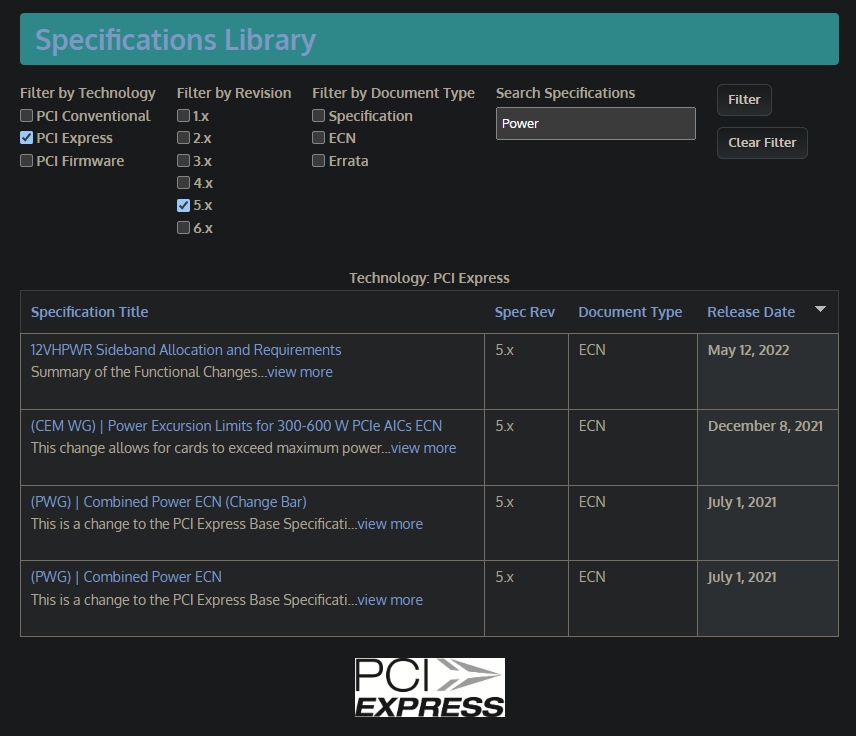

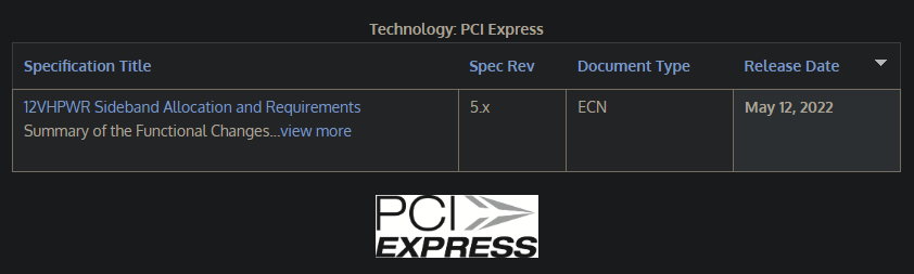

Frostdc schrieb:
Die Aussage ist halt ausgemachter Quatsch. Die Spezifikationen zum 12VHPWR sind schon lange bekannt.
Die PCI-SIG sagt zum entsprechenden Dokument:
Release Date: May 12, 2022
https://pcisig.com/specifications?field_technology_value[]=express&field_revision_value[]=5&speclib=12vhpwr
Ist das für dich "lange" oder gibt's frühere, verlässlichere Dokumentationen?
Wenn man nach "power" sucht, ist das älteste etwas über ein Jahr alt ohne aber zu wissen, was da drin steht (weil man anscheinend Mitglied für einen Zugang sein muss). Die Ausweitung auf 300 - 600 W scheint am 8. Dezember 2021 online gewesen zu sein (zumindest dies hätte vielen NT-Herstellern ausreichen sollen).
Mich wundert es daher, denn entweder 1., die NT-Hersteller wurde dann komplett innerhalb kürzester Zeit vor vollendete Tatsachen gestellt oder 2., sind sehr zögerlich diesen "Standard" alsbald umzusetzen, da das Design nicht wirklich glücklich ist.
Reaktionen: Zockmock, paulinus, Fuchiii und 3 andere
