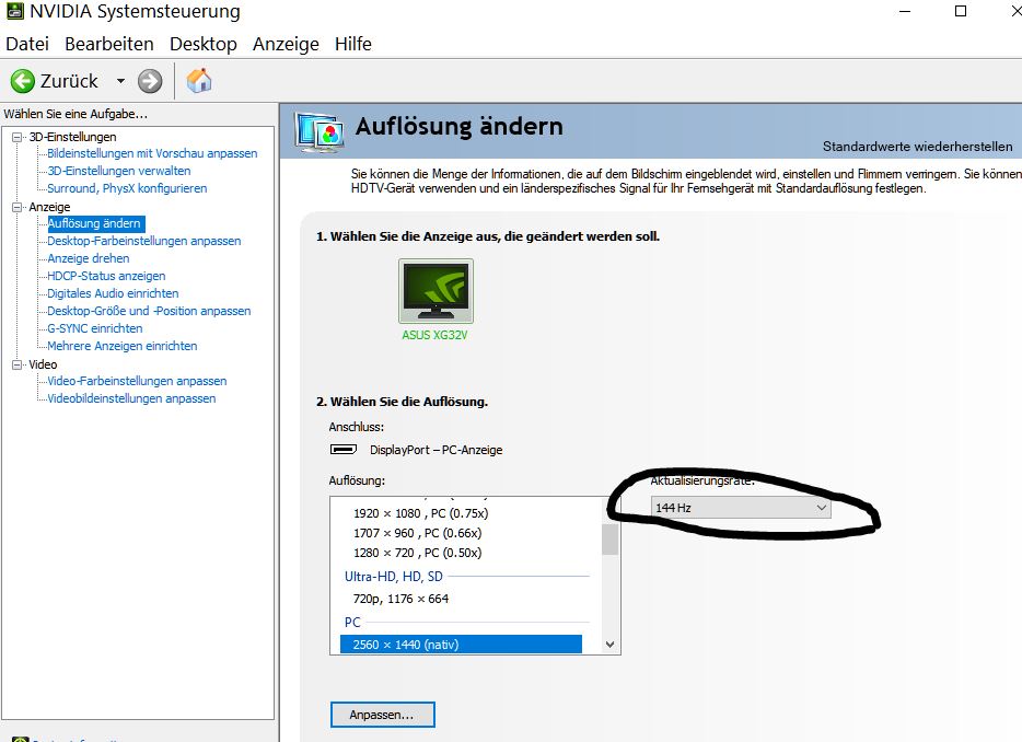

Solltest du unter Freesync G-Sync ausgewählt haben kann es zu flackern kommen, wenn ein Freesync Monitor nicht G-Sync kompatibel ist tritt das idR auf.
Hallo, danke für die Antwort.
Dort steht bei mir 144hz :)
