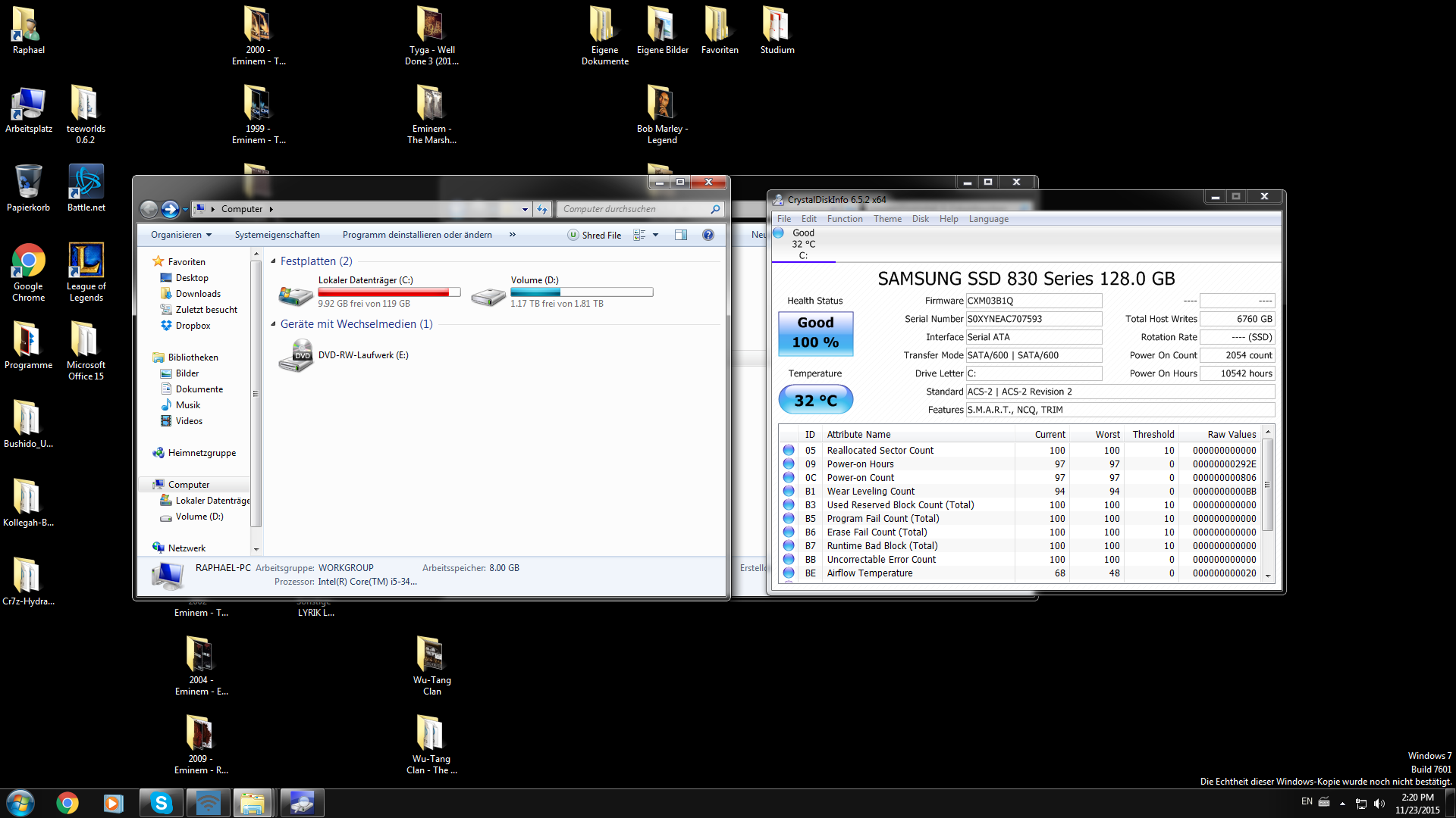

danke, hat funktioniert und plötzlich war sie heute wieder da konnte es garnicht glauben :D
hab jetzt alle daten gesichert und werde mir wohl eine neue festplatte holen, 1 oder 2 tb, ein tb würde mir eigentlich reichen glaube ich.. aber wenn 2tb nicht viel teurer sind würde ich das geld wohl investieren :D welche festplatte würdet ihr mir empfehlen?
und soviel zu crystal disk und meiner festplatte... ohne worte :D
