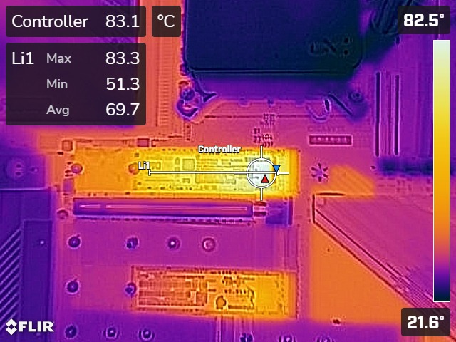

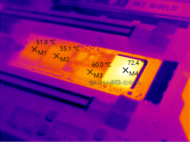

280 Layer => Wo wohl die physikalische Grenze liegen wird? Je mehr Layer übereinander, desto aufwendiger die Kühlung .
Ist nicht wirklich ein Problem. Was kritisch heiss wird ist der Controller und nicht die NAND Chips.
https://www.guru3d.com/review/samsu...2-ssd-review/page-6/#temperature-measurements
https://game2gether.de/os_hardware/samsung-990-pro-nvme-m-2-ssd-test-review/
Liegen die gestapelten NAND-Chips in einer Art "Overmold Compound", der eine einigermaßen gute thermische Ableitung ermöglicht? Ich hatte echt Angst, dass dies ab einer bestimmten "Stapelhöhe" zum Flaschenhals werden könnte. Oder liegen die gestapelten Siliziumschichten einfach ohne "Ummantelung auf der Platine?
