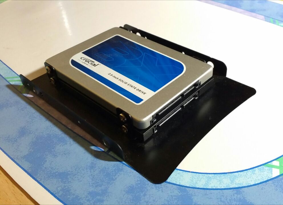

Ich habe meine beiden internen in einen Doppel-Adapter aus Metall, damit die Wäre besser angeführt wird:
Leider muss man die wirklich so einbauen, dass die Anschlüsse zum großen Überhang zeigen, sonst passen die Löcher für die Schrauben im Adapter nicht zu denen im PC.
Der erste Adapter war ein Fehlkauf, da im Shop nicht erkennbar war, dass der aus Kunststoff ist:
Auch dort müssen die Anschlüsse zur langen Seite zeigen. - Gesunder Menschenverstand ist offenbar außer Mode…
Die beiden SSDs (waren nur zur Demonstration auf dem Foto) haben übrigens nur 32 GB (aber noch MLC), hatten 2015 ca. 35€ gekostet und da ohne SLC-Cache, lassen sie sich nur mit ca. 100 MB/s beschreiben. Lesend schaffen die aber an die 500 MB/s, so das die für die Systempartition gut nutzbar waren: Die Daten blieben auf den HDs.
