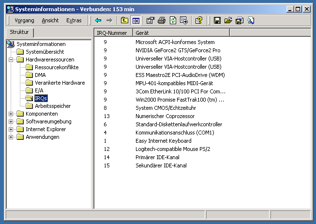

So leid es mit tut, aber win2k tut hier das richtige.....!
Wenn man win2k mit normalen optionen installiert, sprich, während des setup NICHT F5 drückt und "standard PC" wählt, wird das OS im ACPI-modus installiert. bei win2k bedeutet das eben, daß sich alle geräte zwecks aktivierung des Stromsparmodus einen IRQ teilen. normalerweise funktioniert das auch ganz gut...
Wenn mal beim booten auf die BIOS Table und das PCI-Device listing schaut, wird man sehen, daß das BIOS die IRQ's anders verteilt, d.h., daß ein simples umstecken der Karten hier GAR NICHTS nützt, außer das vielleicht hinterher alle Karten auf einem anderen IRQ versammelt sind.
die einzige möglichkeit, wäre entweder win2k neu zu installieren und dabei den standard-pc modus zu wählen, oder einfach mit der situtation zufrieden zu sein und alles so zu lassen, da du ja offenabr keinerlei stabilitätsprobleme zu haben scheinst.

Hallo Prophet,
im Anhang mal ein Bild, wie die IRQ-Verteilung auf einem ACPI-PC unter Windows 2000 aussieht.
Und ob man es glaubt oder nicht, es läuft und zwar stabil.
Und wem es um Geschwindigkeitsrekorde geht, der kann ja gerne basteln.
danke quasar für den tip mit dem standard pc - werd ich bei der nächsten installation mal ausprobieren
ansonsten hab ich keine lust nen ganzen tag meine 4 pci-karten rumzustecken, vor allem weil danach wahrscheins weniger geht als jetzt
