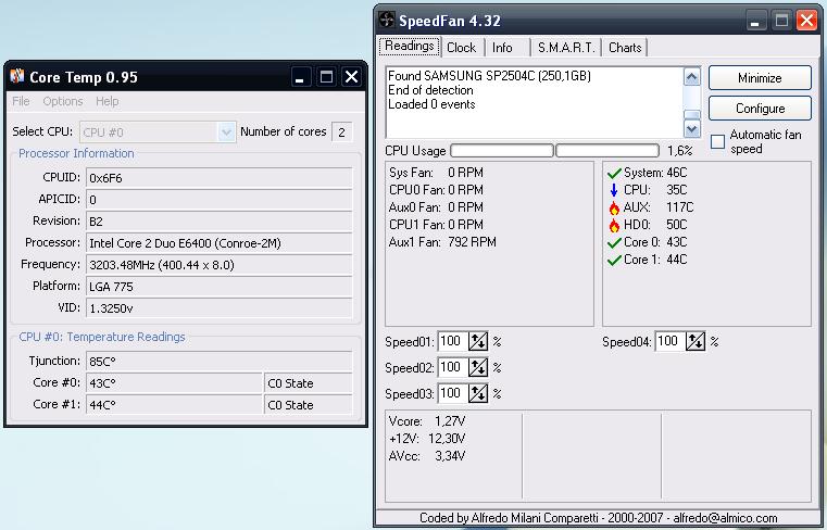

Hallo Leute,
Ich besitze ein Wasserkühlung und hab trotzdem mit meinem Übertakteten E6400 @ 3,2 Ghz 44 - 45°C im Idle. Meiner Meinung nach ist das schon etwas viel für eine Wasserkühlung oder?
Meine Komponenten stehen alle in meiner Signatur. Meinen CPU Kühler hab ich bereits geschliffen (aber nicht poliert), aber auch das hat nichts an meinen Temeraturen geändert ...
Was mache ich falsch? Was an meinen Komponenten könnte dafür Schuld sein? Ich hatte auch bevor ich Grafikkarte in die Kühlung miteinbezog die selben Temperaturen.
Unter Vollauslastung haben beide Kerne so um die 55°C. Doch für diese Temperaturen brauche ich keine Wasserkühlung, da kann ich meinen alten Scythe Infinity auch wieder nehmen ...
Ich hoffe ihr könnt mir helfen ...

Wie hoch ist die Raumtemperatur und wie hoch die Wassertemperatur? Welcher Radiator? Aktiv oder passiv gekühlt?
Die Pumpe ist etwas schwachbrüstig. Ne Laing hat da doch schon etwas mehr power, was speziell bei Düsenkühlern wichtig ist.

Jo. Dann ists zu warm. Wenn du die Wassertemp wüsstest, könnte man abschätzen wo der Fehler liegt. Ist die Wassertemp sehr hoch (über 30-35°) hast du ein Problem im Kreislauf. Könnte Luft im Radi sein, oder ein Knick irgendwo im Schlacuh oder sonstirgendwas.
Wenn di Wassertemp nicht viel über der Raumtemp liegt, dann ist es sehr wahrscheinlich, dass einfach die CPU DIE einen schlechten kontakt zum Heatspreader hat. Dann nützt auch schleifen nichtsmehr.

Ist die Temperatur der CPU wirklich so hoch. Mit welchen Programmen liest du aus? Vielleicht ist auch die Temperaturdiode der CPU defekt.

Das hättest du im Anfangspost erkennen können. Mit Speedfan und CoreTemp. Auch Everest zeigt exakt das selbe an ...
