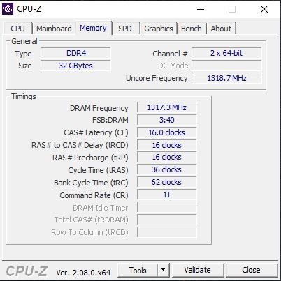

  • Arbeitsspeicher (RAM): G.Skill DDR4 32GB (4x8GB) 2666 CL16

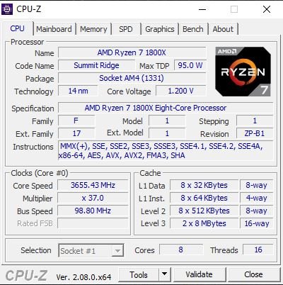

Nach dem Wechsel des Prozessors von einem AMD Ryzen 7 1800X auf den AMD Ryzen 7 5700X3D fährt der Rechner nicht vollständig hoch und begibt sich in einen Rebootschleife. Das Mainboard gibt als letzten Debug-Code "b6" an. Hierzu findet man leider nichts bei Asrock (https://www.asrock.com/support/index.de.asp?cat=Debug).
Vor dem Umbau des Prozessors habe ich das Bios genau nach den Angaben von Asrock auf Version P7.3 geupdatet.
Der 5700X3D wird laut Asrock vom MB unterstützt (s. drittletzte Zeile: https://www.asrock.com/support/cpu.de.asp?s=AM4).
  • CMOS geleert (https://www.asrockrack.com/support/faq.de.asp?id=46)
  • RAM auf einen Riegel reduziert und auf verschiedenen Bänken ausprobiert (Ergebnis immer unverändert)
  • Durch das CLRMOS sind die RAMS auf 2133 gestellt (sehe ich dann im Bios nach dem Wechsel auf die alte CPU)
Der Prozessor kam boxed bei mir an und die Verpackung war unversehrt.
Dies ist bereits der zweite Prozessor, nachdem ich den vorangegangenen zurück gehen ließ.
Ich vermute daher, dass es nicht an einer defekten CPU liegt. Leider habe ich keinen weiteren Rechner zum testen.
In CPU-Z wird als aktuelle Version P7.3 angegeben und während dem Update scheint auch alles sauber gelaufen zu sein.
Wenn ich den alten Prozessor einbaue, läuft auch alles wieder wie geschmiert.
Habt ihr Vorschläge woran es liegen könnte und was ich noch ausprobieren sollte?

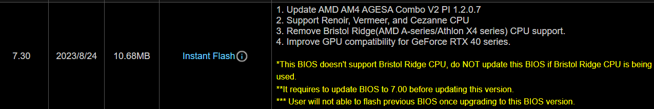

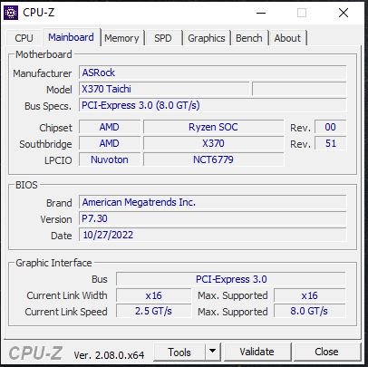

BIOS P7.30 ist laut den Screens (CPU-Z) von 2022. 🤔 Das kann nicht passen. Da wusste noch niemand was von einem 5700x3d, vermutlich nicht mal AMD selbst. Da würde ich schon ein Beta-BIOS wählen für 5700x3d Support. Außerdem sind alle deine Links irgendwie mehrwürdig.... Warum nicht über das Mainboard gehen? So:
Versuch es mal mit P10.31
https://www.asrock.com/mb/AMD/X370 Taichi/index.de.asp#BIOS
Noch interessanter ist, dass zwar ein 5600x3d laut Liste unterstützt wird, aber kein 5700x3d: Ahh, steht ganz unten...
https://www.asrock.com/mb/AMD/X370 Taichi/index.de.asp#CPU
Hab's geprüft, offiziell soll aber AGESA 1.2.0.6b der 5700x3d supported werden. P7.30 soll AGESA 1.2.0.7 haben. Wobei es durchaus dennoch eine nicht ganz saubere Implemtierung geben kann.
Wenn halt ein Regel BIOS nicht läuft, dann ein Beta.

Aber ja - das Datum verwirrt:
wenn man in der Supportliste rechts in der Zeile auf LISTE klickt, bekommt man die Boards nach BIOS sortiert. Passend zum 5700x3D
So gesehen, erst mal alles richtig gemacht.
@kcelred - hab jetzt auch mal dein BIOS runtergeladen.
Ist tatsächlich aus 2022. Irgendwie macht das wenig Sinn.

Auf der Asrock-Seite wird für das Bios P7.3 2023/8/24 als Datum angegeben.
Die Datei selbst hat aber das Datum 27.10.2022 und liegt damit definitiv deutlich vor der Veröffentlichung der CPU. Das muss ja nicht zwangsläufig heißen, dass es nicht funktioniert (zumal Asrock es so angibt).
Ich habe jetzt auch mal den Asrock-Support angeschrieben. Mal sehen ob von dort etwas kommt.

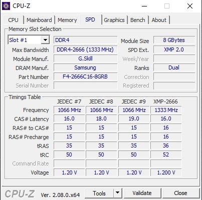

Dein RAM ist dieser hier (schön in blau 😊👍):
https://www.gskill.com/product/165/172/1535955462/F4-2666C16Q-32GRB
https://geizhals.de/g-skill-ripjaws-4-blau-dimm-kit-32gb-f4-2666c16q-32grb-a1203531.html
Das sind 4x 8GiB Module mit DualRank (DR).
Das können viele Ryzen-Prozessoren (bzw. dessen IMC) nicht schaffen.
Ist vielleicht auch abhängig vom Board und weiteren Variablen.
Kauf dir also, wie oben bereits mehrfach geschrieben, lieber 2x 16GiB (DR oder SR) DDR4-RAM.

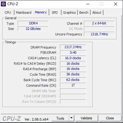

Ich war jetzt auch schon drauf und dran mir 2 neue 16GB RAMs zu kaufen, aber dann hat mich doch noch der Ehrgeiz gepackt.
Mit dem DRAM Calculator for Ryzen 1.7.3 hab ich mir die SAFE-Einstellungen für die RAMs ausgeben lassen.
Nach dem Einstellen der Werte im Bios hat das allerdings auch noch nicht geklappt.
Nach viel Tüftelei und etwas Glück habe ich nun eine Mischung aus Default und Calculator Einstellungen für die Rams und siehe da das System läuft mit 4 Riegeln und wie es aussieht auch stabil.
Alle anderen Einstellungen im Bios sind weitestgehend auf Standard gesetzt.
Nochmal vielen Dank an alle die mir bei der Lösung des Problems geholfen haben, ohne das Forum hier hätte ich sicher noch vor dem Bios Update aufgegeben.
