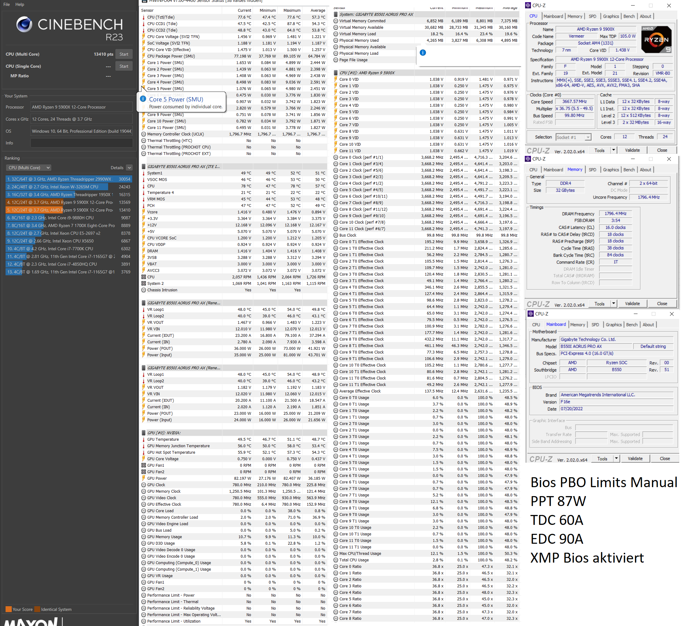

Hi,
habe folgendes System neu zusammen gebaut
Netzteil: Corsair SF750
Grafikkarte: ASUS TUF Gaming GeForce RTX 3080 12GB
SSD: XPG ASX8200PNP-2TT-C SX8200 PRO 2 TB h
Mainboard: MB Gigabyte B550I AORUS Pro AX ( neueste BIOS )
Kühler: Noctua NH-U9S
Ram: 2xCrucial Ballistix BL2K16G36C16U4R 3600 MHz, DDR4, DRAM
CPU: 5900x eco @65 Watt
Gehäuse:ncase m1
Windows 10 64 bit
2 Intake 9 cm Noctua Lüfter am CPU Kühler
1 Intake 12cm Noctua am Seitenteil
1 Intake Netzteil ( dient alles dem posetiven Pressure Prinzip anscheinend )
Im Internet erreichen einige User im eco 18000. Passen meine Werte überhaupt ? Versuche gerade eine neue Version runterzuladen, eventuell lags daran. Kann meine Werte in hwinfo aber nicht deuten. Bin von einem 5600x auf 5900x umgestiegen für mehr Leistung im Multi.
lg

~13650 punkte kommen mir doch ziemlich wenig vor; das erreicht ein 5700X (der maximal 76W schluckt).
nur so nebenbei: dein RAM läuft nur mit 2666.
Loopman schrieb:
wenn ich mich gerade nicht völlig vertue reagiert Cinebench doch kaum auf RAM.
edit: laut TM lief die CPU nur mit ~70% last?!
Reaktionen: Bullz, GERmaximus und Gsonz
@Bullz
Dein Arbeitsspeicher läuft laut HWInfo mit nur 2666 Mhz ( UCLK 1333 Mhz ) Takt.
Check das mal im BIOS.
Reaktionen: Bullz
1) RAM im BIOS auf XMP 3600 stellen und noch mal testen
2) Was genau hast du dir erhofft vom 5900x? Wenn die auf 65 Watt laufen, dann werden in der Multiperformance 5600x, 5700x, 5800x, 5900x und 5950x alle ähnlich viele Punkte erreichen.
3) Was ich auch nicht verstehe, der ECO-Mode vom 5900x sind doch keine 65 Watt? Eigentlich sollten das 88 Watt sein? Hat dein Mainboard wegen dem 5600x noch 65 Watt hinterlegt?
Du: 5900x mit 65 Watt - langsamer RAM
Internet: 5900x im ECO Mode mit 88 Watt + schneller RAM
Abgesehen davon profitiert der Prozessor bei Anwendungen und bei sovielen Kernen enorm von mehr Strom. Daher sollte man auch den ECO Mode auch nicht unbedingt für einen 12 Kerner benutzen. Dann kann man auch gleich den 5600x/700 kaufen.
Einfach mal testen im Normal Mode
Reaktionen: Bullz und Willmehr
Vielleicht sind 65 Watt einfach zu wenig für Modelle mit 2 CCDs, so dass es starke Serienstreuungen gibt.
Reaktionen: Bullz

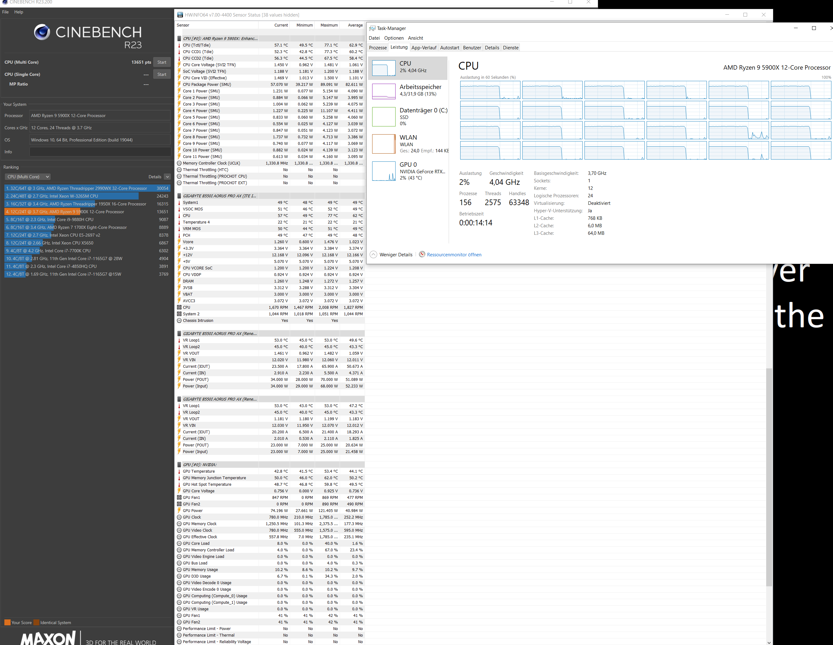

soda danke für die vielen Antworten. Habe jetzt noch mal 2 Ergebnisse für single und multi mit einer neu runtergeladenen Version. Temps etc bitte kontrollieren ob das passt. Hab da keine Erfahrungswerte und freue mich wenn ihr Pros da fehler findet.
Hab single und multi mit einer neu runtergeladenen Version getestet ( Ram tuning steht noch aus )
1546 single 13560 multi

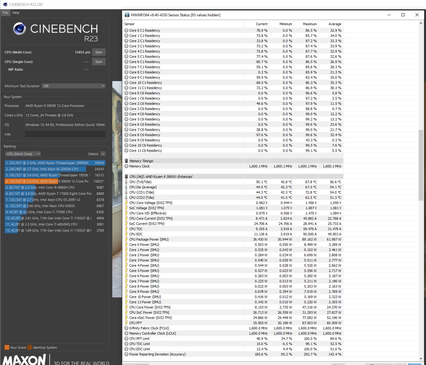

ich habe zwar nur einen 3900x aber im Eco Mode komme ich auf 15800p

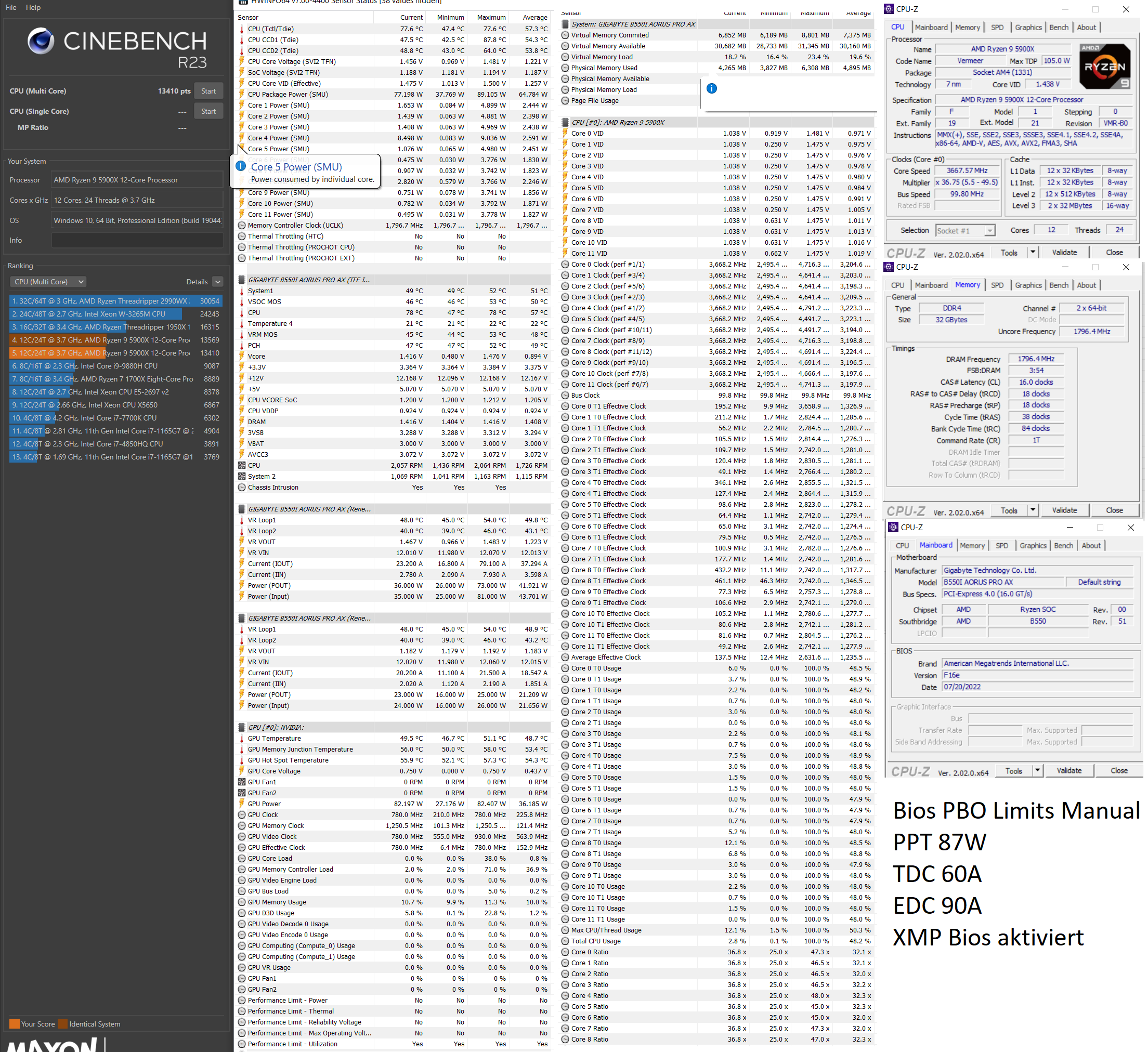

XMP Profil habe ich jetzt eingestellt.
VCore muss default sein. Hab die Default Einstellung vom BIOS gelassen.
BIOS bis auf ECO und XMP nichts eingeschalten.
XMP hat keine Mehrleistung gebracht. Hab noch CPU-Z Screenshots hinzugefügt.
Wie hoch geht denn die CPU ccd1 und ccd2 temp während des RUNs? und die Frequenz?
