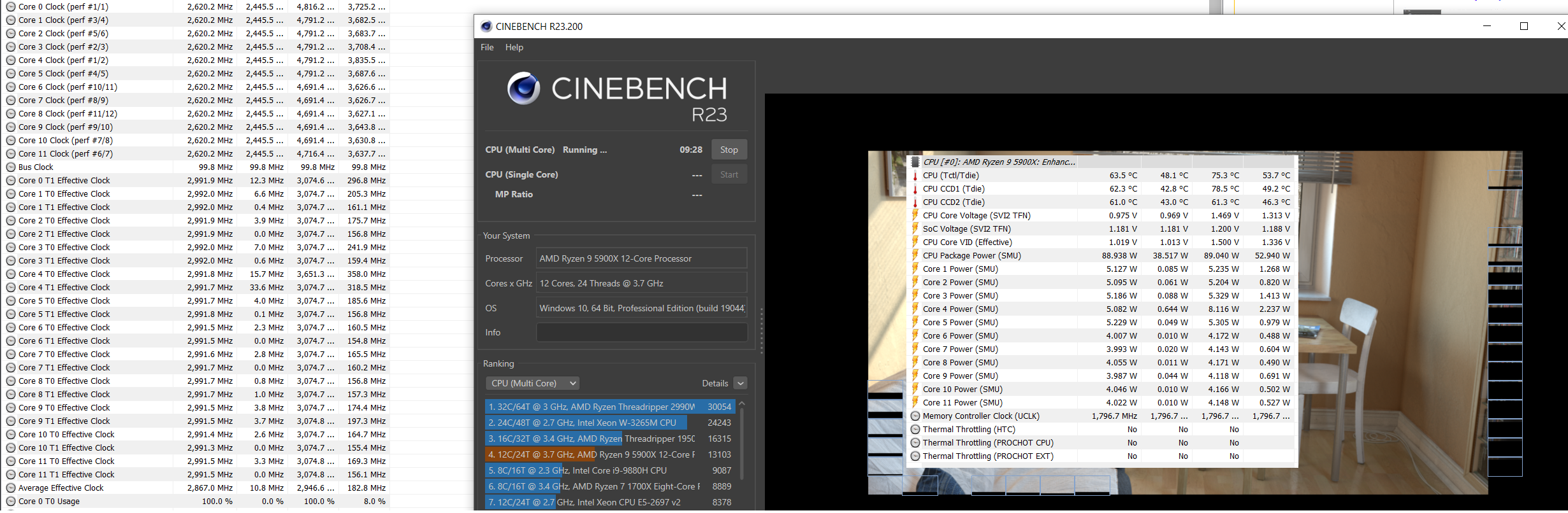

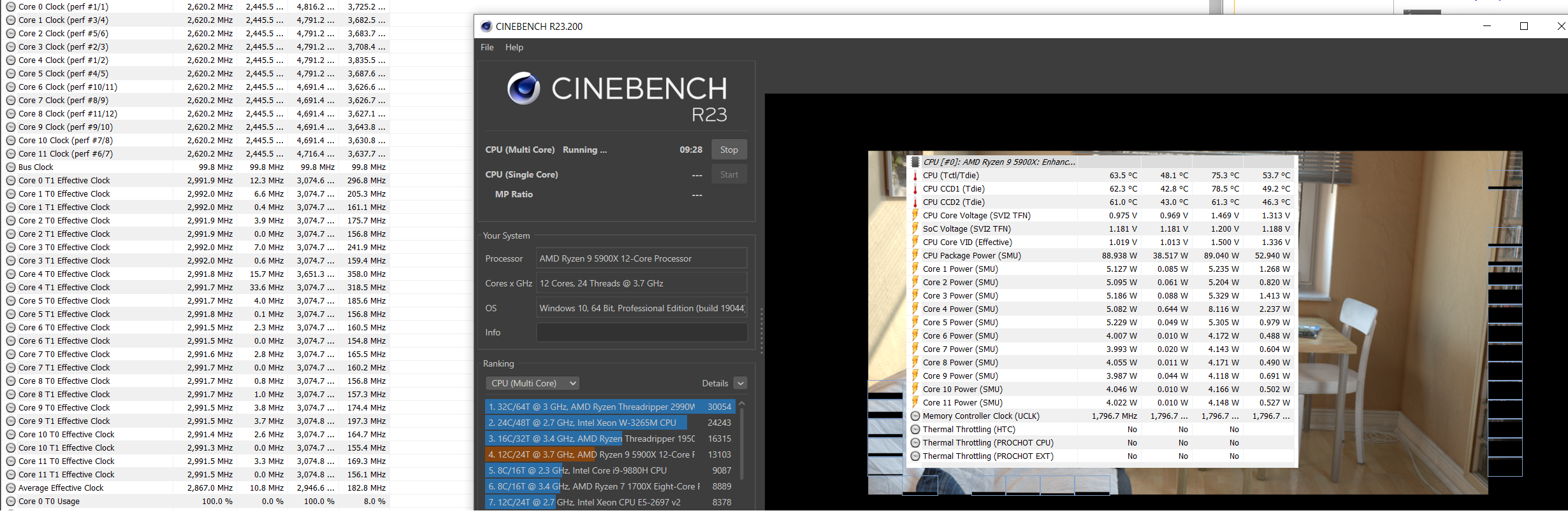

ok danke das war viel input. Habe die Chipsatzreiler installiert brauchte nichts. Die Temps schiessen selbst im Idle relativ stark rauf. Dachte wenn die Eco Modus betreibe verhält sich der CPU wie ein 5600x aber anscheinend lag ich falsch. Dachte ich stelle die Watt runter und die Spannung wird dann dementsprechend gewählt. Werde morgen einen Durchlauf mit bios Defaults machen. Mal schauen wie dann die Kühlung heult ... habe aber laut hwinfo64 kein Throttling.
Was kann ich sonst tun außer den curved optimzer zu verwenden ? Nen stärkerer Kühler für meinen Ncase m1 wollte ich vermeiden. Dachte ich bekomme das mit dem hin.
Das solltest du mal näher definieren. Auch wie hoch die Temp im Durchlauf ist. Vielleicht sitzt der Kühler auch nicht richtig?
Ja verstehe das aber die Temps sind nie hoch und er nimmt seine 88 Watt .. trotzdem bleiben die Frequenzen niedrig. Ab und an versucht er sie zu boosten für 1 Sekunde aber dann springt der Lüfter sofort an und dann ist gleich wieder schluss mit 3,8 Ghz und er rennt wieder mit 2,8 Ghz. Das ist mein Problem
Kühler habe ich gewissenhaft draufgesetzt... glaube nicht das ich da nen Fehler gemacht habe. Wärmeleistpaste auch ne anständige drauf.
Der Eco-Mode limitiert nur die maximale Leistungsaufnahme, und setzte etwas strengere Grenzen für die maximalen Ströme. Auf den Idle und auch auf Single-Core-Lasten hat das so gut wie keine Auswirkungen.
Das hätte ich von einem sauber umgesetzten BIOS auch erwartet. Das Fehlerbild deutet aber auf Probleme mit zu hohen Voltagen hin, denn irgendwo muss der zu hohe Leistungsverlust ja her kommen.
Bitte mal genaue Angaben. Auch den oben angefragten R23 ohne bei regulären 142W (also alles Default) bitte mal machen. Und achte auf meine Hinweise von oben, wie man das "kompatibel" zu den ComputerBase-Werten misst.

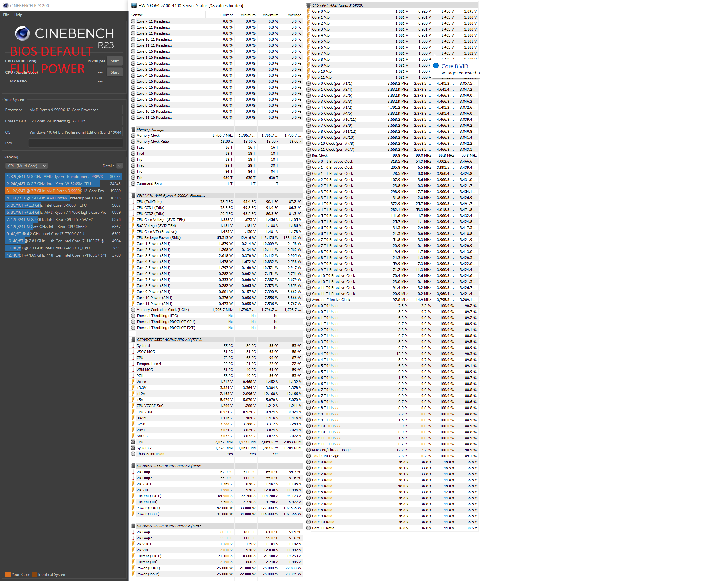

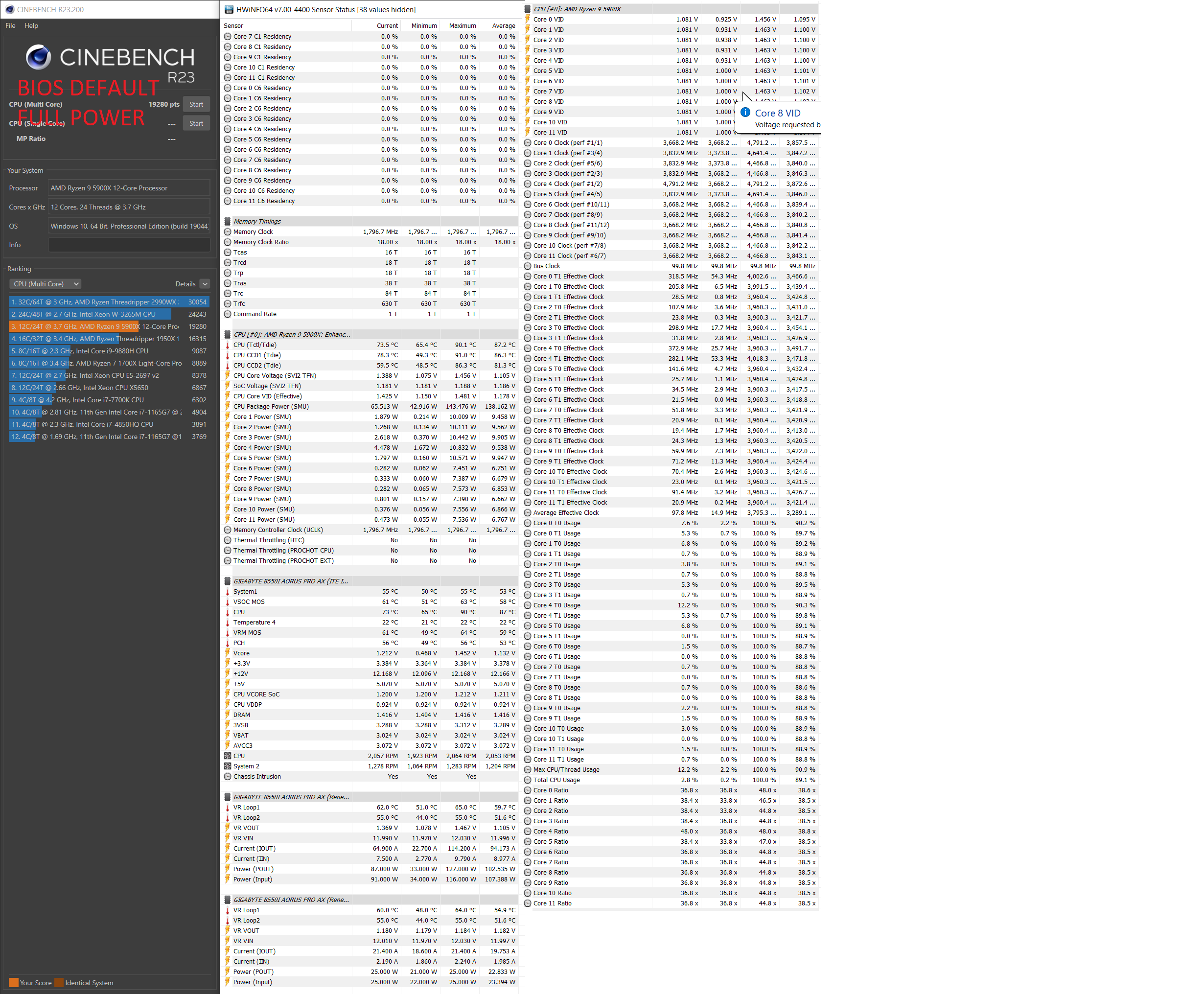

Soda BIOS Default, XMP Profile geladen also Full Power
bekomme ich 19280 Punkte ... in einem 10 Minuten durchlauf. Warum zieht der Eco Modus so viel Leistung bei mir ist die Frage nun ?

Vielleicht hast du ein besonders schlechtes Exemplar oder die Daten des eco 65 Modus im Bios stimmen nicht. Auf wieviel ist denn ppt,tdc,edc Eingestellt wenn du den eco Modus aktivierst? Kannst du unter PBO nachschauen.
Der ist wie gesagt nicht mit den Werten aus den ComputerBase-Tests und denen von hier vergleichbar. Die liegen höher als der 10-Minuten-Test. Insbesondere bei Intel-CPUs, die nach Spec betrieben werden, können wegen des Tau-Limits die Unterschiede sogar bei mehreren Tausend Punkten liegen.
Das passt dann ggf. gegenüber den 21000-22000 Punkten, die in anderen Tests raus kommen. Die 22000 sind z.B. nur ein einzelner Durchlauf. Außerdem ist der NH-U9S diesmal auch hart an der Grenze, und es sind bis zu 91°C zu sehen.
Die 13600 sind auf jeden Fall zu niedrig, denn das schlägt ja ein 5700X mit nur 8 Kernen bei 76W.
