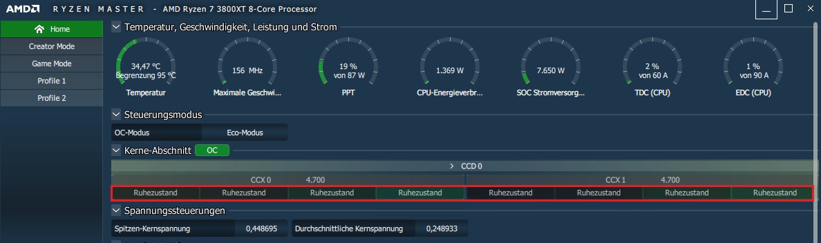

Nixdorf schrieb:
Nein. Ryzen Master weckt die Kerne genau wie andere Software für die Messung auf. Die angezeigten Werte sind aber nicht die Momentanwerte, sondern entsprechen denen, die zum Beispiel HWiNFO bei den effektiven Kern-Takten anzeigt.
Ich hab nur das wiedergegeben was AMD_Robert geschrieben hatte.^^
MOST tools can only show you the last clock and voltage of the core before the core went to cc6. So if you were at full 4.5GHz+ boost @ 1.48V, then the core went to sleep, many tools might show the core(s) stuck at that value. The tool just doesn't know any better.
However, the latest version of AMD Ryzen Master can uniquely show you clocks and voltages in a cc6 state. No other tool can do it. Neat piece of info for the people looking to understand how their core behaves!
Und ich sehe das auch bei mir mit Ryzen Master.
Aber ob das stimmt kann ich nicht beurteilen, ich hoffe da einfach mal das ein Mitarbeiter von AMD da keinen Quatsch erzählt, wobei eigentlich widerlegt er sich ja selbst in dem er trotzdem CPU-Z genutzt hat.^^

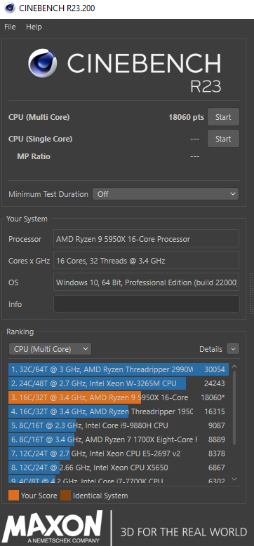

Ayo34 schrieb:
Wenn mal spasshalber im Eco getestetdie auf 65 Watt laufen, dann werden in der Multiperformance 5600x, 5700x, 5800x, 5900x und 5950x alle ähnlich viele Punkte erreichen.
zum Vergleich: Meinen 5950 gaudihalber im eco getestet und ganz schnell wieder gelassen - 13.500 statt 19.000 im Multicore :rolleyes:
Der 5950X läuft quasi schon bei 142W PPT im Eco-Mode, da die 16 Kerne da schon sehr viel stärker limitiert werden, als es beim 5900X der Fall ist. Von ComputerBase gibt es keine Eco-Mode-Messung zum R23, aber im R20 sind es -24%, wo es beim 5900X nur -10% sind.
Aber... die Community-Messungen im R23 melden für den 5950X eigentlich nicht 19000 Punkte, sondern 25000-30000 Punkte. Da scheint also schon der Wert im Normalbetrieb zu niedrig zu sein. Ist bei dir eventuell genau wie bei @Bullz die SOC-Voltage zu hoch?

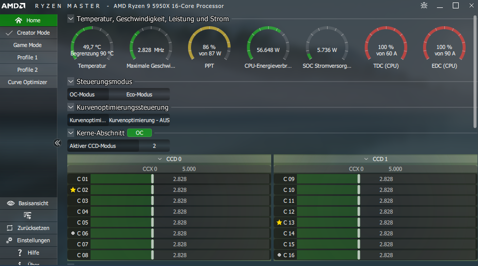

Haste recht - dicke Finger - sollte auch 29.000 heissen. (bei ~170W)
Eco schau ich aber auch nochmal
Nachtrag:
So jetzet - Zahlen glatt vertauscht
19.000 im eco bei unter 60W ---- glatte 35% weniger Leistung im CB :p :(
Reaktionen: Nixdorf
Daran sieht man aber trotzdem wie stark deine CPU ist, ich hab mit meiner im Eco-Mode gerade einmal 11585 Punkte und das mit ungefähr 65 Watt. xD
EDIT: 87 Watt waren es insgesamt während berechnet wurde, nicht 65 Watt, letzteres war alleine nur meine CPU.^^

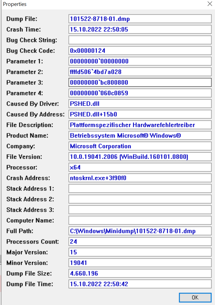

hey pc läuft super habe jetzt nur einen BSOD Fehler bekommen und bin mir nicht sicher von was der kommen kann.
Bug Check Code: 124
Die Liste unten ist von 2011 von Hisn in einem Forum gepostet worden
The OverClockers BSOD code list
BSOD codes for overclocking
0x101 = increase vcore
0x124 = increase/decrease QPI/VTT first, if not increase/decrease vcore...have to test to see which one it is
on i7 45nm, usually means too little VVT/QPI for the speed of Uncore
on i7 32nm SB, usually means too little vCore
0x0A = unstable RAM/IMC, increase QPI first, if that doesn't work increase vcore
0x1A = Memory management error. It usually means a bad stick of Ram. Test with Memtest or whatever you prefer. Try raising your Ram voltage
0x1E = increase vcore
0x3B = increase vcore
0x3D = increase vcore
0xD1 = QPI/VTT, increase/decrease as necessary, can also be unstable Ram, raise Ram voltage
0x9C = QPI/VTT most likely, but increasing vcore has helped in some instances
0x50 = RAM timings/Frequency or uncore multi unstable, increase RAM voltage or adjust QPI/VTT, or lower uncore if you're higher than 2x
0x109 = Not enough or too Much memory voltage
0x116 = Low IOH (NB) voltage, GPU issue (most common when running multi-GPU/overclocking GPU)
0x7E = Corrupted OS file, possibly from overclocking. Run sfc /scannow and chkdsk /r
BIOS PC Einstellung
Eco Mode 65 Watt
XMP Profil geladen
Curved Vcore all core negativ 10
Soc Voltage auf 0,998 V
Verstehe nicht was das unten genau bei einem AMD System zu bedeuten hat. Habe nur vcore und Soc Voltage angepasst im BIOS. Screenshot vom dump ist unten.
