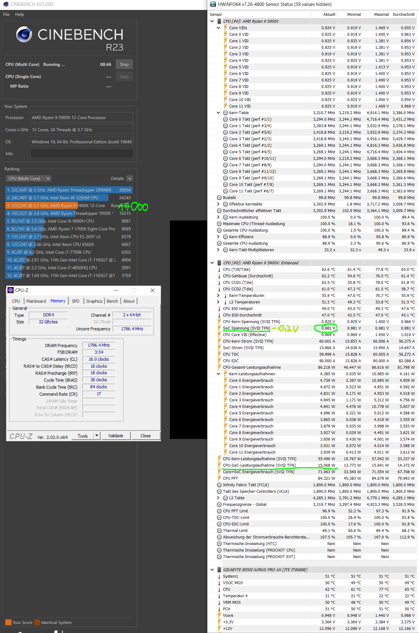

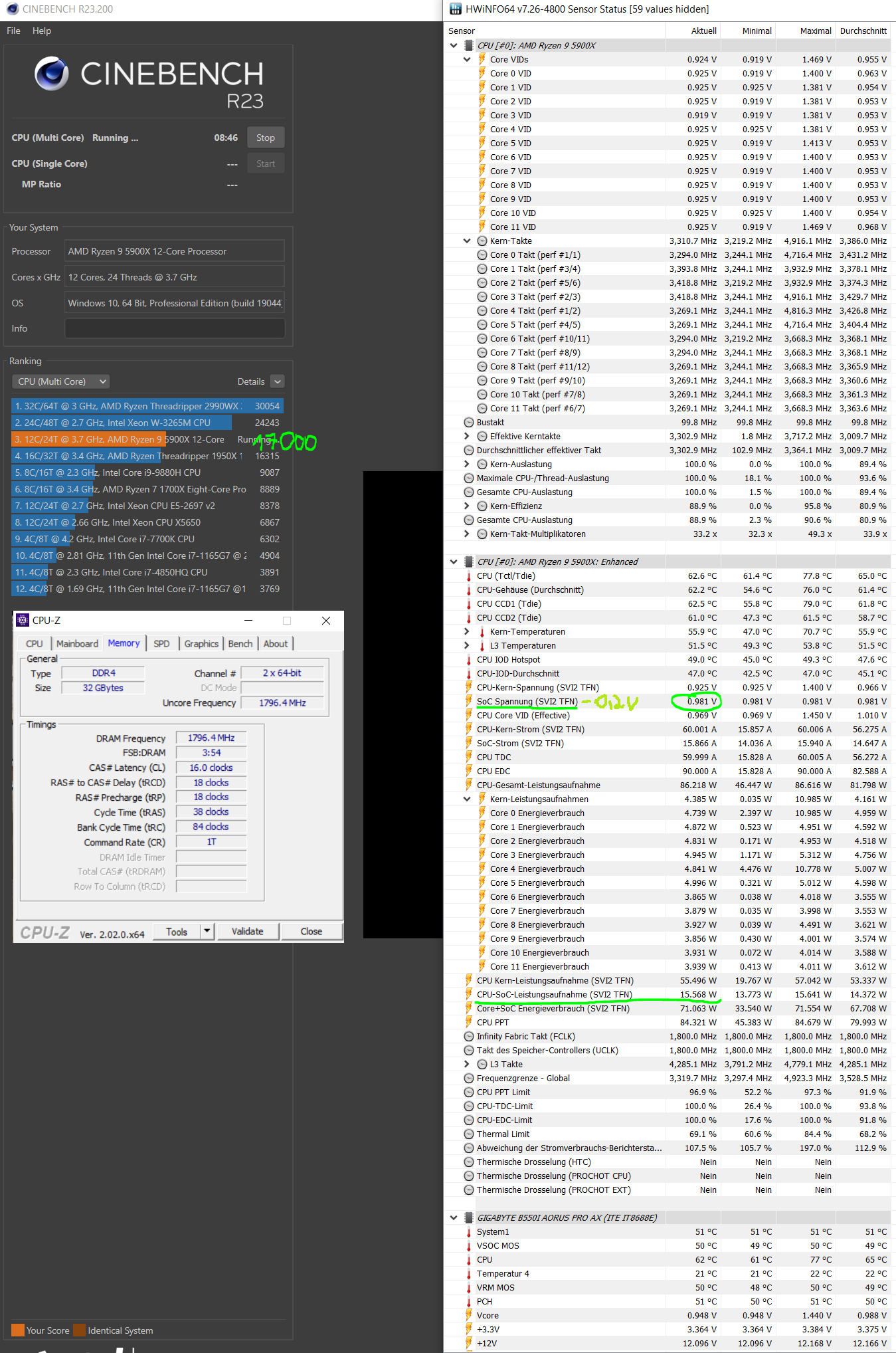

Habe jetzt fast 17000 Punkte mit Eco 65 Watt modus. Aber ich hab direkt die Soc Vcore im BIOS um -0,2 V reduziert ( + XMP Profil aktiviert ) und curved -15
Was hindert mich daran jetzt Vcore soc bis zum crash zu senken ( mit XMP Profil, will meine ram in dem Takt haben ) und dann freuen das meine Kernchen mehr Leistung zum verbraten haben ? Bzw kann ich mir sicher sein das curved minus -15 Stabil ist ?

@Bullz was war das entscheidende ? Die soc Spannung oder curved-15?
Für den RAM kannst du memtest laufen lassen, und Stabilität kannst du versuchen mit cinebench in dauerschleife. Wenn da nix passiert dann einfach zocken, denn lastwechsel muss eine CPU auch stabil abkönnen. Wenn das beides ohne Murren funktioniert ist alles ok. Dann kannst du wenn du willst weiter optimieren und wieder testen.

Habe jetzt fast 17000 Punkte mit Eco 65 Watt modus. Aber ich hab direkt die Soc Spannung im BIOS um -0,2 V reduziert ( + XMP Profil aktiviert ) und curved -15

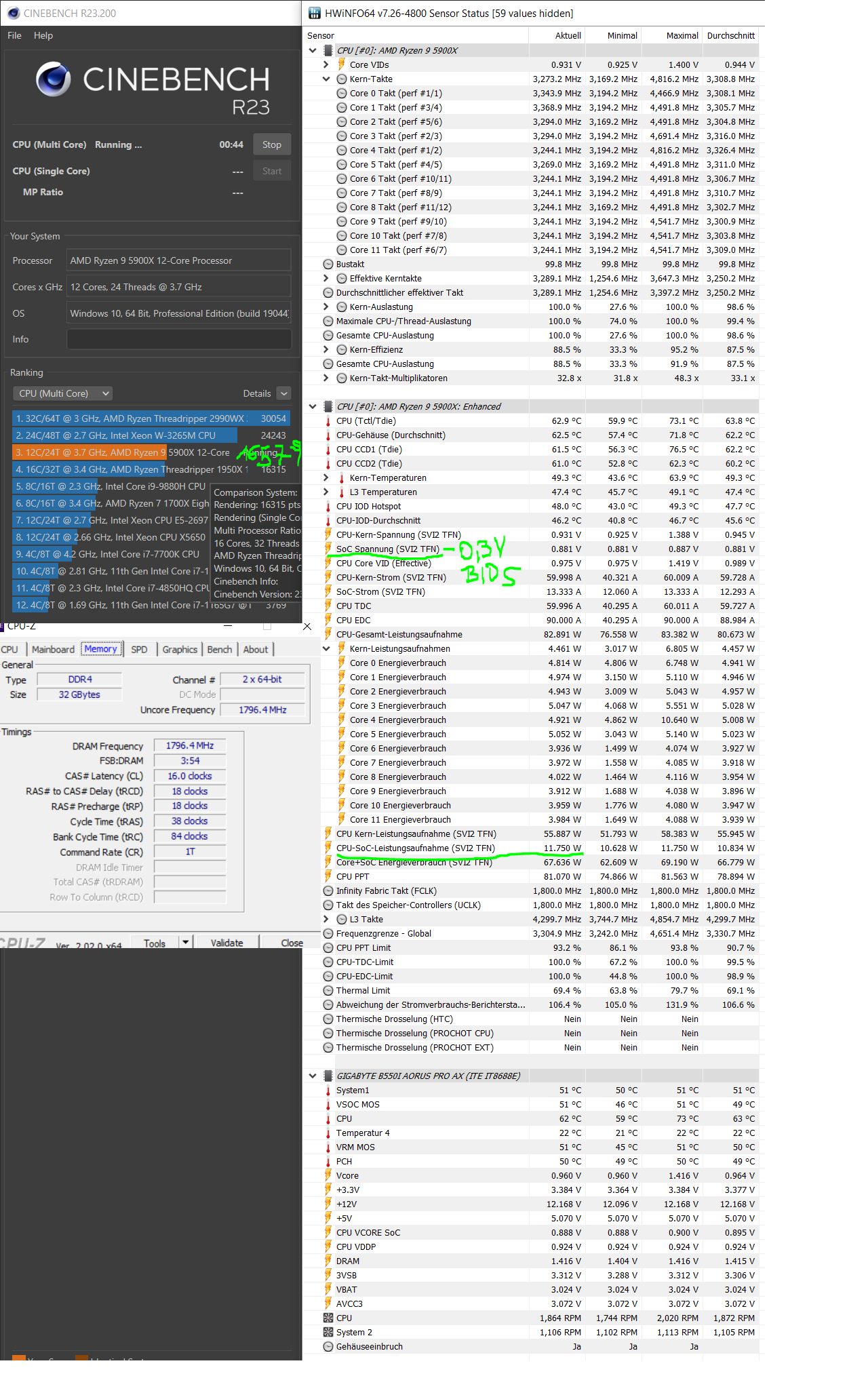

edit 2ter Screenshot ist mit -0,3V soc Spannung und der Benchmark läuft durch. Ist das jetzt dunkle Magie oder warum klappt das jetzt so easy ?.

Aber die -0,3 bringt dir keinen wirklichen Vorteil laut Test.
Tipp: Teste erstmal -0,2 mit all deinen Programm und alltagslasten. Bevor du da weiter runtergehst.
Was war denn jetzt ausschlaggebend für die 17000?
Eine erste Meldung hatte nur den CO, da waren es 14800 Punkte. Viel mehr ist da auch ohne mehr Power-Budget nicht zu erwarten gewesen. Den Schritt auf 17000 brachte dann das Absenken der SOC-Spannung. Da sind dann 8-10W für die Kerne frei geworden, welche von denen dankenswert für mehr Takt genutzt werden.
Der Cinebench ist nicht sonderlich RAM-intensiv. Man sieht das ja auch daran, dass er kaum auf schnelleren RAM reagiert. Der Wert unter 0,9V könnte in anderen Anwendungen schon nicht mehr stabil sein. Testen musst du das selbst, jeder Chip ist anders. Im Screenshot von @petepow liegt die Spannung bei etwa 1,0V. Das Delta von -0,2V würde ich daher als vermutlich stabil einordnen, das von -0,3V erstmal als eher kritisch, vor allem bei DDR4-3600 mit dem hohen Fabric-Takt. Bleib bei -0,2V!
Du könntest nun Speichertests fahren, oder die speicherintensiven Varianten bei Prime95, oder einfach ordentlich was zocken.
Außerdem solltest du mal gucken, wie lange der Leistungszuwachs oberhalb von 88W Limit noch linear bleibt, und dann ausloten, ob nicht 2-5W mehr vom Kühler noch gut gekühlt werden. Da bleibt sonst noch was von der "günstigen" Performance liegen.

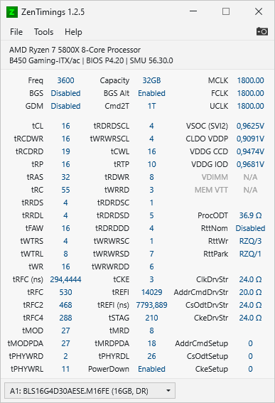

Bei der SoC spannung würde ich nicht unter 0,95Volt gehen bei 3600Mhz Ramtakt. Sonst kommen dann instabilitäten, die sich aber nicht gleich bemerkbar machen und im schlimmsten Fall dir das BS zerschießen.
Ich konnte zwar bei mir auch bis auf 0,900 Volt runter, hatte dann immer mal irgend welche Fehler.
Damit läuft es bei mir seit fast einem Jahr fehlerfrei.

Mit der Soc Spannung -0,3v im Bios und 0,881 V sold mir bei XMP 3600 Mhz die WHEA explodert. Auf -0,2 bei 0,981 V passiert kein Fehler ich werde es dabei belassen.
