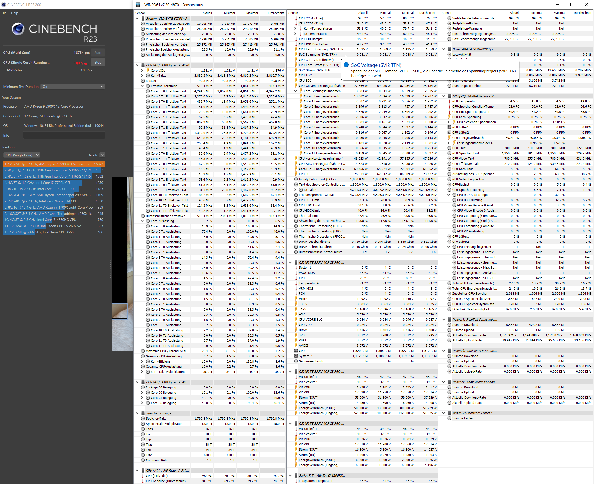

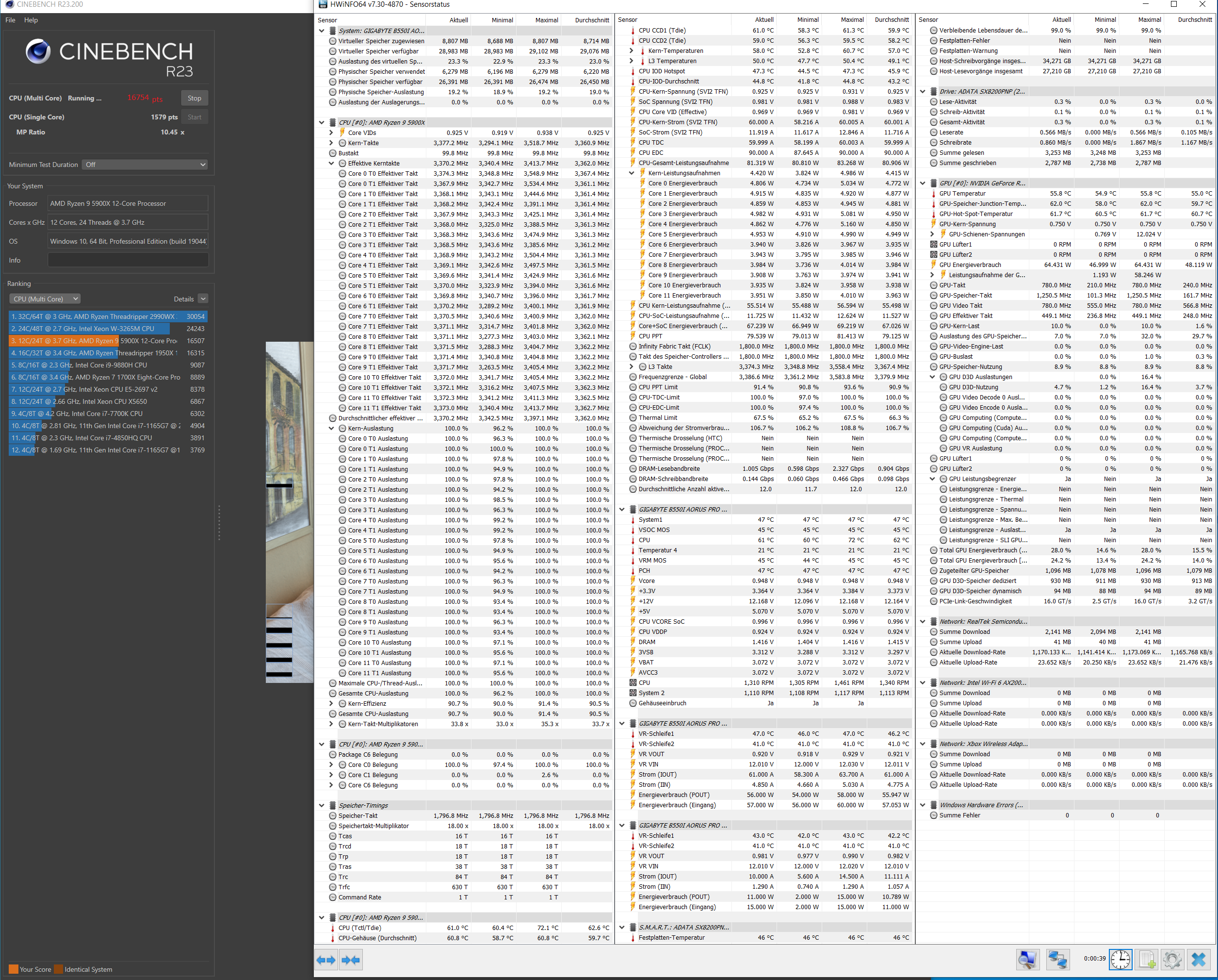

Das passt jetzt. Clock Stretching ist nicht erkennbar, die Takte und effektiven Takte entsprechen in etwa dem Multiplikator. Ich persönlich würde das PPT wie gesagt noch etwas höher setzen, bis zu den spezifizierten 93W (das entspricht dann 69W TDP) für den Kühler kann man ja durchaus gehen, und sehr wahrscheinlich wird der Chip im aktuellen Watt-Bereich für jedes Watt linear mehr Performance liefern. Da sollten 17700 Punkte drin sein.

ppt 101 tdc 70 edc 95 18392 Points aber nach 10 Minuten ( siehe Bild ) bei max 98 Watt Leistung
ppt 87 tdc 60 edc 90 16754 1 durchlauf bei 83 Watt Leistung
83 Watt + 18 % = 98 Watt also 18 % mehr Leistung aufgenommen
16761 pts + 10 % ungeähr 18400 Points = Aktuelle Ergebnis mit 98 Watt
16751pts + 18 % müssten 19766 pts rausschauen wenn es linear wäre. Ist es aber nicht
Ein schlechter Tausch meinste nicht ? Habe ich recht das ich mich schon an der Grenze zum Sweet Spot befinden und weiter rauf wirds schlecht ?
p.s Ein Durchlauf Multi bringt mir 18634 Punkte. Meine Kühlung schafft es gut den Prozessor zu kühlen ( bei 98 Watt ) das er selbst auf 10 Minuten kaum Leistung verliert und da sollen die leute mal sagen .. mit einem u9s kann man den 5900x nicht im eco betreiben ... bähhhhhhhhhhhhhhhhhhhhh

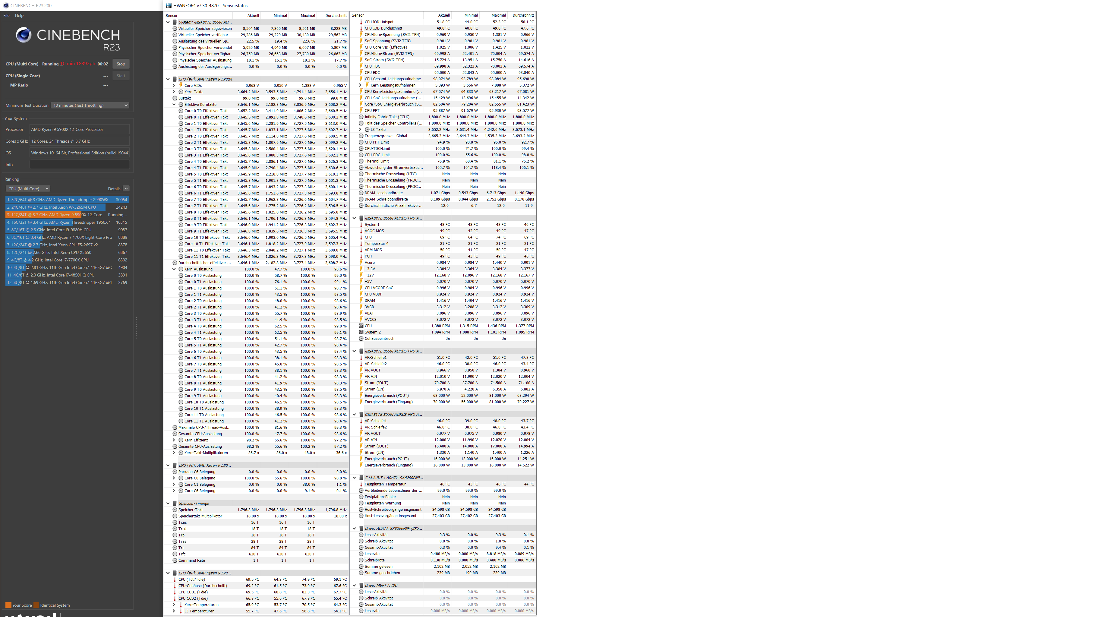

Bist im sweetspot. Häufig ist sogar der baseclock der sweetspot. Wenn es um Perf/Watt geht. Aber die wenigsten kaufen sich eine CPU und betreiben sie so. Das gleiche gilt für gpus. Sobald der boost anfängt kannst du perfekt/Watt vergessen.

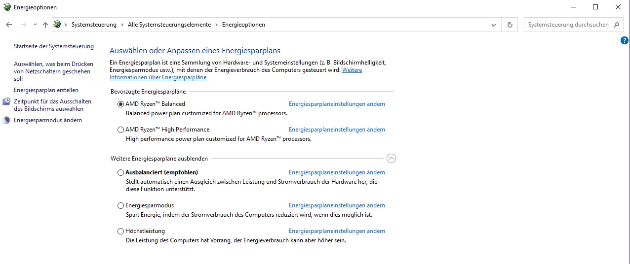

Wenn es nach AMD geht sollte man beim Energiesparplan Ryzen Balanced/High Performance verwenden, erhält man unter anderem wenn man den AMD-Chipsatztreiber installiert.
Der verbessert im Vergleich zu dem Energiesparplan von Windows folgendes:
Genauer gesagt, verändert der Power Plan nicht wie der Prozessor low-power idle states handhabt, genannt „CC-States“. Diese CC-States 1-6 stehen für den Takt und den Stromverbrauch. So ist cc6 zum Beispiel der State, wo der Kern quasi ausgeschaltet ist und nur noch die Spannung von Software erkannt werden kann.
Dank der direkt in Zen integrierte Power Management-Lösung können diese Stadien in gut 1 ms gewechselt werden, was wesentlich schneller als das Parken der Kerne durch Windows ist. Einige Programme können diesen Schlafmodus von Zen nun nicht erkennen und geben einfach den letzten bekannten P-State aus, was verwirren kann, aber im Endeffekt ist die effektive Taktgeschwindigkeit normalerweise unter 1 GHz.
https://www.deskmodder.de/blog/2017...plan-hoechstleistung-nicht-mehr-erforderlich/
Diesen musste ich aber erst aktivieren, war zuerst unter den Energiesparplänen von Windows "versteckt".^^

Der verlinkte Artikel ist fünf Jahre alt und bezieht sich auf Ryzen 1000. Die dort genannten Themen wurden komplett behoben, und man brauchte dann die AMD-Pläne gar nicht mehr. Das änderte sich mit Ryzen 3000 erneut. Der aktuelle Stand ist hier nachzulesen:
  • Ryzen Balanced ist bei Ryzen 3000 reaktionsfreudiger als die in Windows enthaltenen Profile.
  • Für Ryzen 5000 wird die Nutzung der AMD-Pläne hingegen schon wieder nicht mehr empfohlen.
In jedem Fall sind die AMD-Pläne primär dafür da, die Takte schneller wechseln zu können. Das ist gut, wenn man aktiv den Rechner nutzt, und auf jeden Klick so schnell wie möglich eine Reaktion erwartet. Das habe ich in den obigen Empfehlungen auch gar nicht angezweifelt, sondern sogar als wünschenswert betont.
Der wichtige Punkt ist, dass die "Balanced"-Pläne nicht optimal sind, sobald der Rechner fast nichts zu tun hat. Jede noch so kleine Lastanforderung triggert ohne Not kurz den Boost. Insgesamt befindet sich die CPU häufiger in aktiveren Zuständen. Das braucht man nicht, wenn man zum Beispiel nur davor sitzt und ein Video guckt. Daher der Hinweis auf Tools, die einen automatischen Wechsel ermöglichen.

Der zweite Punkt stimmt so nicht, für Zen 3 wurden die in Windows integriert, sie nutzen AMD-Pläne, sie sind halt in dem Fall nur schon vorhanden:
Ryzen 5000 series should use the default Windows Balanced Power profile.
The properties of the Ryzen Balanced Power profile have been incorporated into the Windows Balanced Power profile in recent Win 10 builds for Ryzen 5000 series processors, this is why there is a slider to allow more customisation of system energy usage and performance.
https://community.amd.com/t5/proces...-5000-series/m-p/482661/highlight/true#M42263
Und bei Abänderungen des AMD Power Plan werden die über die Installation der AMD Chipsatztreiber direkt mit aktualisiert:
Is this power plan only availiable on the 58003dx? I see no new power plan on my 5800x except for some reason I am seeing a ultimate performance power plan. I have been using balanced
There is no new power plan in the interface. You have to use the normal "Balanced" power plan of windows. The AMD changes specific to the ZEN3 cpus are applied automatically to the Balanced power plan using a provisioning package.
If, after you installed the chipset drivers, go to "Settings->Accounts->Access Work or School->Add/Remove Provisioning Package" you will see that there is an item named "AMD.Power.Processor.Settings" package. That package automatically adds the AMD power plan changes to the Balanced power plan.
https://www.reddit.com/r/Amd/commen.../?utm_source=share&utm_medium=web2x&context=3

Na eben. Deswegen ist es ein Fehler, wenn man einen Plan namens "Ryzen Balanced" aktiviert. Bei den Chipsatztreibern werden sie für Ryzen 5000 nicht mehr installiert. Sieht man sie dennoch, kann es daran liegen, dass man ein CPU-Upgrade gemacht hat. Es ändert also nichts daran, dass man die Pläne mit "AMD" im Namen bei Ryzen 5000 nicht mehr nutzen sollte.

Ich schrieb "erhält man unter anderem wenn man den Chipsatztreiber installiert" und "diesen musste ich erst aktivieren", aber ok, war trotzdem missverständlich, da hast du natürlich recht.^^
Ich hätte schreiben sollen für meinen Ryzen 7 3800XT, ich versuche in Zukunft genauer zu werden, versprochen. :D
