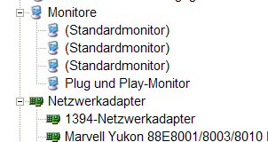

Ich komme nicht mehr weiter:
Im Gerätemanager (Win XP home mit SP2) sind bei mir 4 Monitore eingetragen, warum ?
Alle Versuche, diese zu entfernen oder zu deaktivieren blieben ohne Erfolg: beim nächsten Systemstart sind sie wieder da, bzw. aktiviert.
Selbiges passiert, wenn ich den Graffikkartentreiber für meine GraKa (FX5200) komplett entferne und neu installiere, es werden wieder 4 neue Monitore eingetragen.
Der Monitor (Iiyama ProLiteE435S) ist über das DVI an der Graka angeschlossen.
Hat jemand einen Ratschlag oder Tip ?

Re: Gerätemanager = 4 Monitore eingetragen
Bei mir gibts auch 4. Wo ist das Problem?

Nachdem ich nun alle Möglichkeiten durchforstet habe, einen Fehler zu beseitigen (Das BS hängt nach dem Starten gelegentlich fest und nichts geht mehr, sodass ich mit der Reset-Taste neu starten muss) vermutete ich das Problem bei diesen 4 Monitoren, die sich XP lädt.
Also scheint das wohl mit diesen Monitoren "normal" zu sein..
Danke jedenfalls vorab.
Normal ist es mit Sicherheit nicht.
Schonmal einfach den passenden Moni-Treiber versucht?
Wie wärs wenn du mal die 4 Monis löschen würdest im Geräte Manager und dann Reboot so werden immerhin die unnötigen nicht mehr wieder installiert.
Sonst eben passenden Treiber suchen und so versuchen einpaar weniger zuhaben
Ich zitiere mich mal selbt:
----Alle Versuche, diese zu entfernen oder zu deaktivieren blieben ohne Erfolg: beim nächsten Systemstart sind sie wieder da, bzw. aktiviert.
Selbiges passiert, wenn ich den Graffikkartentreiber für meine GraKa (FX5200) komplett entferne und neu installiere, es werden wieder 4 neue Monitore eingetragen.-----
Wie Du liest, bringt auch das keinen Erfolg..
Ich würde jetzt noch die Treiberreste im Abgesicherten Modus mit Driver Cleaner entfernen.
1. Driver Cleaner runterladen und installieren.
2. Nvidia Treiber entfernen.
3. Windows im Abgesicherten Modus starten und die Treiberreste mit Driver Cleaner entfernen lassen.
4. Windows wieder normal starten und die Treiber erneut drauf schmeißen.
Gruß Andy
Gruß Andy
Genauso hat es geklappt!
Besten Dank andy4.
Noch was , wenn ihr unter Windows den Nvidia Treiber über Systemsteuerung / Software deinstalliert, verschwindet er zwar , aber im Installationsverzeichnis sind immernoch die ganzen Dateien die müsst ihr dann nochmal löschen ... :(
