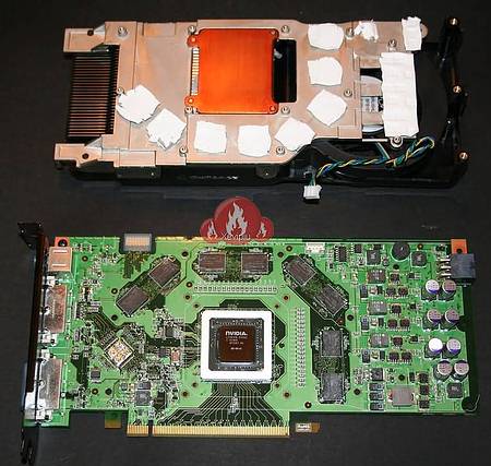

Mäßige deinen Ton, STFU-Suckers Aussage ist schon sinnig! Allerdings wird beim Referenzdesign der G92-GTS (oder meinst du die G80, da passt dein Kühler eh nicht) das VRAM und die VRMs passiv mitgekühlt, von daher dürften passive Kühlkörper und kleiner Luftzug vollkommen ausreichen.
@ STFU-Sucker
Du hast das mit dem passiven gelesen? ;) Dann ist ja denk ich alles klar.
cYa
@y33H@
Auch bei der G92 Version der 8800GTS werden Speicher und Spawas mit dem Serienkühler gekühlt.
Nur bei einigen 8800GT sind Spawas und Speicher passiv gekühlt.
Ja, aber imo ist das passiv, kleine VRAM Kühler erzielen sicher das gleiche Ergebniss.
