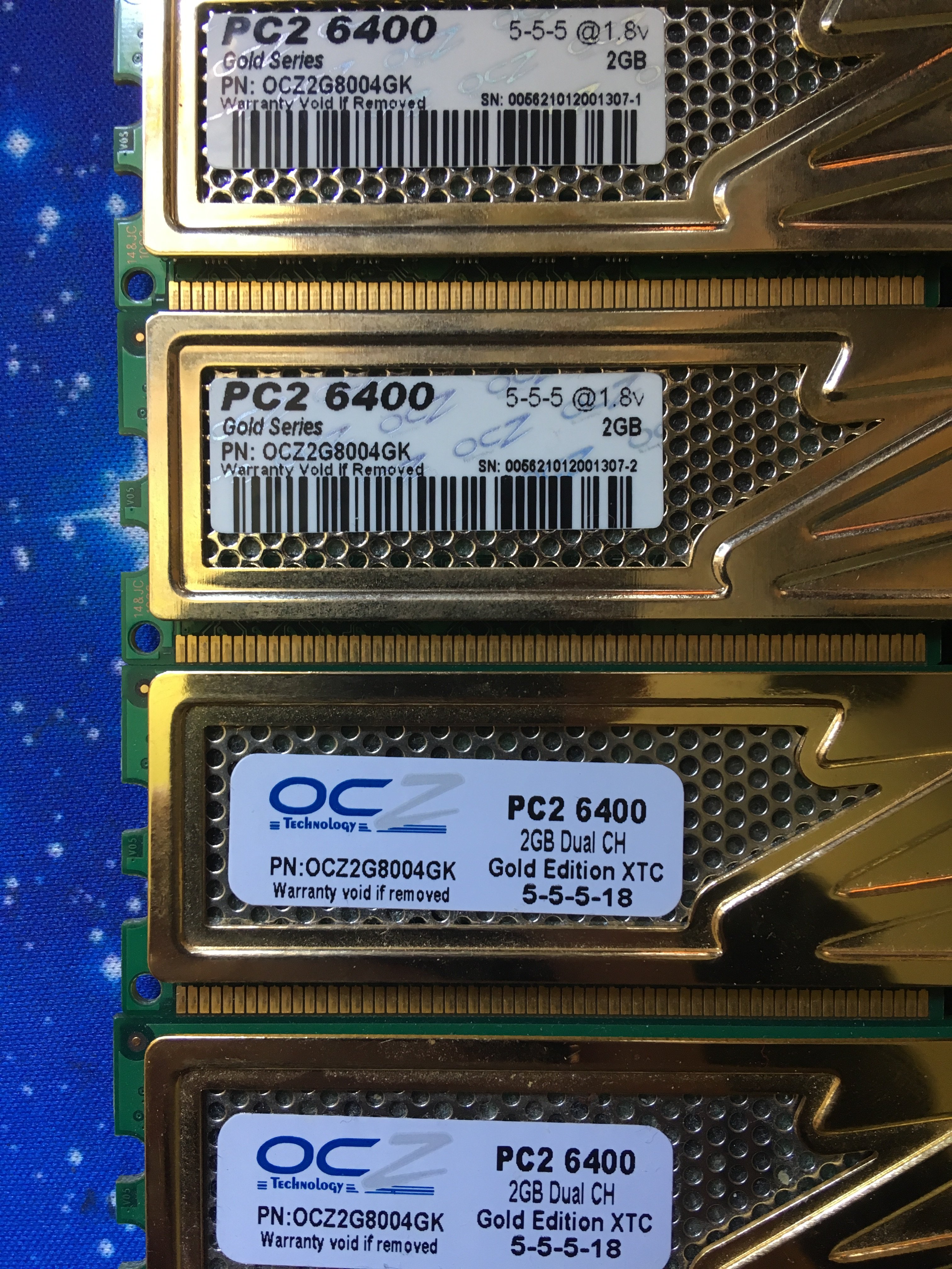

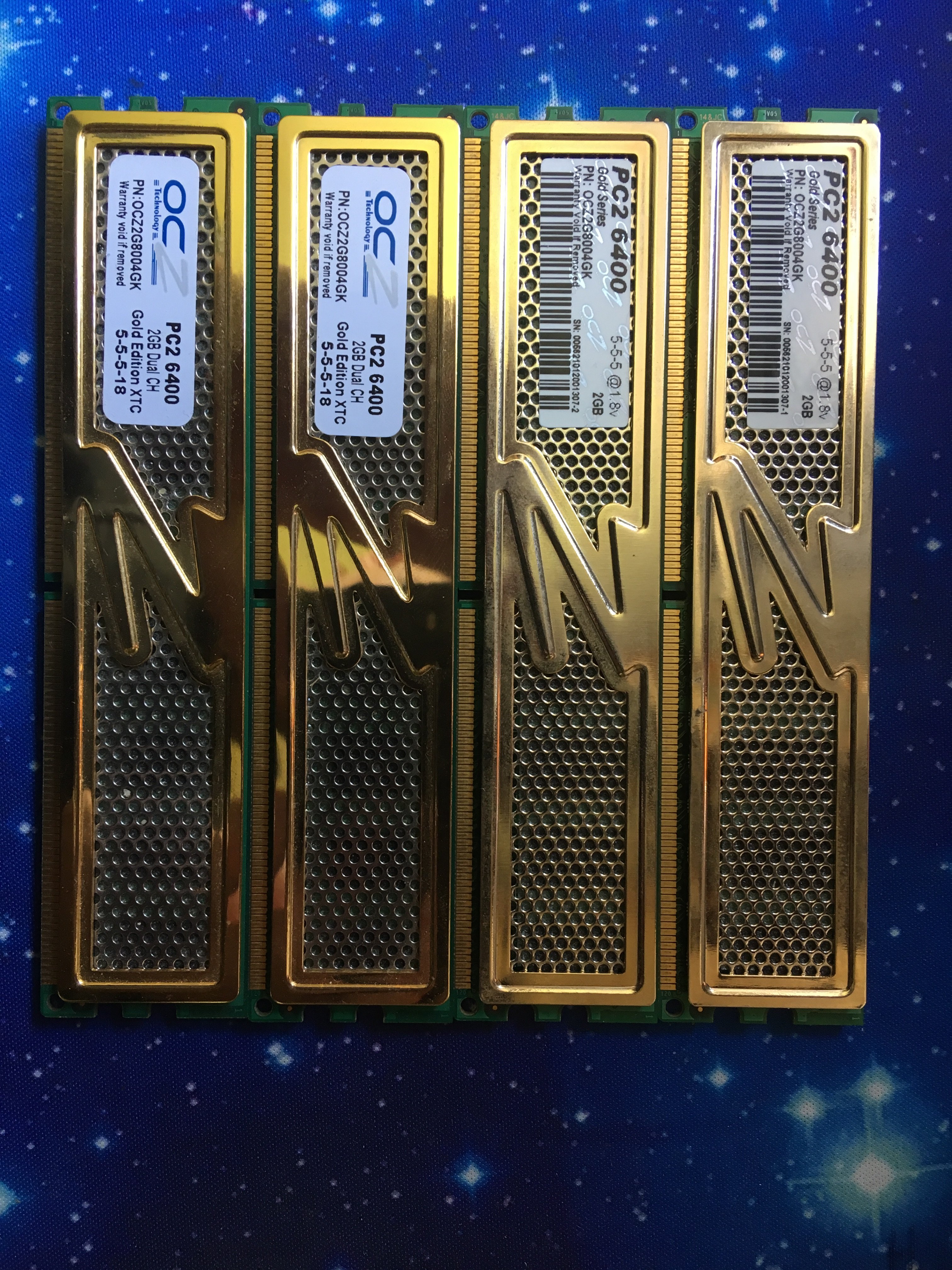

Mehr Infos zum RAM wären gut.
Für ein P35 sollte es Dual Rank mit 16 Stück 128Mx8 Chips pro Modul sein.
Zudem die GMCH Spannung (oder so ähnlich) erhöhen bevor du 4 Module einbaust.
Ein Tick mehr VDIMM kann auch nicht schaden, fang mal bei 1,9V an, das ist noch innerhalb der DDR2 Spezifikation.

Also das mit der RAM Spannung erhöhen ha leider nicht geklappt mit 1,9V und auch mit 2,0V nicht werde jetz mal ein paar Bilder von meinem RAM hinzufügen.
