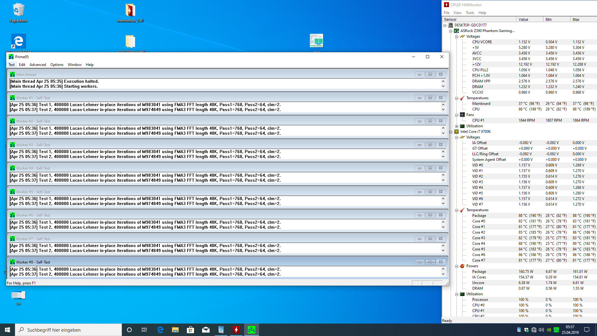

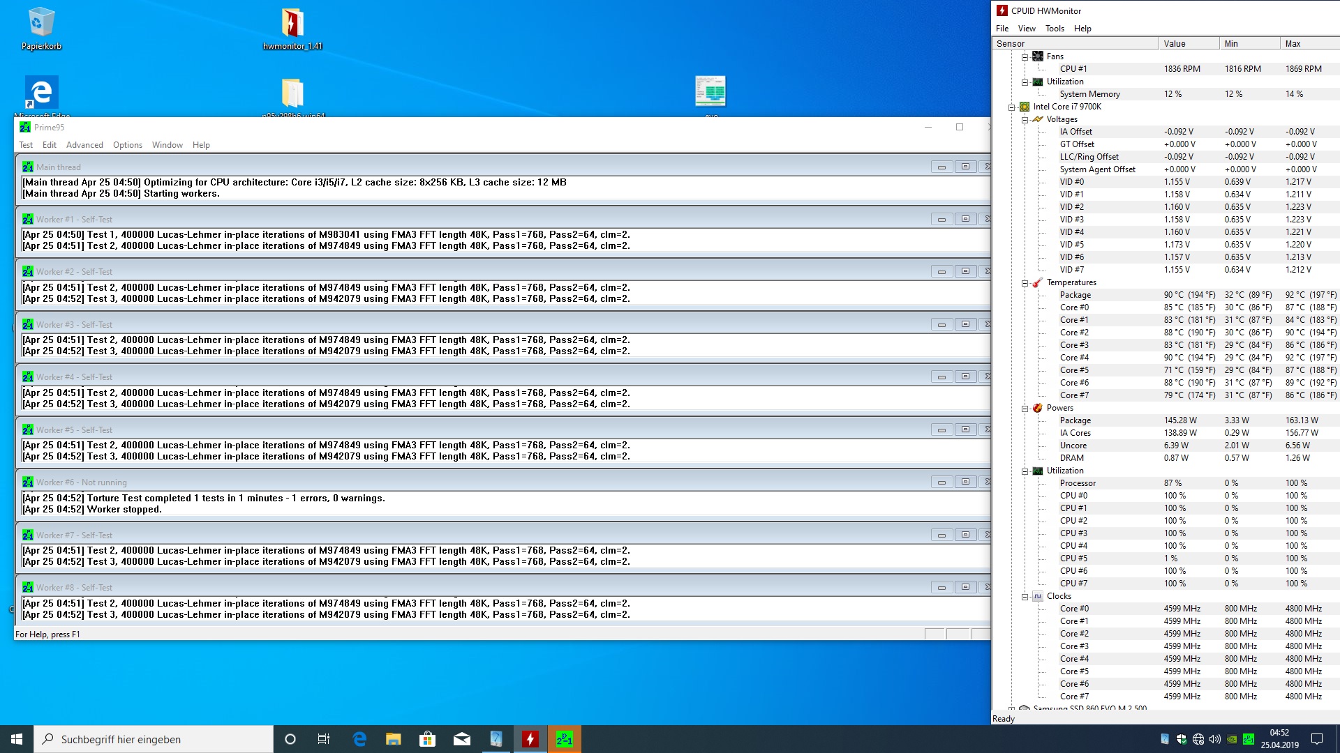

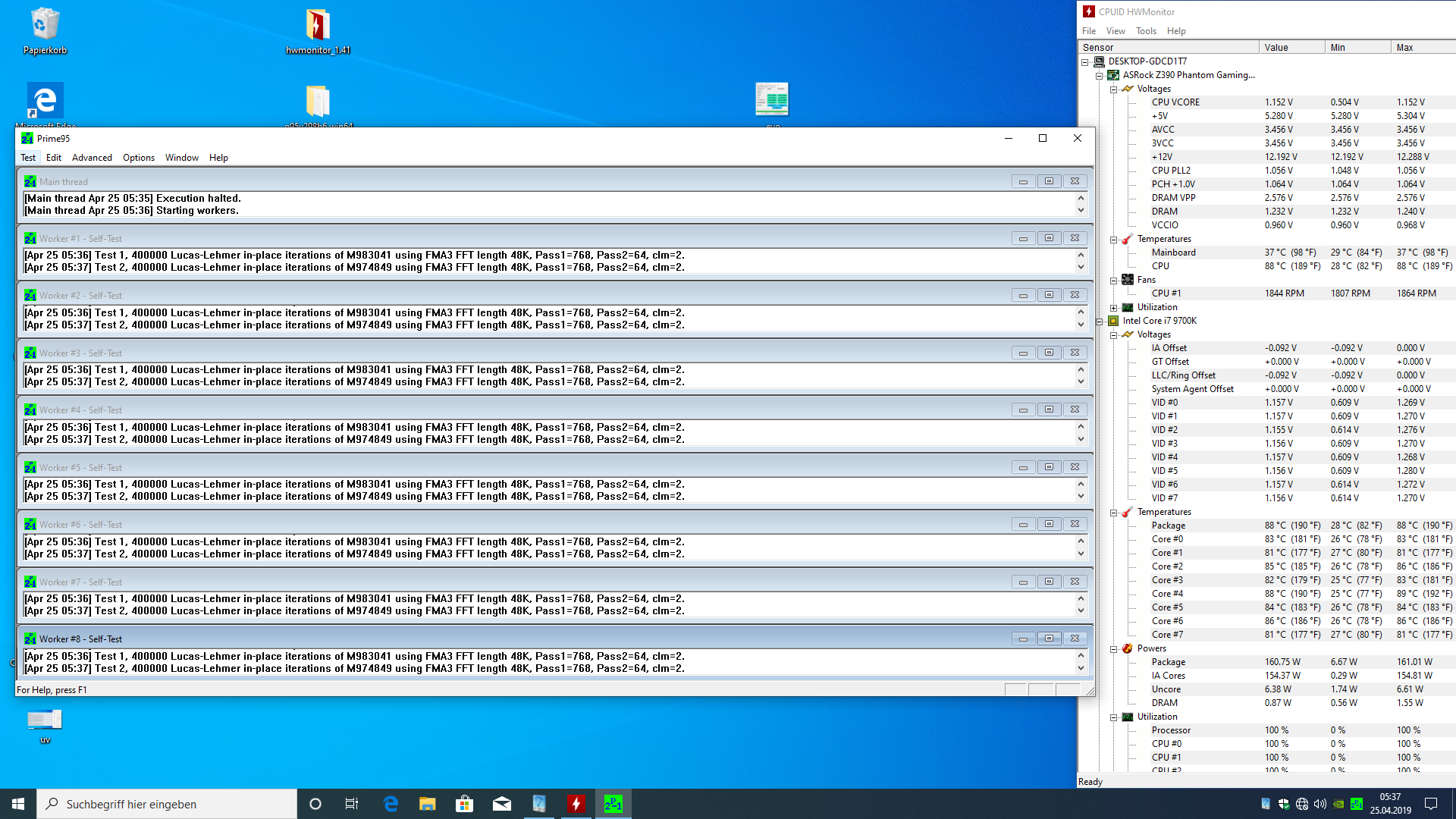

Immoment sitze ich hier mit Prime95 + Intel XTU und schraube an dem VCore Offset herum. Als Test lasse ich Small FFTs laufen. Den CPU-Fan habe ich durchgehend auf MAX gestellt. Leider steigt der Worker #6 schon bei -0,085V aus. Viel länger kann ich auch nicht testen, da relativ schnell um die 91-96° anliegen. Die anderen Worker laufen auch bis -0,120V noch ohne Probleme weiter. Nur Worker #6 verabschiedet sich (egal welcher VCore ab -0,85) fast direkt. Bis -0,1 kann ich nur relativ kurz testen, da es sehr schnell zu warm wird. Laut HWInfo liegen die 4,6Ghz Allcore konstant an. Über -0,120V laufen zwar alle anderen Worker bis auf 6 weiter, allerdings gibt es relativ schnell einen BlueScreen.
Übersehe ich etwas, mache ich etwas falsch? Ein Offset von nur -0,080V scheint ja fast nichts zu sein. Im Internet sieht man da eher Einträge um die -0,140V.

Mach mal ein Screenshot von dem vCore während Prime läuft, fehlt leider im Bild.

2 Screenshots:
vcore.png = Small FFTs mit AVX2 (fused multiply-add) und AVX aktiviert
vcoreoavx.jpg = Small FFTs mit AVX2 (fused multiply-add) und AVX deaktiviert
bei beiden ist AVX-512 automatisch deaktiviert
Wenn AVX2 (fused multiply-add) und AVX im Test deaktiviert sind, schafft er die -0,120V ohne Probleme.

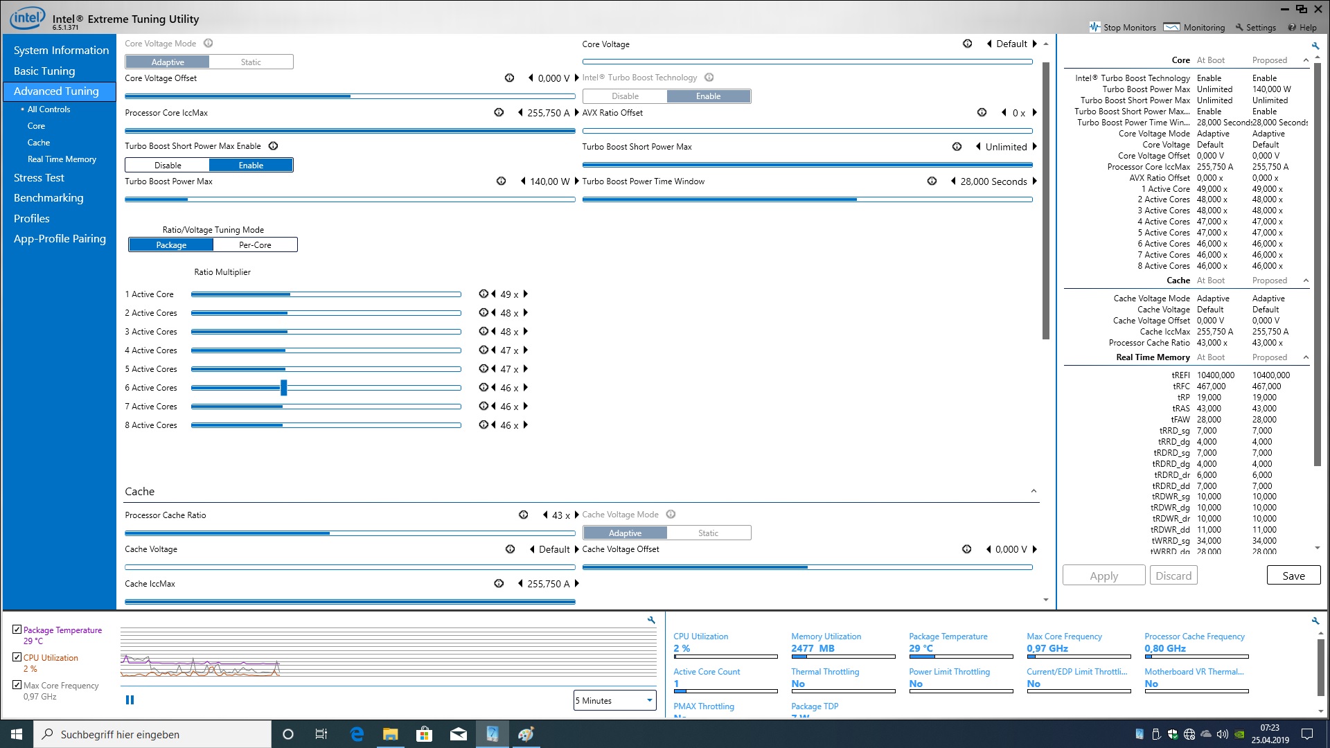

@eRacoon Danke dir! Ich glaube mein persönlicher Stock wären dann die 4,6 Ghz Allcore :D Die würde er ohne irgendwelche Einstellungen ja dann auch immer automatisch versuchen, bzw. liefern mit dem MB+CPU? Wenn ich Kurzzeitboost auf Unlimited setze bzw. 160W, Time Window nur auf kurze 8 Sekunden (Standard scheinen 28 Sekunden zu sein) und den Longtime Boost auf 140W stelle, schafft er die 4,6 so gerade in Prime, mit 135W sinds noch 4,5, mit 120W nur noch 4,4 Allcore. Der AVX Offset ist in Intel XTU bei 0, den stelle ich nach dem Essen mal auf 3.
Die CPU wird hauptsächlich für alle aktuellen (BFV,Anno) und kommende Games ala Cyperpunk genutzt. Ich schneide/rendere zur Zeit hin und wieder ein FullHD Video in Premiere/Vegas. Das wird bald auf 4K-Content hochgestuft. 3D Grafiksoftware wie C4D/Blender nutze ich aber z.B. überhaupt nicht.
Auf dem Screen sieht man die Einstellungsmöglichkeiten die ich in XTU habe.
Jetzt erst einmal guten Hunger :daumen:

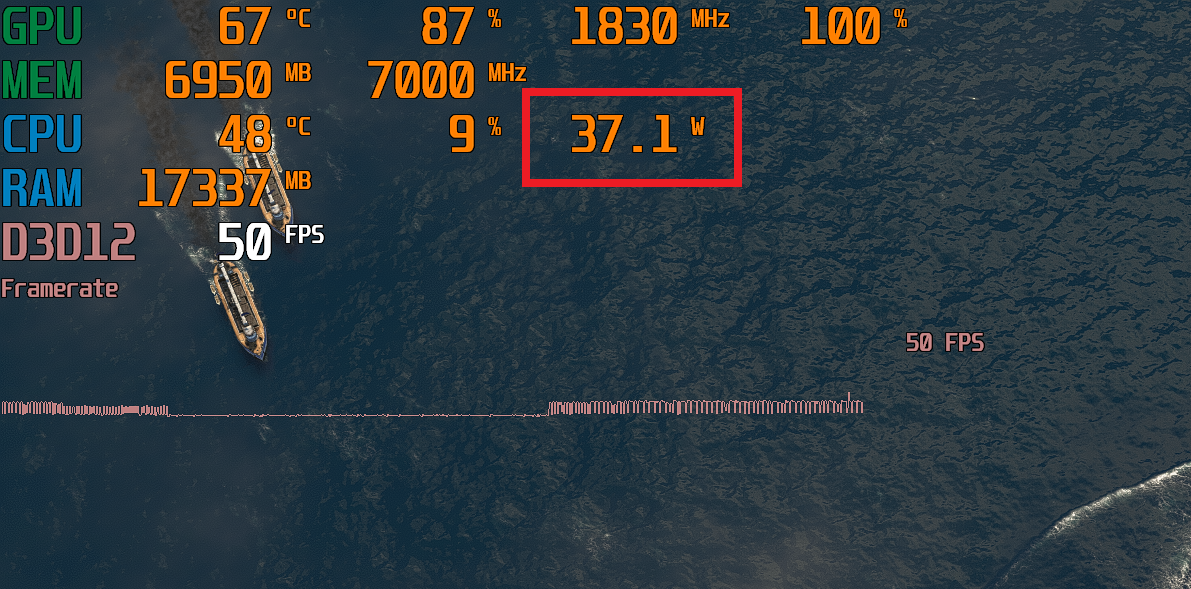

Bei Games macht dass wie gesagt 0 Unterschied ob du 120W oder Unlimited einstellst.
Teste es doch einfach mal, starte mal eine Anno Session und lass HWMonitor mitlaufen, da wird vermutlich kaum ein Ausschlag über 60W drin sein.
Wie gesagt ein 9900k mit 5Ghz Allcore zieht im CPU Limit im Schnitt nicht mal 50W in dem Game.
Games die mehr auf Multithreading ausgelegt sind schlagen da mehr zu aber selbst in Assassins Creed Odyssey was echt extrem gut skaliert kommt man kaum in den Bereich über 120W... mit einem 9900k auf OC.
Beim Rendern musst du mal testen wie viel länger es dauern würde, falls Vegas und co. es überhaupt schaffen über 120W zu kommen. Testen!
Reaktionen: wishbits

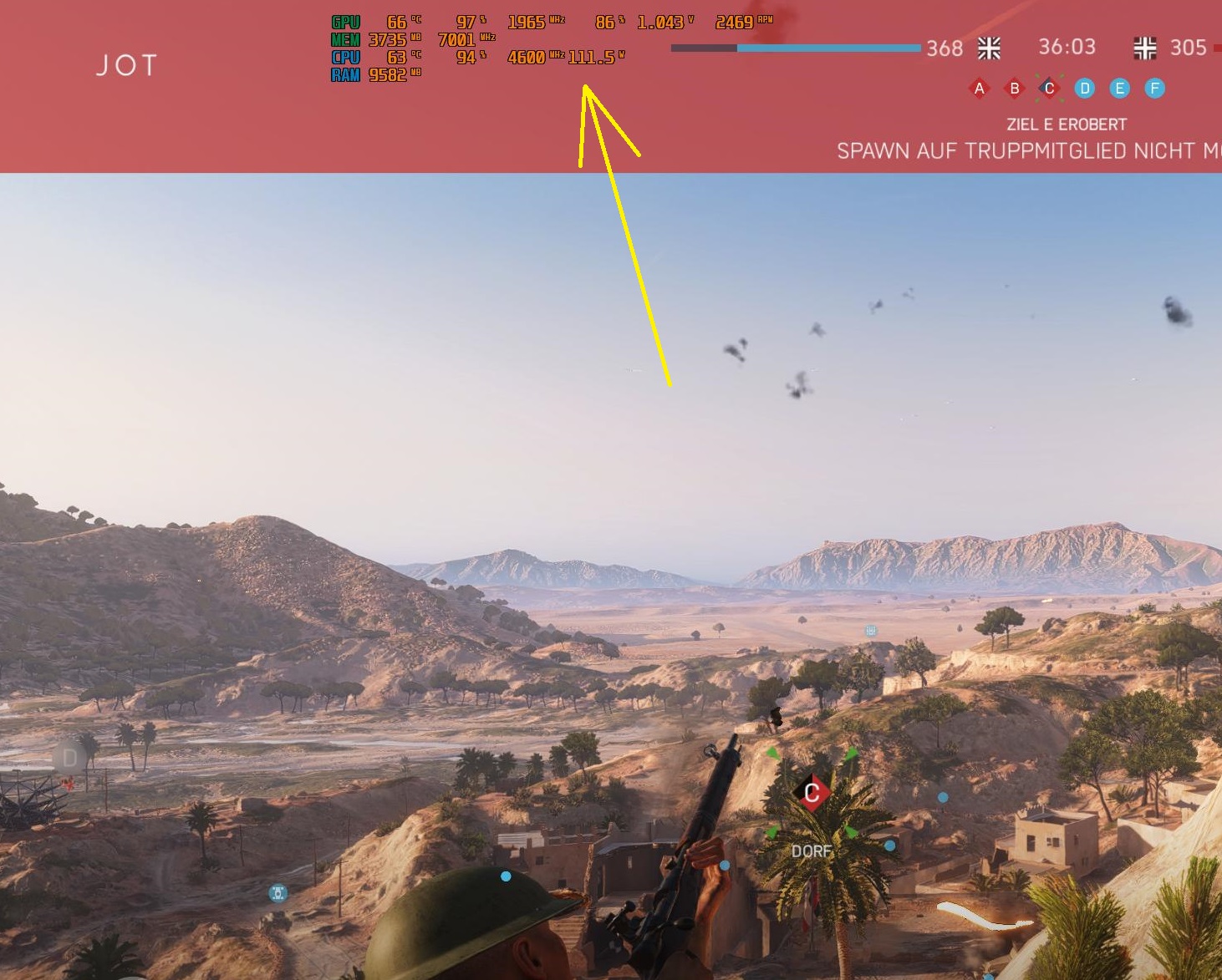

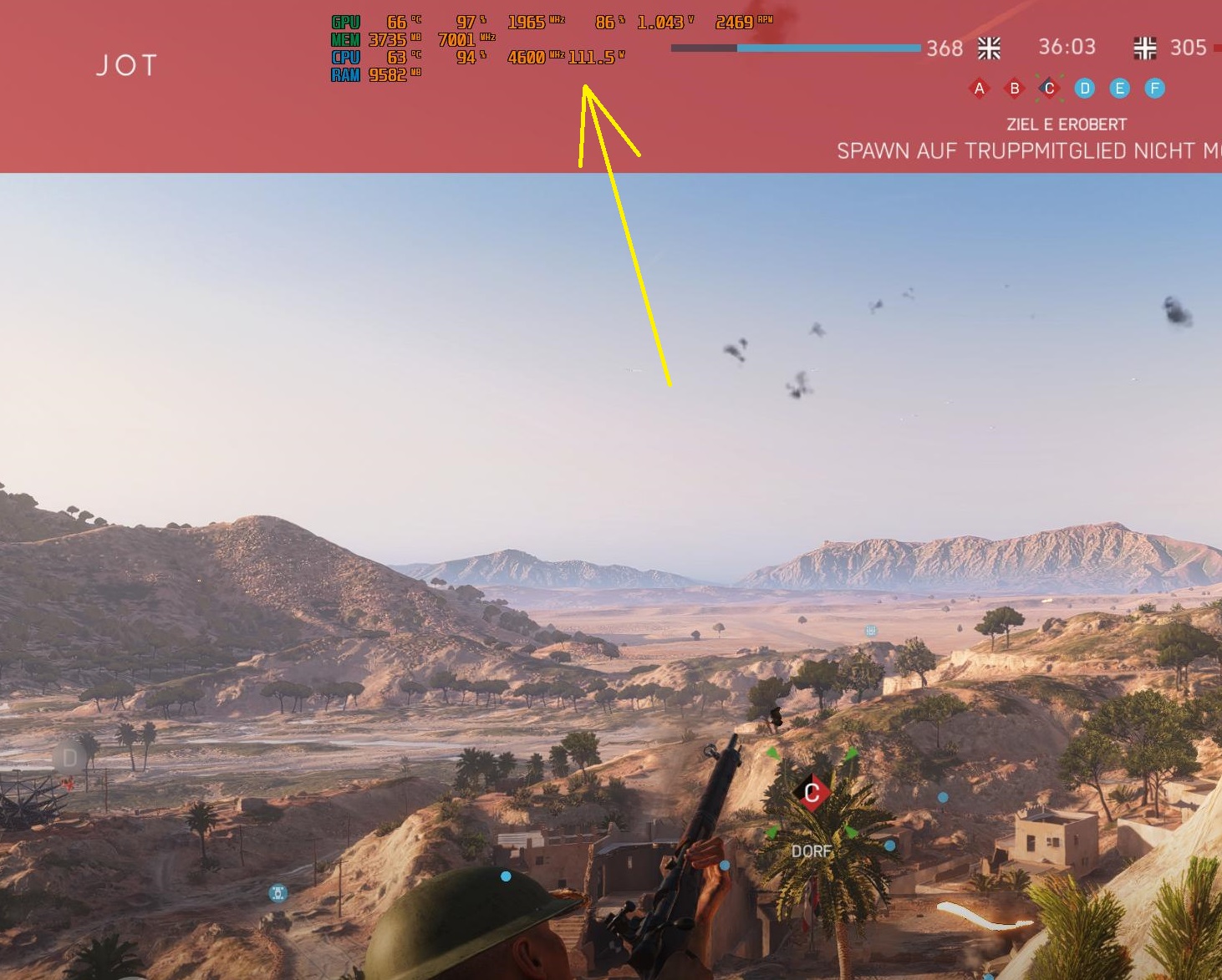

Allerdings zieht meine CPU in BF5 im Gegensatz zu eRecoon deutlich mehr, spiele statt mit 50fps mit 130-144fps.
Mehr als 120W? Mit einem 9700K auf UV? Screenshot bitte davon. :D
BF5 hänge ich definitiv im GPU Limit dank RTX, kann mir aber trotzdem nicht vorstellen dass man hier im CPU Limit auf +120W kommt.

siehe Anhang.
Meist 80-100W.
Zum spielen die niedrigste Vcore bei 4,6GHz: 1,18V LLC4 (Asrock) -> unter Last sind es dann 1,0x V.
