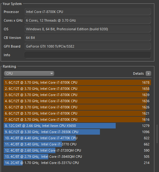

Kommt mir etwas wenig vor, hat mein Hexacore ja schon fast 1700....

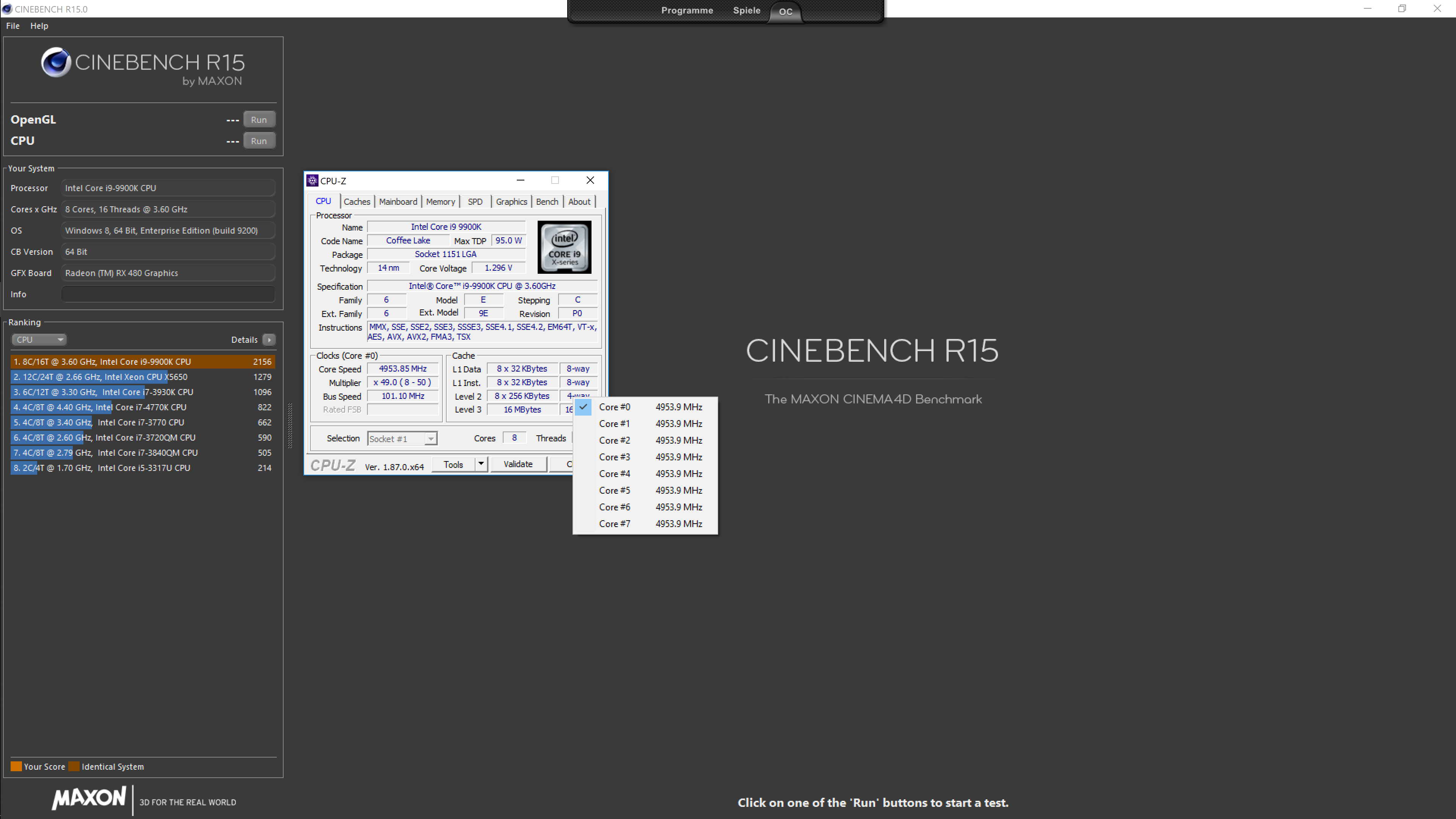

Also so sieht es bei meinem und 4,95 Ghz aus. Hast du dir mal auf youtube das Video vom 8auer zu dem Thema angeschaut? Der gibt dazu einige Tipps
Gruß MC

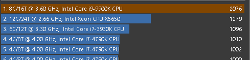

estros schrieb:
In dem CB Beitrag liegt der 9900K bei einem Verbauch von 143W bei 2077Punkten. Also daran kann es nicht liegen meine CPU zieht gebausoviel. Das Powerlimit habe ich wie gesagt sowieso deaktiviert im Bios

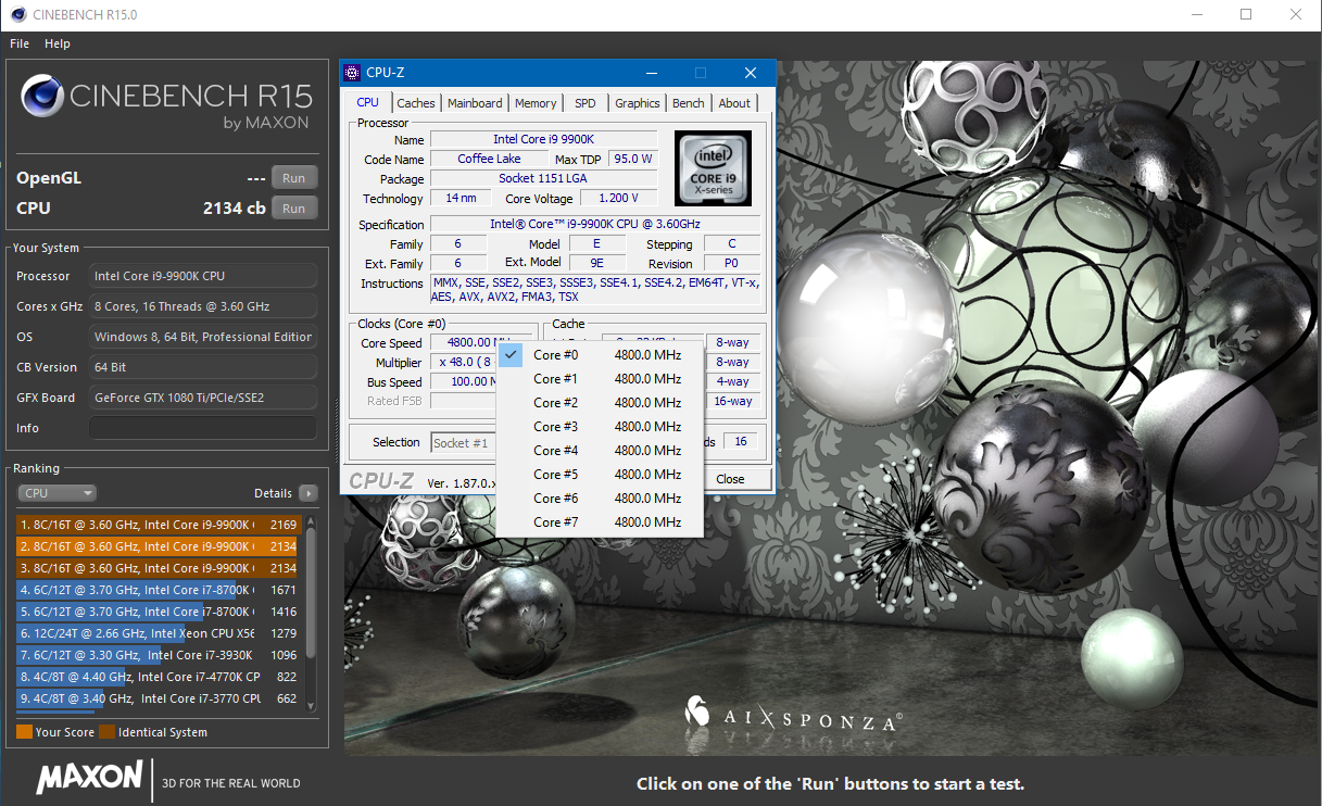

R2-D2 schrieb:
also bei 4.8 allcore sieht meiner so aus:
ohne jetzt weiteres zu kennen würde ich mal sagen der rennt ins thermal throttling bei dir... schau mal einen lauf nur mit ner neuen coretemp version an. Wenn die Leistungsaufnahme schwankt läuft er in irgendein Limit.

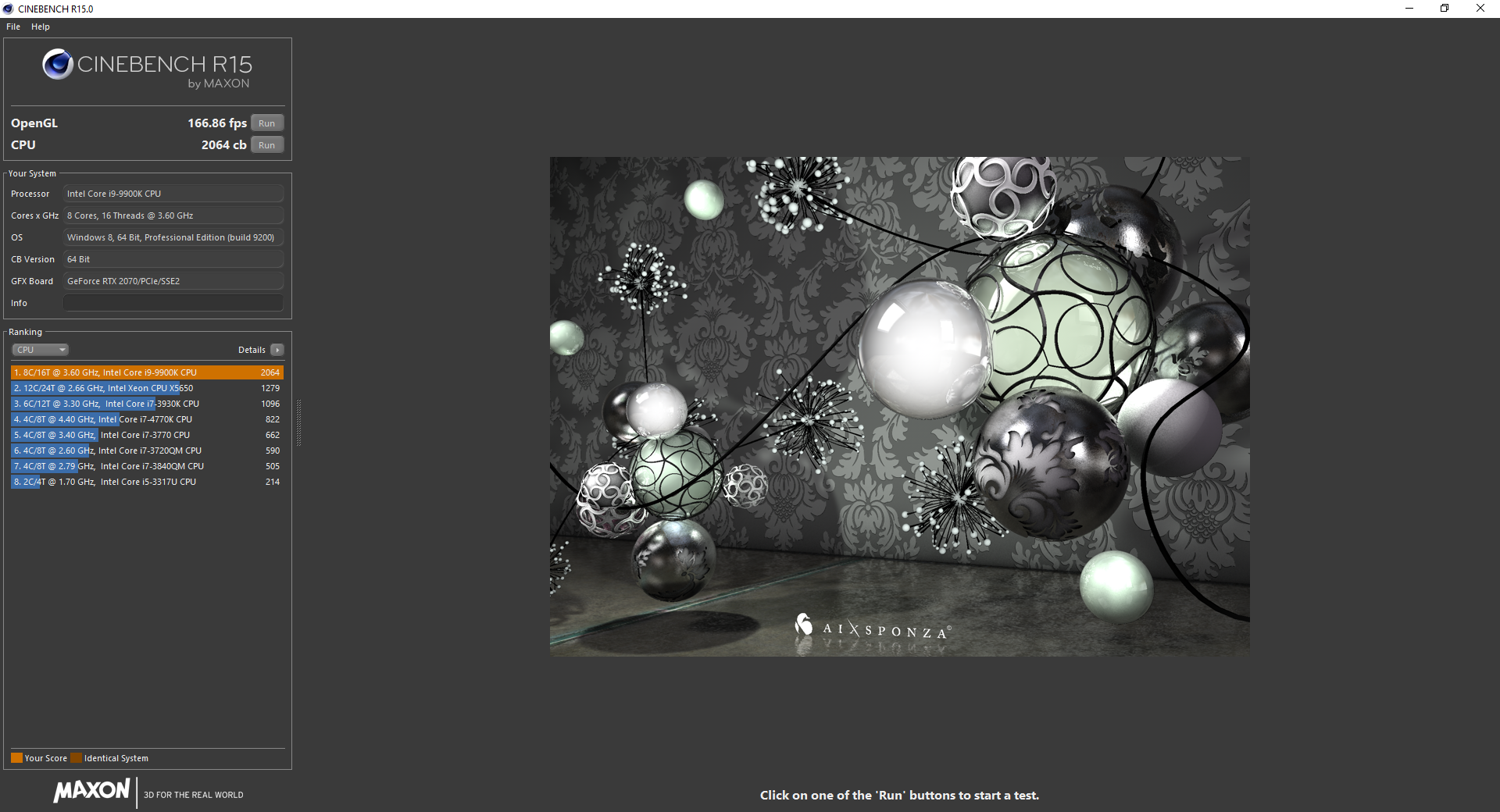

also ich komme auf über 2000 punkte mit standard powertarget, da müsste bei dir dann doch um einiges mehr drin sein

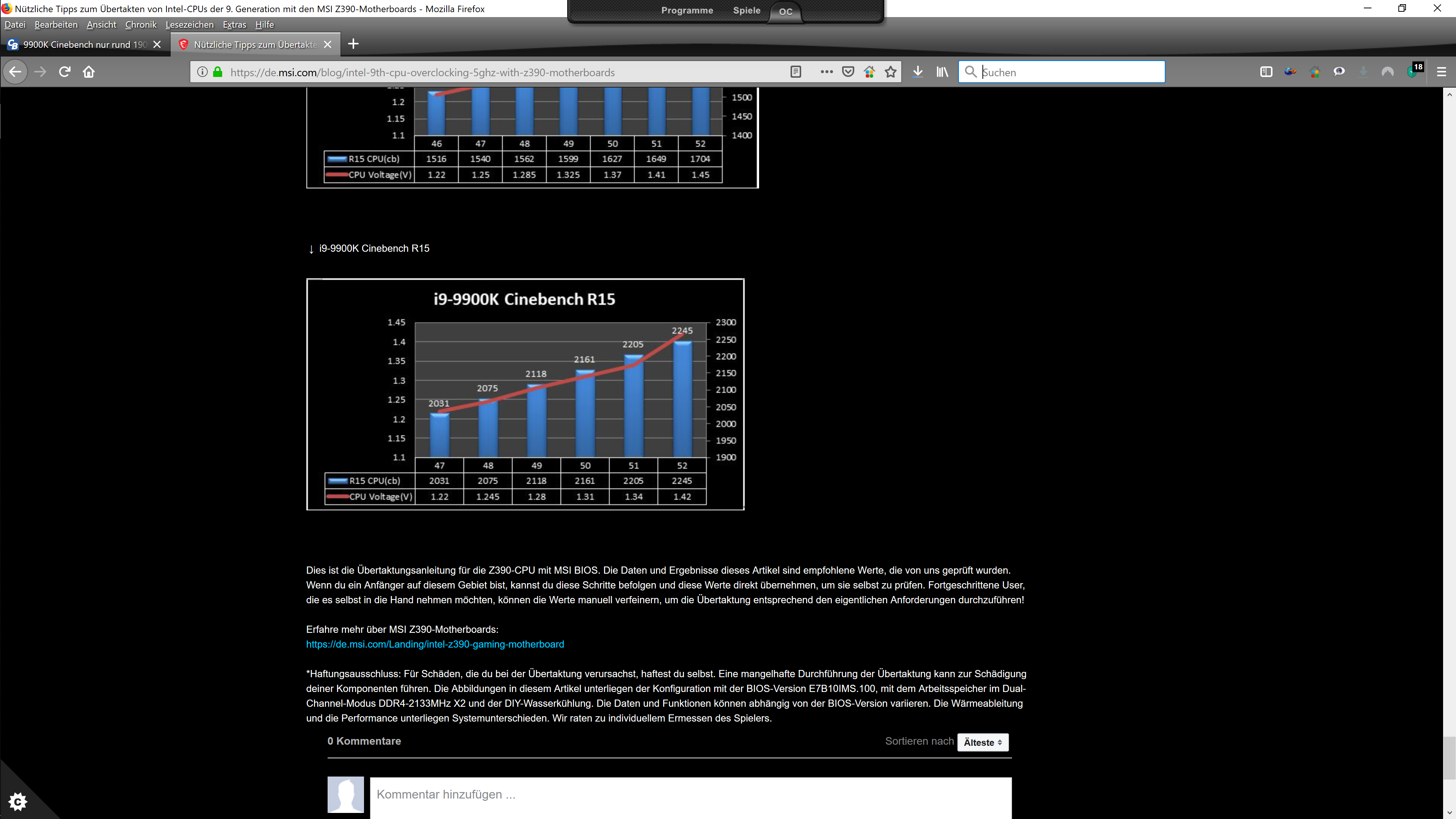

Ich kann mich da nur auf den 8auer berufen und der sagt als Richtwert bei 5 Ghz zwischen 2100-2150 Punkte
