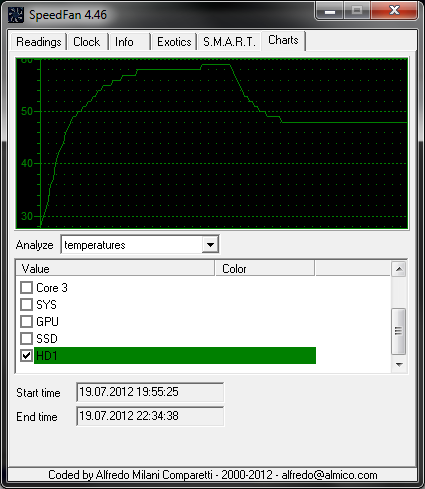

im anhang der temperaturverlauf einer hitachi 7mm HDD (http://geizhals.at/de/758649) während einer vollformatierung (und anschließend eine stunde idle).
es steht noch ein test einer neuen EC firmware aus, die wohl noch etwas höhere lüfterdrehzahlen im idle mit sich bringt.
-andy-
