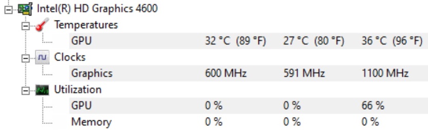

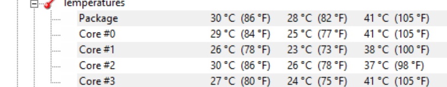

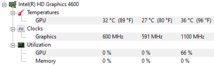

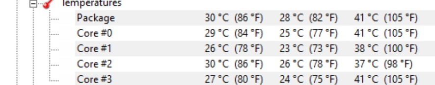

Habe da jetzt einen geschenktbekommenden „arktic freezer 13“ draufgeschraubt, mehr passt auch nicht rein in mein Gehäuse.
Package Temp just rd 30Grad :)
