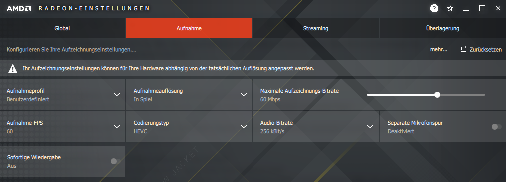

Steini1990 schrieb:
Bei ReLive Aufnahmen ist das Mikro immer zu leise. Der kleine Schieberegler für die Mikrofonverstärkung ist hier leider nicht ausreichend.
Dafür gibts ja die Option Separate Mikrofon spur:
Taugt zwar nix für Streaming und ist ne PITA das im nachhinein noch zu bearbeiten... aber es ist möglich.

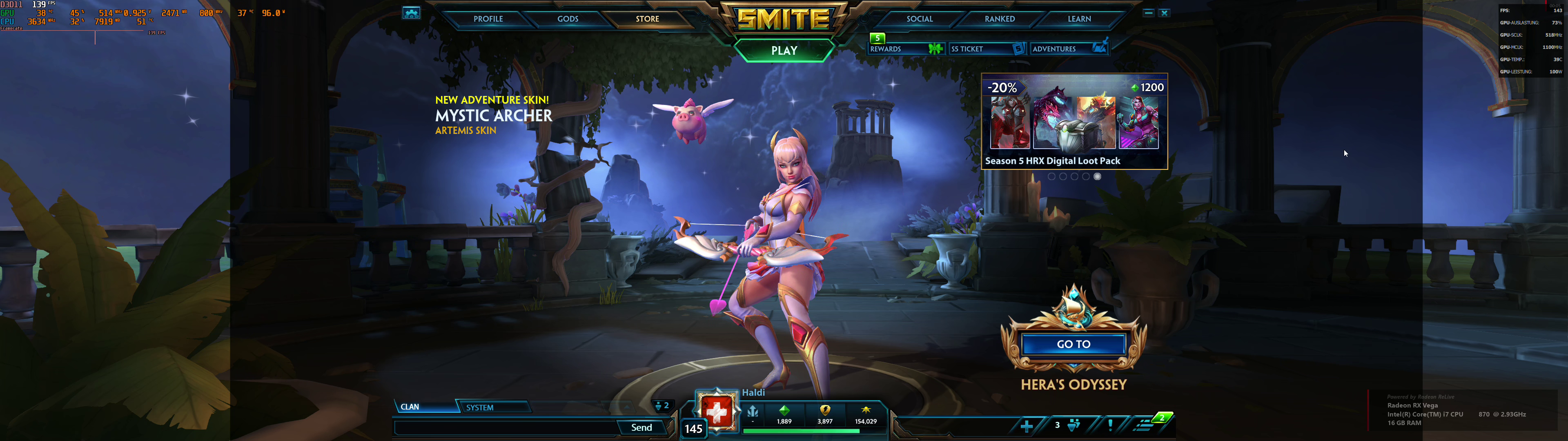

Edelhamster schrieb:
- Mit RadeonLink alle Status-Werte der GPU auf dem Smartphone-Display (oder per Radeon OSD) anzeigen lassen. (Wer war nochmal dieser Afterburner?^^)
Das links ist MSI Afterburner, das rechts das AMD Overlay...
Leider ist es nicht so dolle wie es sein könnte ;)
