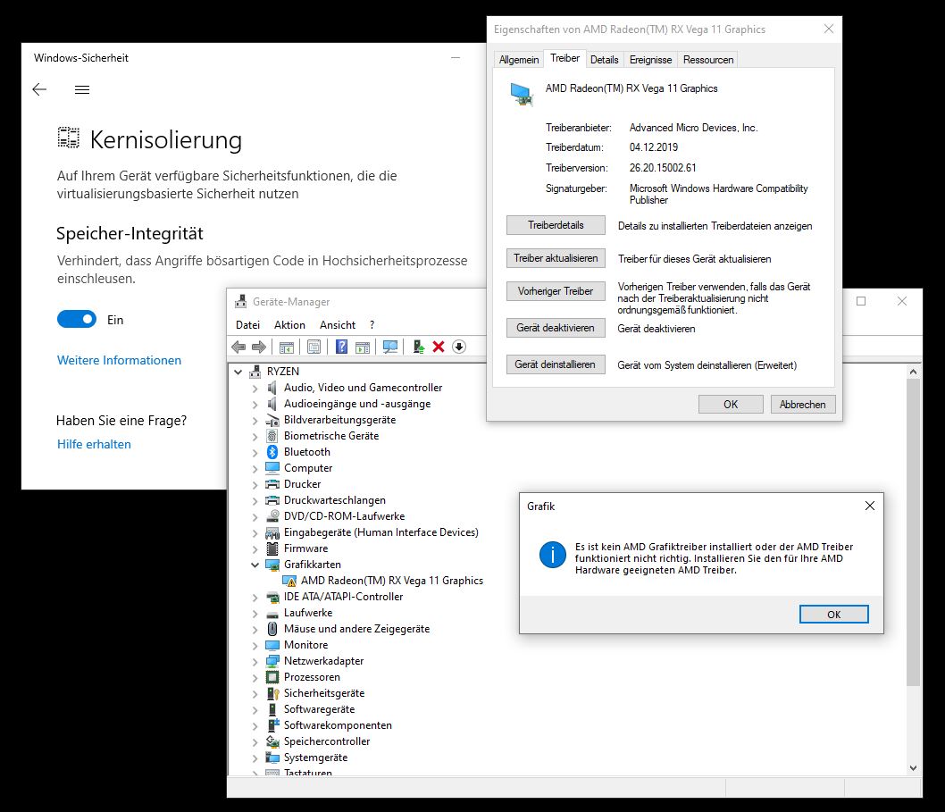

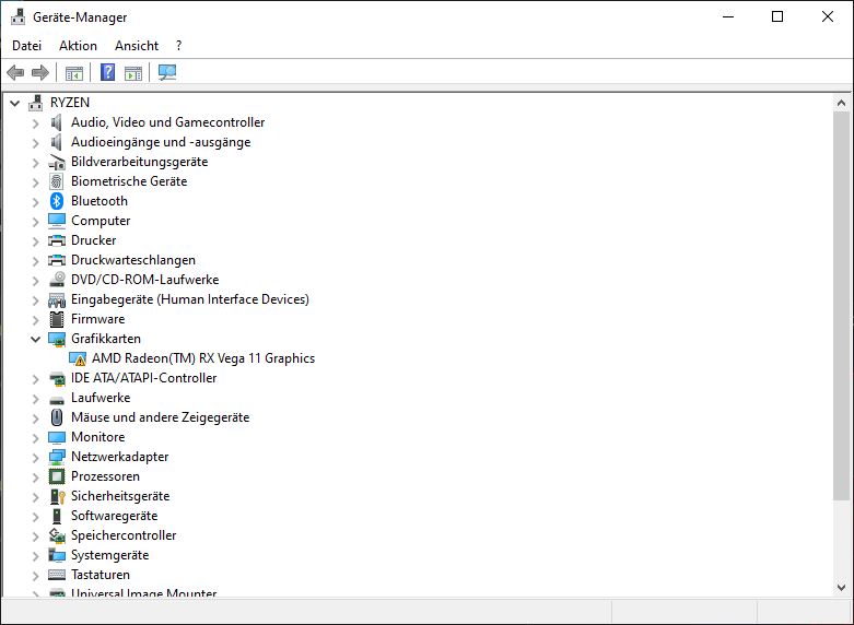

Fix installiert, Neustart, geht nicht: Gelbes Ausrufezeichen im Gerätemanager, die Adrenalin-Software meldet "Es ist kein AMD Grafiktreiber installiert...".

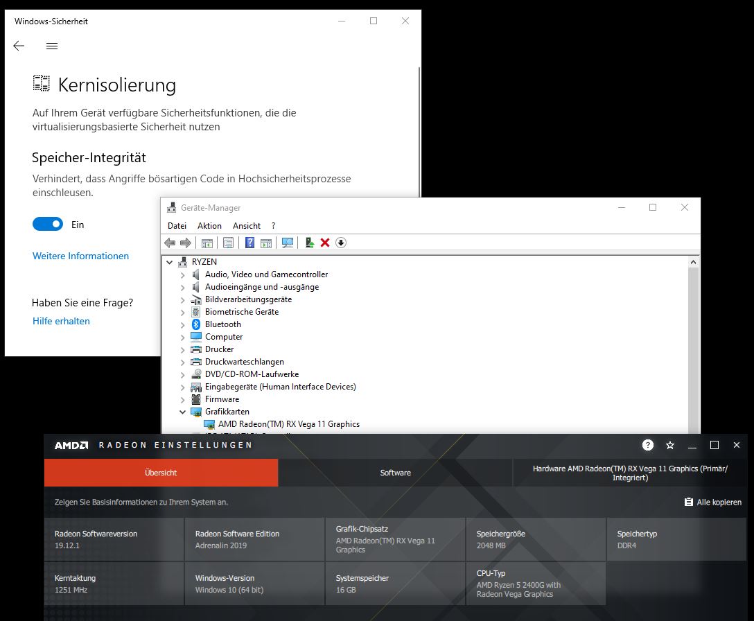

Nach zeitaufwändigem rumgebastel Nerven gezeigt und alten Treiber wieder draufgemacht - funktioniert völlig problemlos (adrenalin-2019-edition-19.12.1).

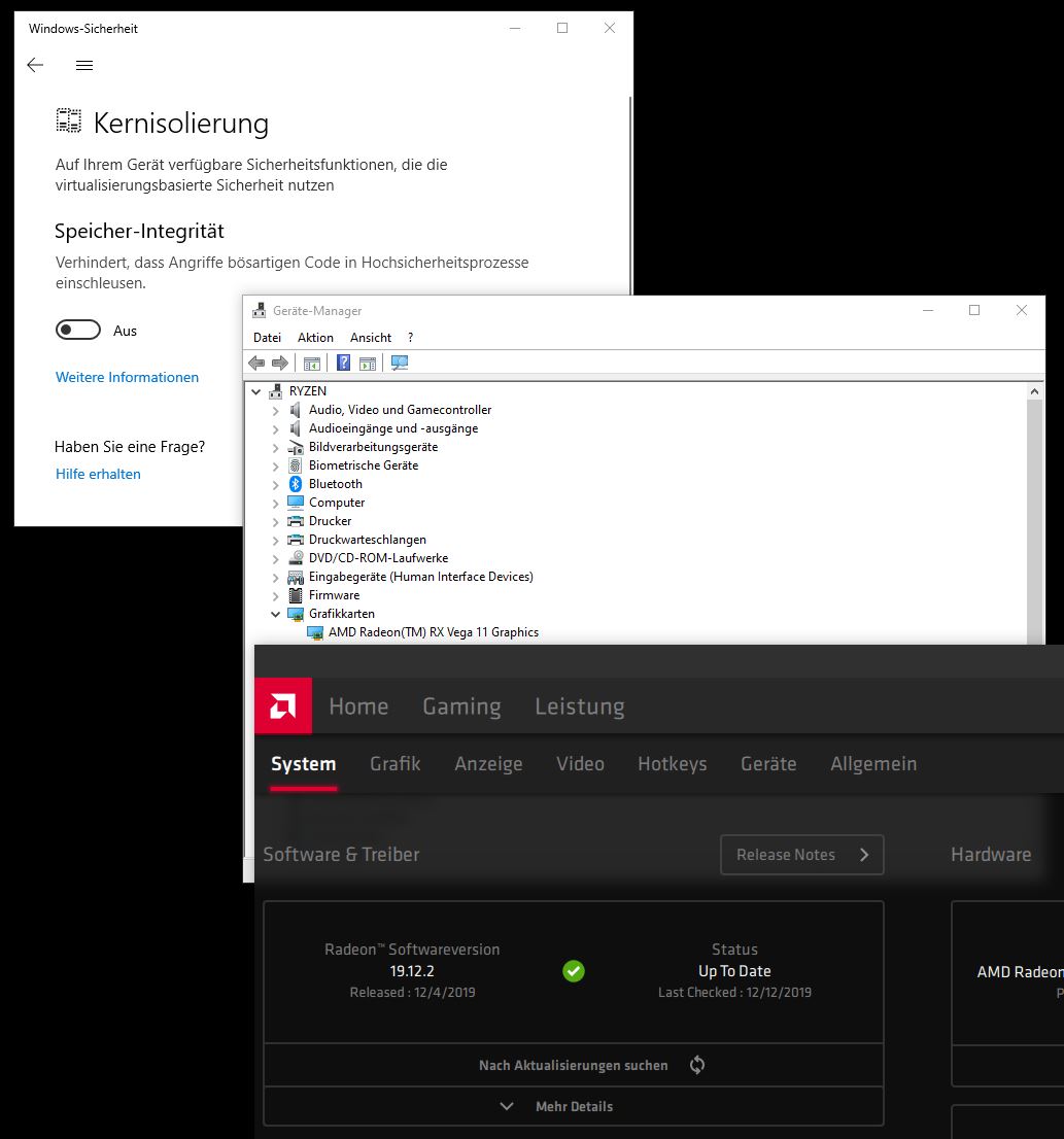

@HeinzDo gab dann den entscheidenden Tip: Kernisolierung aus.
Dieses Sicherheitsfeature war bei meinen beiden Rechner angeschaltet, tatsächlich funktioniert der neue Treiber offensichtlich nur mit ausgeschalteter Kernisolierung.
Ist wohl ein AMD-Adrenalin-2020 Bug: Der alte Treiber funktioniert mit eingeschalteter Kernisolierung hervorragend!
(meine NVIDIA-Maschinen laufen auch alle mit Kernisolierung)
AMD Ryzen 5 2400G Radeon RX Vega 11 - Ki ein 19.12.1.JPG​
Völlig irreführend ist hier auf jeden Fall die AMD-Treiber Fehlermeldung "Es ist kein AMD Grafiktreiber installiert...". Auch die AMD-Webseite weist nirgendwo darauf hin, daß der Treiber nicht mit Kernisolierung kann, siehe: Known Issues & Installing...Note
AMD Ryzen 5 2400G Radeon RX Vega 11 - Ki aus 19.12.2.JPG​

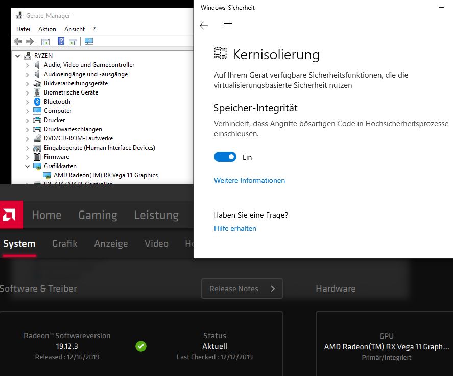

Habe mir die Zeit genommen und das Thema noch am selben Tag als Problembericht bei AMD eingetragen.
Und siehe da 👍 :​
Der neue Treiber "Adrenalin 19.12.3-Dec18" hat das beschriebene Phänomen nicht mehr, Kernisolierung lässt sich jetzt einschalten, ohne dass man den Treiber ausknipst.
AMD hat sich offensichtlich die nötige Zeit dafür genommen & sich damit wichtigerweise befasst...
BRAVO AMD!​
