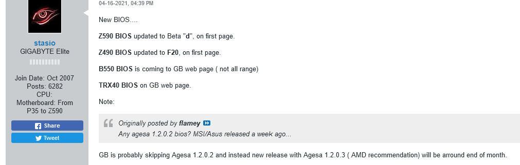

stasio hatte schon vor einigen Wochen mitgeteilt, dass GBT 1.2.0.2 überspringen wird. Wurde aber doch nicht gemacht.
Screenshot 2021-06-07 at 16-35-01 GIGABYTE Latest Beta BIOS - TweakTown Forums.png
https://www.tweaktownforum.com/foru...gigabyte-latest-beta-bios?p=978422#post978422

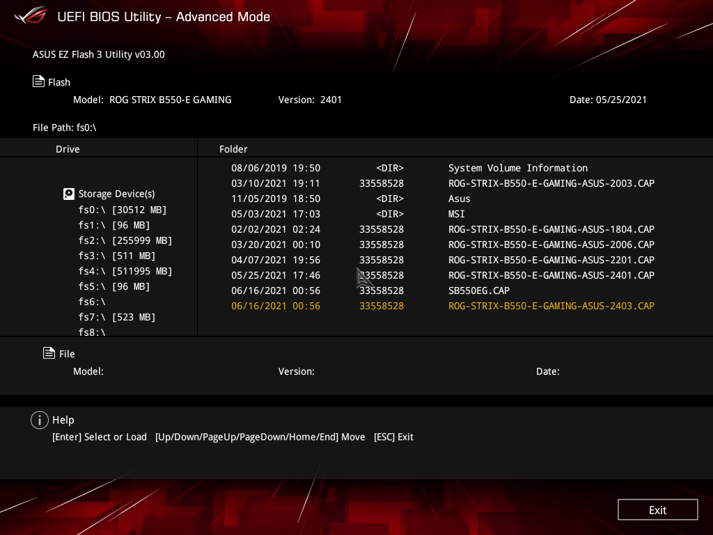

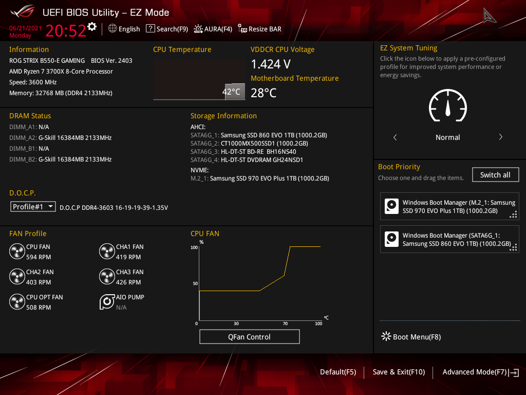

Habe letzten Samstag BIOS 2403 auf B550-E Gaming aufgespielt. Soweit alles gut.

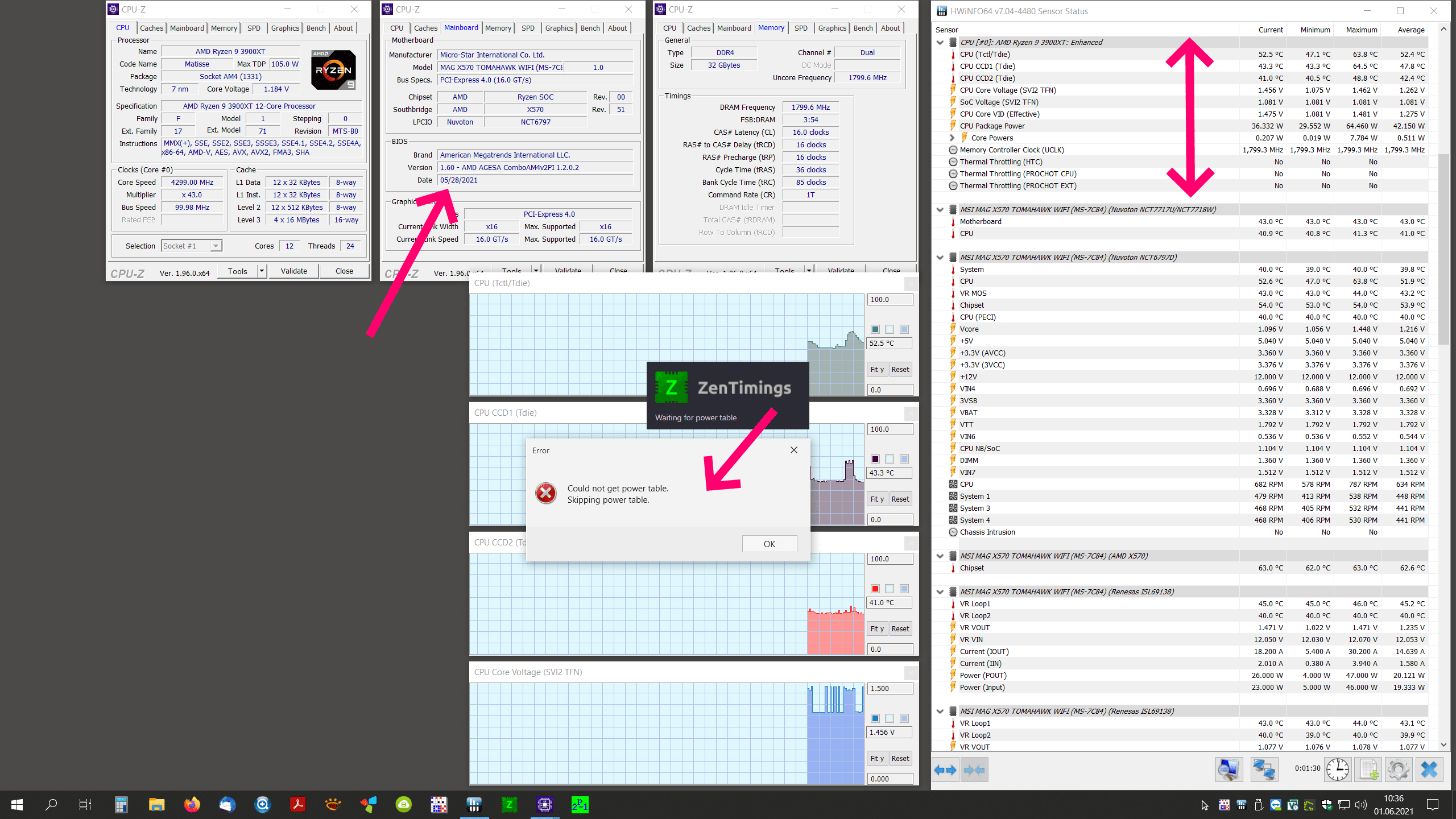

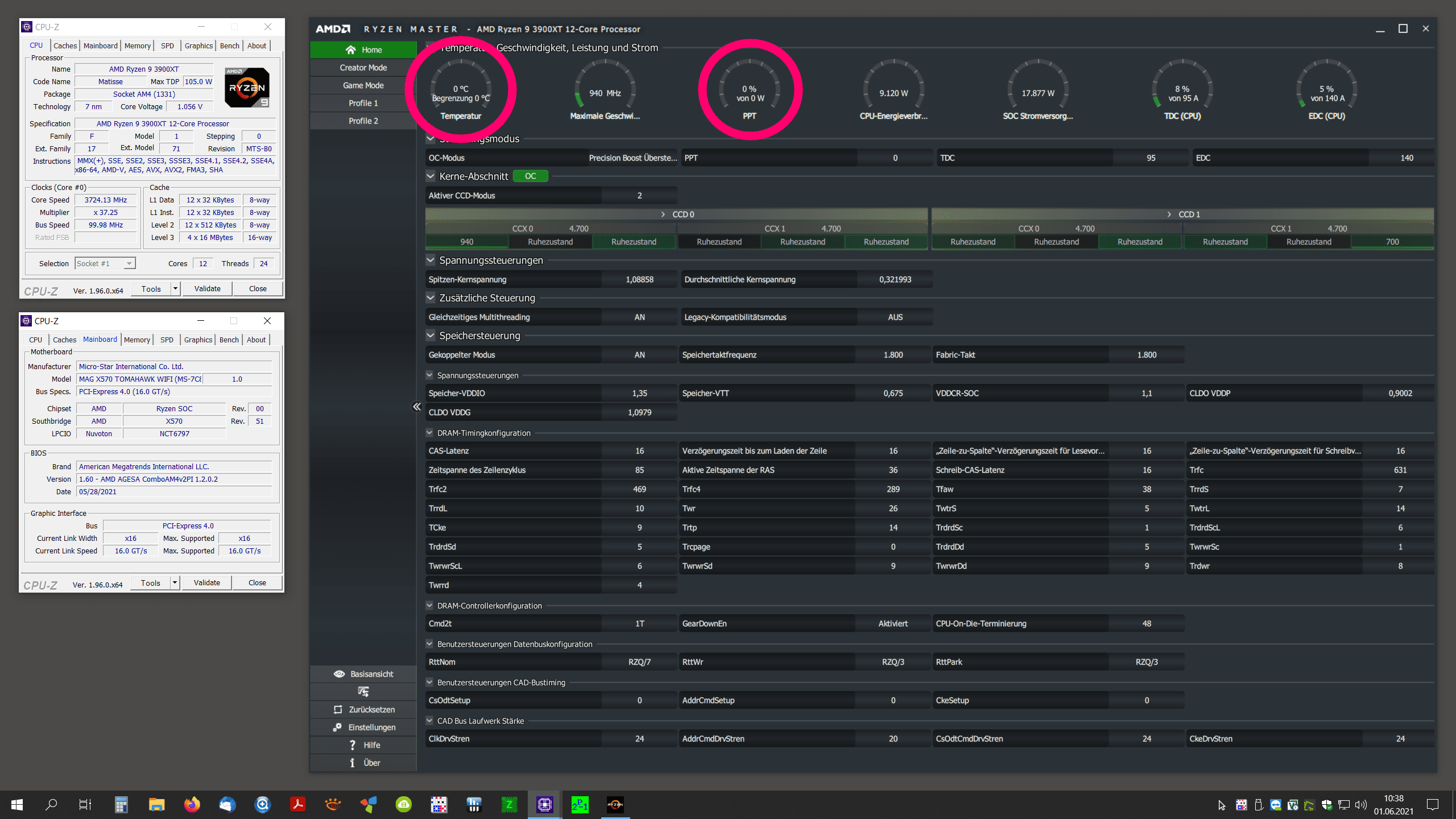

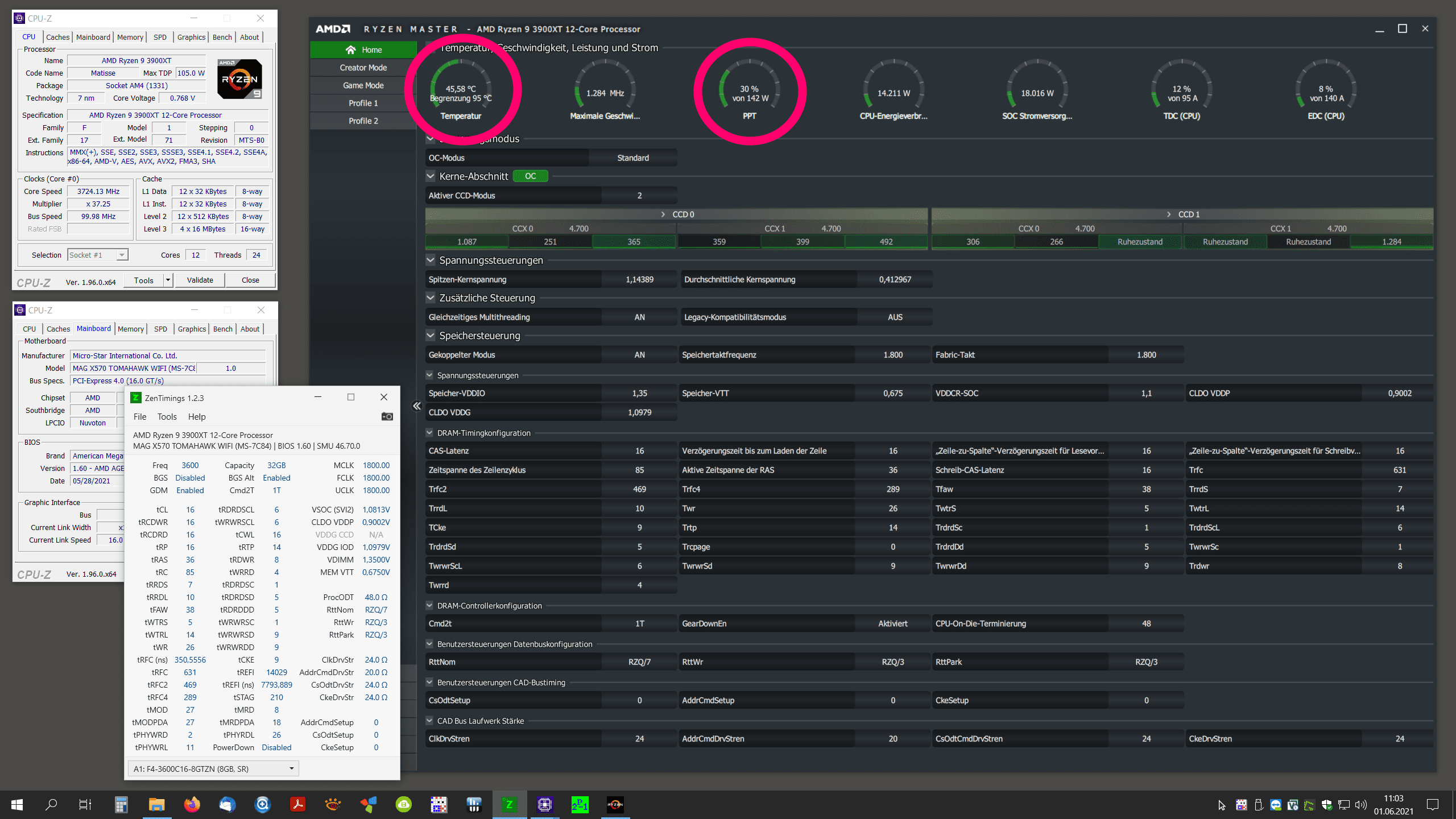

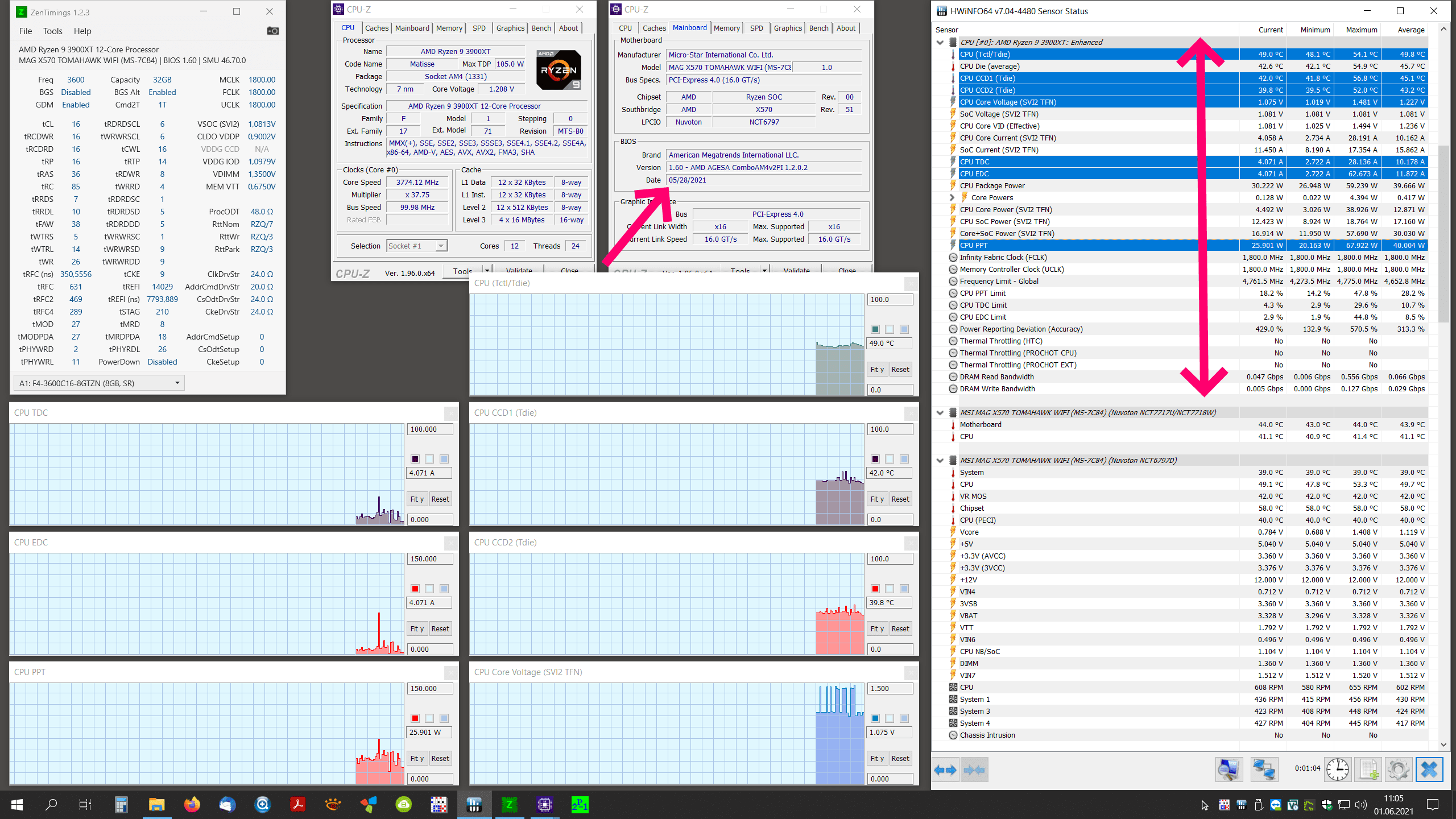

Mache ich das nicht genau so, insbesondere wenn ich nach dem Flash gleich manuell meine Settings setze ohne nochmal die Defauls, dann habe ich reproduzierbar Fehler wegen Power Table (Ryzen Master zeigt falsche Werte, Zen Timings startet mit Fehlermeldung, HwINFO fehlt die Hälfte der CPU-Werte).
Unten so ein Fall für mein Hauptsystem. Mitunter bekommt man dann CMOS-Clear empfohlen. Für mich machte das aber keinen Unterschied.
Unmittelbar nach BIOS-Flash:

nach erneutem Laden der Defaults:

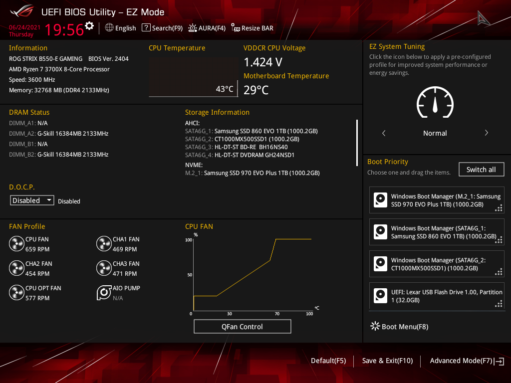

Ich habe heute morgen auch schon gesehen, dass es schon eine Beta Variante mit 1.2.0.3b gibt. Interessant fand ich auch einen Twitter Beitrag von Asus (finde den leider nicht mehr), dass die stable 1.2.0.3a Version eigentlich auch nur eine Beta ist und man besser die 1.2.0.3b nutzen sollte :rolleyes:.
Wie dem auch sei. Ich habe heute die 2403 mit AGESA 1.2.0.3a installiert und das Problem mit den zufälligen Dropouts an den USB2 Ports besteht bei mir weiterhin.
EDIT: MoBo ist ein Asus Prime B550 Plus
