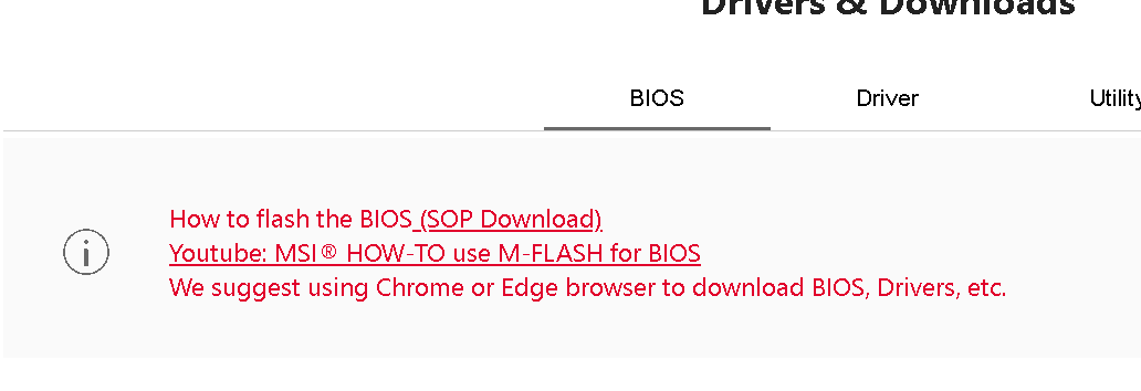

Beim BIOS Flashback ist das vorgehen ähnlich:
BIOS Flashback durchführen
Mit M _ Flash ist ein zurückflashen nicht möglich!
Habe zwar das MSI B550 UNIFY-X und bei dem habe ich schon einige BIOS Versionen vor und zurück geflasht. Das habe ich gemacht um beim RAM OC die BIOS Versionen zu vergleichen.
Man braucht keine Geräte abbauen, das funktioniert mit komplett zusammengebautem PC.

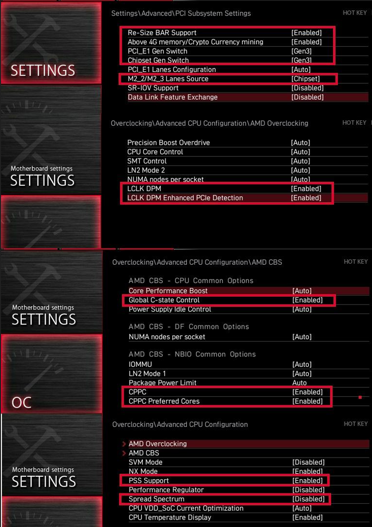

Na ja die Einstellungen für z.B. Energie sparen sind eigentlich bei vielen vorhanden.
Mal ein Beispiel:
Außer diese Einstellung bei M2_2/M2_3 Lane Source, die es nur bei UNIFY / UNIFY-X geben sollte, sind die anderen bei vielen Boards vorhanden.
All diese Einstellungen habe bei mir für ein stabiles System gesorgt.

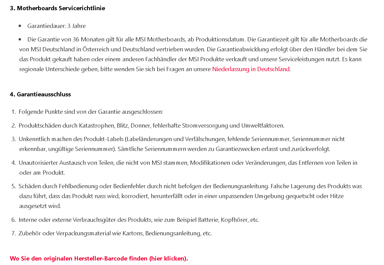

Flashen sollte man so oder so nicht selbstständig machen und schon gar nicht in der Garantie Zeit.
Grund:
Wenn irgendwas doch schief läuft, dann hat man darauf keine Garanie mehr.
Wegen Unsachmäßiges Flashen oder so in der Art.
Offiziell wird es zwar von MSI angeboten, es auch selber zu flashen aber, nur dann.
Wenn es sachmäßig gemacht wird und nicht daraus schließen kann, dass es ein eigen Verschulden gibt.

Also heutzutage ist ein BIOS Update, egal ob über einer Flashback Funktion oder das normale flashen über das BIOS selber, wirklich zu 100% Idiotensicher ( wenn man sich an das Handbuch hält ) und wird ja auch von allen Herstellern angeboten.
Früher über DOS das ganze zu flashen war meistens sehr umständlich und man musste alle Kommandozeilen im Kopf haben und beten können.
Dafür gibt es ja im Handbuch ein extra Kapitel mit den verschiedenen Flashmetoden und auf der Homepage des MB ist nochmal ein Hinweis:
Was man wirklich nie machen sollte ist das flashen über Windows, da können z.B. nur ein Windows Update ein Reihe von Problemen verursachen.
Eine falsche BIOS Version zu flashen ist auch durch eingebaute Schutzmechanismen so gut wie unmöglich.
Habe mir mal nur von MSI die Garantiebedingen angeschaut und nichts gefunden das die ein BIOS Update verbieten.
Es gibt immer Verbesserungen und auch neue CPUs werden bei neuen BIOS Versionen unterstützt, wie willst du das denn machen wenn man in den 2 Jahren Garantie kein BIOS Update machen soll?
Da eine veraltete BIOS Version kein Mangel im Sinne der Garantie ist müsste man das alles selber zahlen.

Eine sehr gute Seite über BIOS Updates von Früher mit vielen Informationen und Tipps:
https://www.bios-mods.com

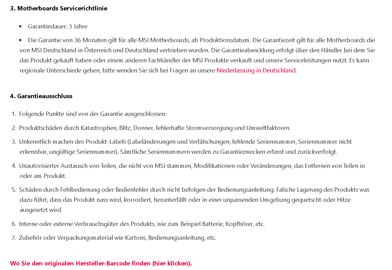

Von Bios Updates steht leider nichts in den Garantie Bedingungen.
https://de.msi.com/page/warranty
Ich habe aktuell vor kurzem erst gelesen, dass man bei dem selbst Flashen in der Garantie Zeit vorsichtig sein sollte und am besten nicht selber machen soll, auch habe ich gelesen. Dass man die Garantie Abwicklung über den Händler machen soll, wo man es auch gekauft hat und nicht bei dem Hersteller, sofern es nicht direkt bei diesem gekauft wurde. Da ist nun mal der Händler selbst der Ansprechpartner, Punkt.
Und es spielt auch überhaupt keine Rolle ob ausgeschlossen oder nicht, wenn man ein unsachmäßiges BIOS Update vornimmt, wo das Mainboard dann schaden nimmt oder nur der BIOS Chip. Dann erlischt die Garantie, auch hier Punkt!
Und wenn man das BIOS sogar selbst modifiziert, dann erlischt die Garantie genauso, da es nicht der original veröffentlichte BIOS Version handelt.
Die Garantie läuft nur "dann" weiter, wenn man erfolgreich ein BIOS Update vorgenommen hat und alles noch funktioniert und das stellt jetzt auch keine Diskussion dar!!!
So hat mir mein PC Händler vor kurzem erst, bevor mein Rechner zu ihm ging, erklärt.
Mein Rechner ist glücklicherweise aber im Auslieferungszustand ;)
Das ist so wie bei einem Smartphone, wenn man eins kauft und es unsachmäßig behandelt, dann greift auch da nicht mehr die Garantie bzw. man nimmt es nicht mehr zurück.

Und punkt 4 unter 5, da steht es im übrigens Fehlbedienung oder Bedienfehler durch nicht befolgen der Bedienungsanleitung, darunter fällt genau auch das Wort unsachmäßig.
