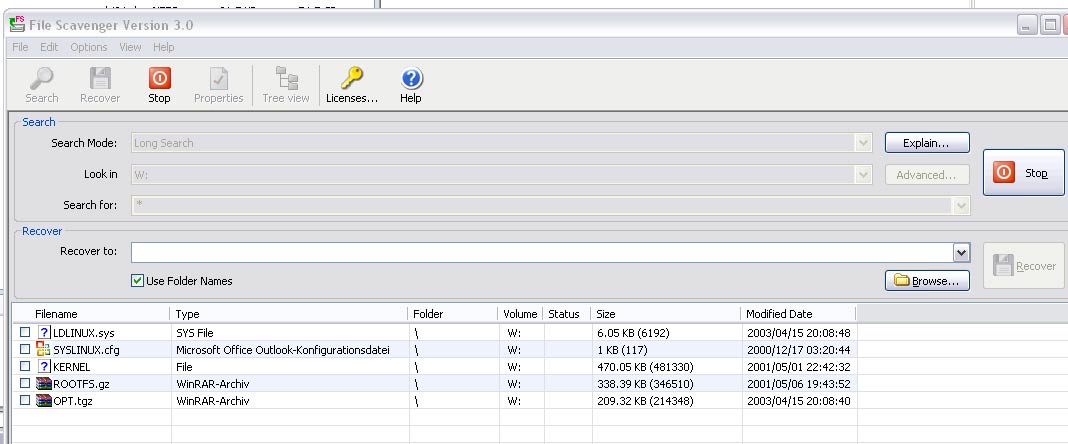

file savenger 3.0:
der findet dateien, die ich wirklich nciht kenne ... ("LDLINUX.sys", SYSLINUX.cfg", KERNEL, "ROOTFS.gz", "OPT.tgz") ... nur so viel ...häää!?!?! ... ich hatte noch nie was mit linux zu tun!!!!!

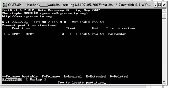

in testdisk und den anderen check-tools wird aber die größe (wie früher) mit
disk /dev/sdg - 123 GB / 115 GiB CHS 15016 255 63
partition START END SIZE in sectors
1 * HPFS - NTFS 0 1 1 15016 254 63 241248042
angegeben

der file savenger 3.0 lief vorhin komplett durch und fand unmengen von dateien, die bereits von mir gelöscht wurden bevor ich die daten aufspielte, die ich heute zu retten versuche ...

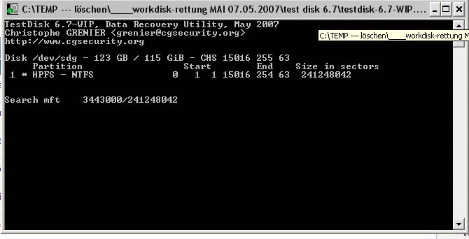

anbei von mir noch 2 screenshots ... einmal nen file-savenger und ein test disk ... letzterer läuft aber zZ gerade noch mal durch und sucht nach der mft ... und ich glaub, er wird wieder nix finden! ,-(

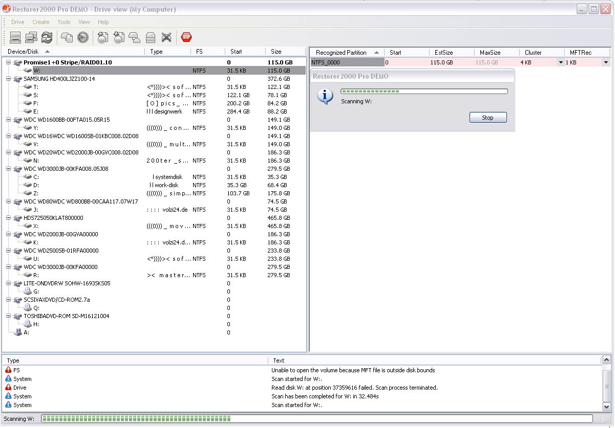

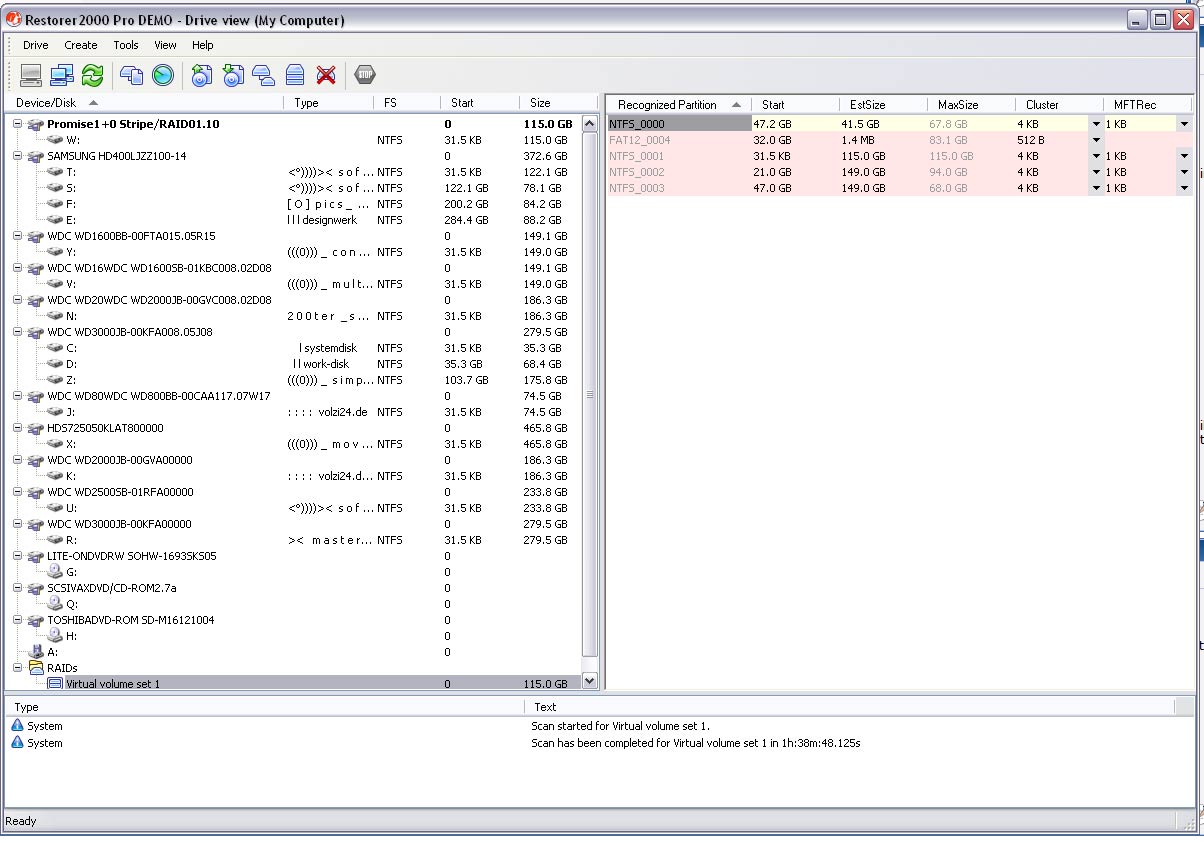

noch n screen-shot ... diesmal restorer 2000
und wieder .... "unable to open the volume MFT file is outside disk bounds ..."

Testdisk kann dieses Problem über das Menü Options bei Allow partial last cylinder lösen.
Mache mir daher mal eine Diagnose mit der Option Allow partial last cylinder.
Dadurch kann es möglich werden, das die Partition wieder voll genutzt werden kann.
Mache bitte nur das was hier steht!

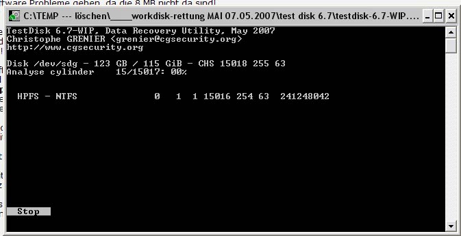

Starte Testdisk, wähle deine betroffene Festplatte aus und bestätige mit Enter, bestätige bei Partition Table Typ Intel auch mit Enter.
Wichtig gehe jetzt auf Options und bestätige mit Enter.
Gehe jetzt mit dem Pfeil auf Allow partial last cylinder: und bestätige auch mit Enter.
Dann sollte es von No auf Yes gesetzt sein.
Dadurch kann deine Partition den letzten Cylinder nutzen und würde passen.
Verlasse das Menü Options bei Ok.
Du darfst dann Testdisk nicht beenden da du dann die Einstellungen verlierst.
Gehe auf Analyse und bestätige mit Enter.
Setze mir einen Screen.
Bestätige bei Proceed auch mit Enter.

anbei die screenshots ....

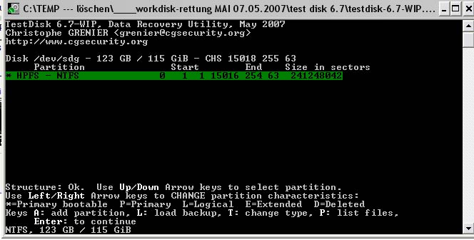

hab auf YES geklickt (options) .... dann ... siehe screen-shot 01 ....
es wurde auch grün .... screenshot 02 ...

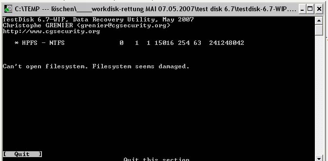

dann P ... hmmm, keine dateien ... sondern = wieder kein file-system .... screenshot 03
dann ...

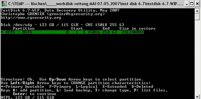

ich lass den jetzt mal suchen ...screenshot 03

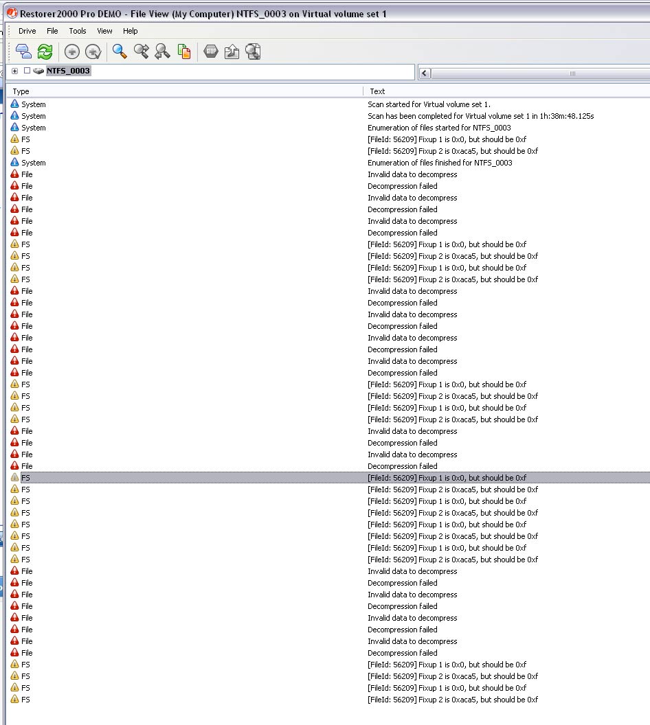

hi fiona...
durchlauf beendet ... siehe screenshot ...
nach erneutem anzeigen der dateien (P) ... wieder nix gefunden! ,-(
ich mach jetzt mal nix ... lass das fenster so stehen wie es jetzt ist .... und warte ... HOFFE!!! .. auf neue ideen von dir, fiona! ,-)

Gehe dann oben auf das runde Icon das wie eine Uhr? oder Tacho aussieht.
Bestätige bei Scan und scanne die gesamte Festplatte.
Hinterher sollten oben im rechten Fenster erkannte Partitionen angezeigt werden.
Untersuche die mal, ob deine Daten richtig angezeigt werden.

hi fiona ...
meines wissens lief die platte im normalen modus ...
sie war also ganz normal im explorer/arbeitsplatz sichtbar ... und ich öffnete diese wie alle anderen festplatten ... legte dort ordner an ... kopierte ... etc ...
(hatte damals raid-controller installiert und nach und nach ein um die andere platte angestöpselt ... und über die datenträgerverwaltung ganz normal (also wie die platten die direkt am board hängen / oder externe usb-platten) formatiert ....
(ich erinnere mich dass bei einer formatierung über rechtre maustaste auf das zu formatierende laufwerk im fenster
"größe der zuornungseinheit"
nicht standardgröße ... sondern
4096bytes stand ...
fiona, ich weiß aber nicht mehr 100%ig, ob das die platte war, an der wir gerade "wurschteln" ... kann es sein, dass es daran liegt???!?!?)
___
ich lasse nun, exakt nach deinen anweisungen, dieses restorer2000pro-demo tool scannen ... sieht so aus, als ob das etwas dauert!? ...
werde aber sofort nach beendigung des scannvorganges nen screenshot machen!

grüß dich fiona ...
so, das restorer 2000 pro tool lief komplet durch ...
anbei der screenshot nach beendigung (01) ...
im screenshot 02 noch mal größer, was im protokol aufgelistet wurde.
(ich hoffe jetzt einfach mal, dass ich irgendeine datei im editor öffnen muss und die zwei "fehler" (Fixup statt 0x0 in 0xf .. und ... 0xaca5 in 0xf umschreibe und feddich ...!!! ... ok, so einfach wirds nicht sein ...)

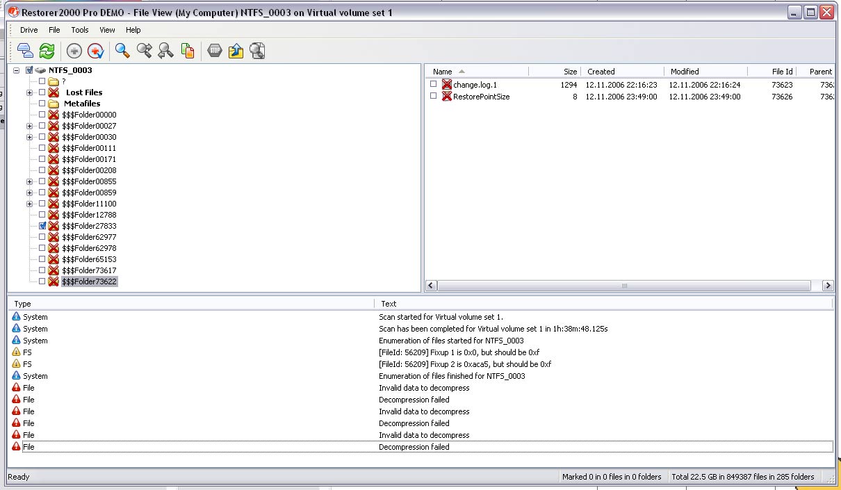

ich hab mal ein paar ordner geöffnet, die restorer2000pro angezeigt hat ... und es sind dateien, die seit einer längst geschehenen formatierung schon ewig vernichtet sein sollten ... denn erst nach dieser formatierung hab ich die eigentlich wichtigen daten aufgespielt! ,-)
man kann teilweise noch die original-dateinamen lesen ... andere wiederum sind durchnummerierte jpg's, die nicht mehr zu öffnen sind ... (es erscheint nur noch asci-code ... o.ä.!?) ...
unter den dateien sind auch welche mit dem namen. "restorepointsize", "change.log 1", div. nummerierte *.ini's, dann wieder ordnernamen der frühen plattenbelegung (also vor formatierung und den eigentlich wichtigen files) ...
alle icon's der eben erwähnten ordner und files sind mit einem roten kreuz versehen ...
nur ein ordner names "?" und "Metafiles" ist gelb wie gewöhnliche ordner im explorer ...,
im ordner "Metafiles" liegt eine datei namens "$MFTReconstructed" ... größe 75483136 (bytes nehm ich an!?) ... zum "created" und "modyfied" stehen keine angaben ...
so ... und jetzt lass ich die finger weg ... alles so am bildschirm stehen, bis weitere anweisungen folgen ... denn, jetzt wirds mir zu heiss!!!
gruß ... und gut's nächtle ...
:::marcus
uuuups .... das ereignis-protokoll war doch länger ....
anbei restored 2000 pro screenshot 03 ... komplettes ereignis-protokoll:
Der Wert fixup ist ein Wert von NTFS und wird nur korrigiert.
Nicht weiter tragisch!
Wenn du keine $MFT und $MFTMirr hast, kann es vielleicht problematisch sein.
Metafiles sind Systemdateien die versteckt im Dateisystem sind.
Daher erhält ein User niemals darauf Zugriff!
Wenn die jetzt $MFTReconstructed heißt, kann es sein, das die nicht mehr als $MFT richtig erkannt wird und du deshalb schlechte Ergebnisse erhältst.
Das kopieren mit Datenrettungssoftware ist problematisch, da die unter Windows als Systemdatei behandelt wird, aber wäre möglich!
Diese dann in $MFT umzubenennen und zurückzukopieren wäre auch nur ein Test, damit das Dateisystem vielleicht mit deinen Dateien erkannt wird.
Festplatteneditoren arbeiten zumeist Hexadezimal, was ein direktes umbenennen nicht gerade vereinfacht.
Ich werde versuchen es mal zu testen, wie man da am besten rankommt.
Sofort habe ich keine Lösung.
Dazu sollte aber das Laufwerk für Testzwecke geklont werden.
