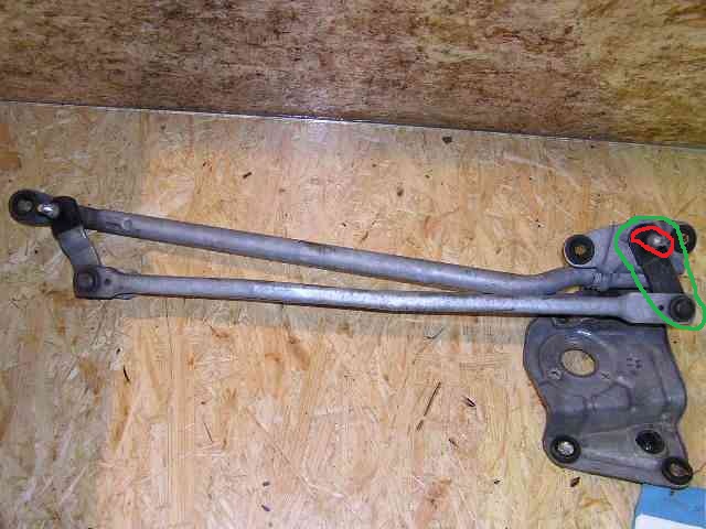

Ahhh...ich war gerade dabei meine Wischerarme zu justieren (Einer war in der Nullstellung zu hoch und der Andere zu tief, habe von dem Problem im alten Thread schon mal berichtet) und da ist mir die Schraube auf der Fahrerseite(! :freak:) abgebrochen. Nun hatte ich den Wischerarm in der Hand und der Rest der Schraube steckt noch in der Wischerachse :(
Gibt es eine Möglichkeit, den Rest da raus zu bekommen und einfach eine neue Schraube zu nehmen, oder muss ich direkt irgendwelche Teile ersetzen?
Ich habe nun vorübergehend den Wischer auf der Beifahrerseite so justiert, dass er die Fahrerseite noch halb mitwischt, aber auf die Dauer ist das keine Lösung die ich möchte :rolleyes:
Achja: Peugeot 306, BJ. 93.

Sicher, daß es eine Schraube ist und nicht eine Mutter?
Grüßle ~Shar~
Scheiße...jetzt wo du's sagst, ja es war natürlich eine Mutter :freak:
Also hat sich die Frage mit dem Gewinde wohl erledigt :(
€dit: Hier ein Bild zur besseren Erklärung:
Rot: Das ist abgebrochen
Grün: Anscheinend kann man das Stück einzeln tauschen oder? Gibt es dieses Teil eigentlich einzeln? Die Schrottis bei mir in Berlin, haben leider keine Peugeot Teile, sonst würde ich es da versuchen :freak:

@AdrianoNo1: Da wirst das Wischergestänge neu brauchen, sofern es das einzeln ohne Motor gibt.
Daß es Ersatzteile für das Wischergestänge gibt, glaube ich ehrlich gesagt fast nicht.
Grüßle ~Shar~
Es ist auf dem Bild etwas schwer zu erkennen. Kannst du nicht "einfach" das abgebrochene Stück rausbohren und durch eine neue Schraube ersetzen? Zur Not rausbohren, hin hinten eine Schraube einsetzen und die beim Karosseriebauer schnell festschweißen lassen.
Hmm...das wäre natürlich auch eine Möglichkeit. Aus dem Kopf heraus kann ich das jetzt nicht sagen, aber vom Prinzip her, könnte es ja theoretisch klappen. :lol:
Ich muss es mir Morgen nochmal angucken, wenn es Hell ist.
Dann werdet ihr nochmal von mir hören :)
MfG
