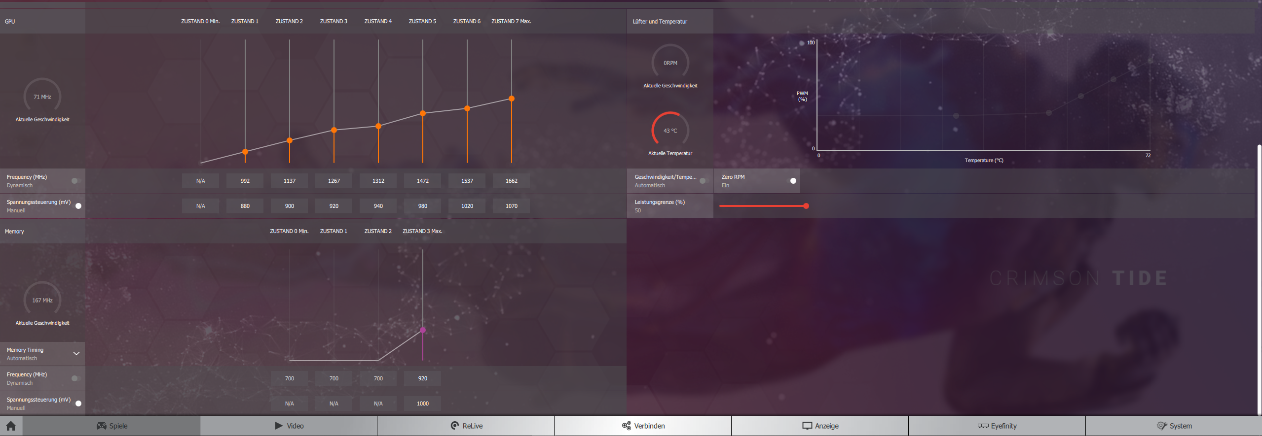

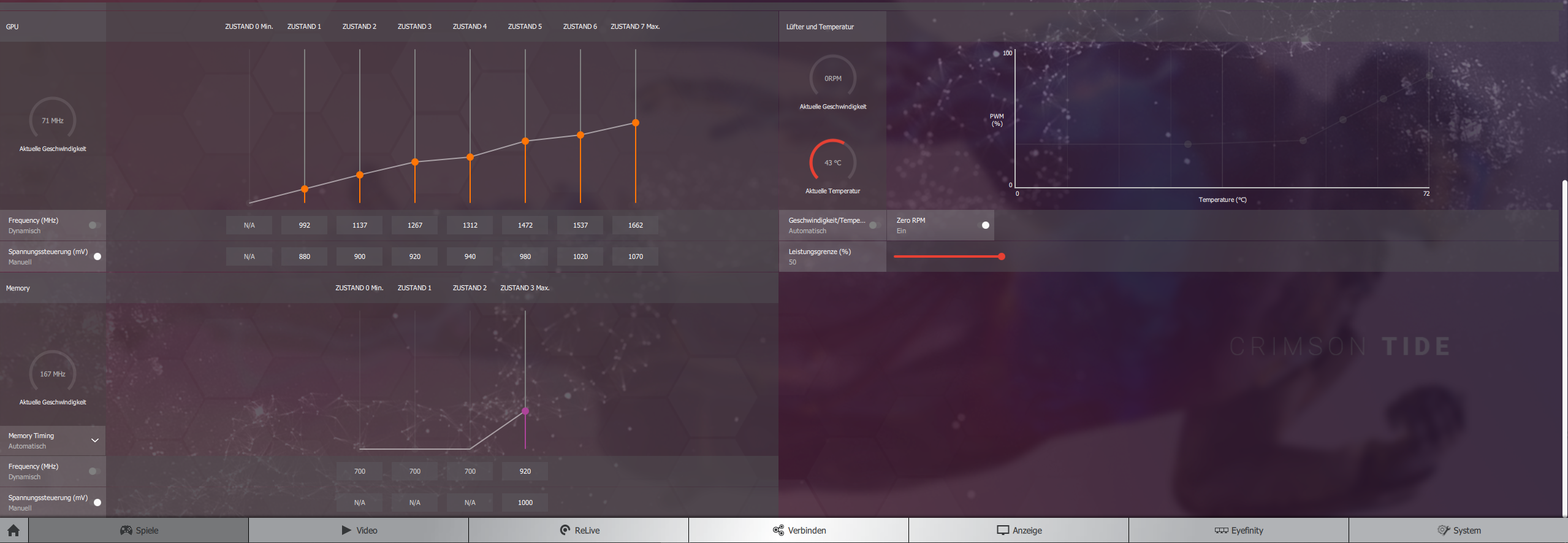

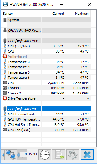

habe jetzt mal ein bisschen Undervolting betrieben und die Vega wird nur noch 75C warm wie die Screenshots zeigen.Ich denke aber ich werde die Eiswolf mit nem 120 Radi holen und sehen wie die Temps dort sind.
Ich danke euch allen für die bisherigen Erfahrungen/Tipps.
