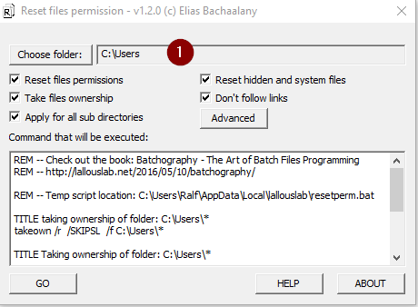

Dann nimm das Tool aus dem ersten Link im Beitrag #12, lies die Anleitung dreimal und setze die Rechte wie sie noetig sind. Bei (1) suchst Du Dir den Pfad auf der Platte wo Du das machen willst. Ist garantiert NICHT C:\Users!
Wenn danach immer noch nichts zu sehen ist, sind die Daten nicht da oder in einem anderen Ordner.
BFF
frage @BFF
warum soll es nicht "C:\Users" sein? Dort sind doch die ganzen Benutzerprofile etc drinne. der ordner "Benutzer" sind sogesehen nur Verknüpfungen auf diesen Ordner
Weil C: vermutlich die neue Festplatte ist.
