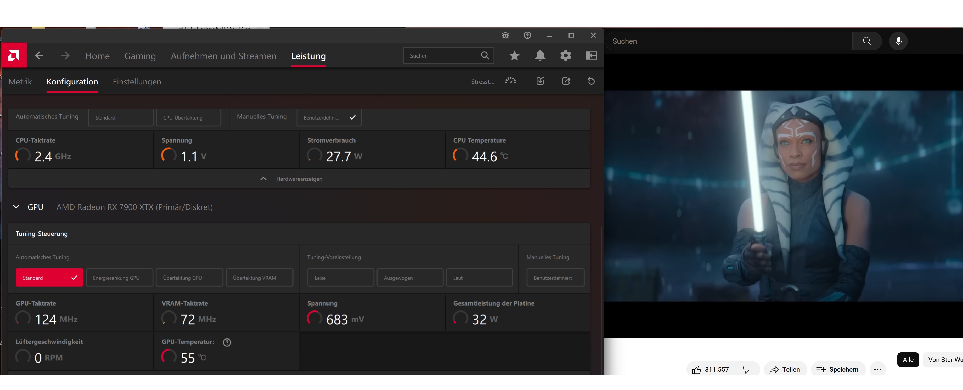

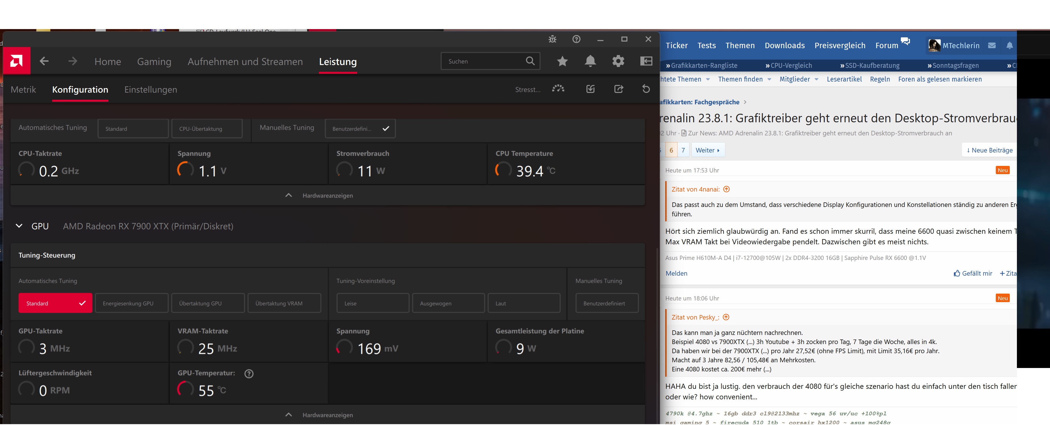

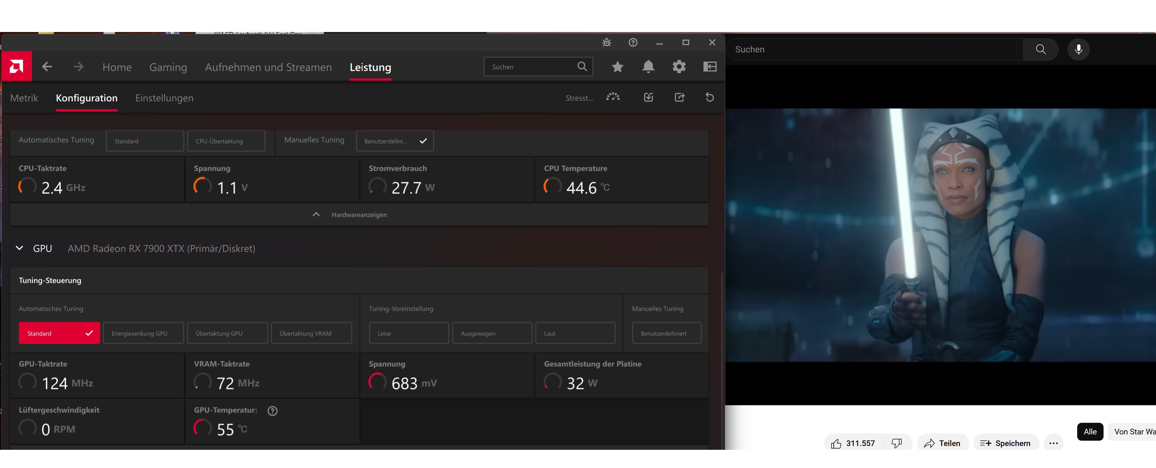

Guten Abend, welche Software nutzt ihr für den Strom Vergleich?
Mit dem Controll Center des Treibers:
Bei mir die Sapphire: NITRO+ AMD Radeon™ RX 7900 XTX Vapor-X 24GB
Verbraucht mit den neuen Treiber: Adrenalin 23.8.1 (WHQL Recommended)
mit einen UHD Monitor bei 2160p
im Ruhe zu Stand: 8-10 Watt wie auf den Bild im Anhang.
im Ruhe zustand nur durch bewegen der Maus bis zu 40 Watt.
bei Youtube Video im Browser: 32 Watt wie auf den Bild im Anhang
Grüße
MTechlerin

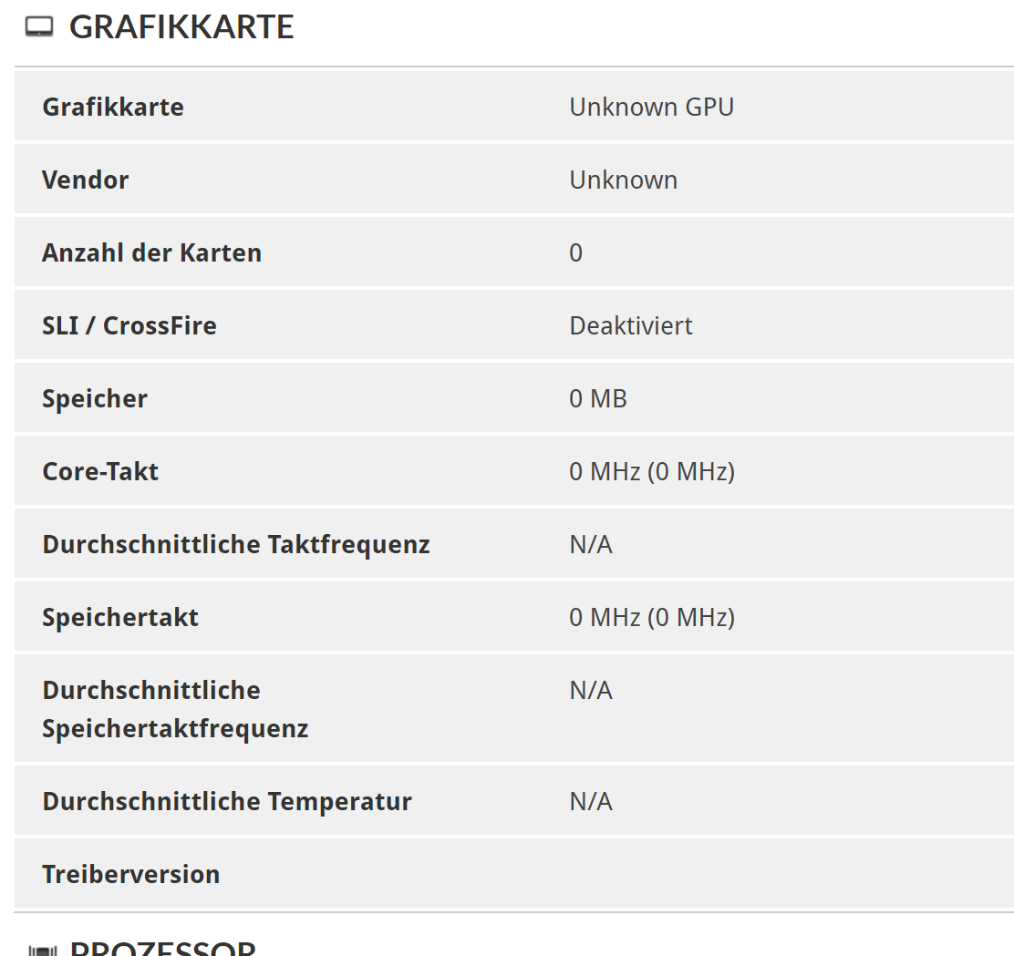

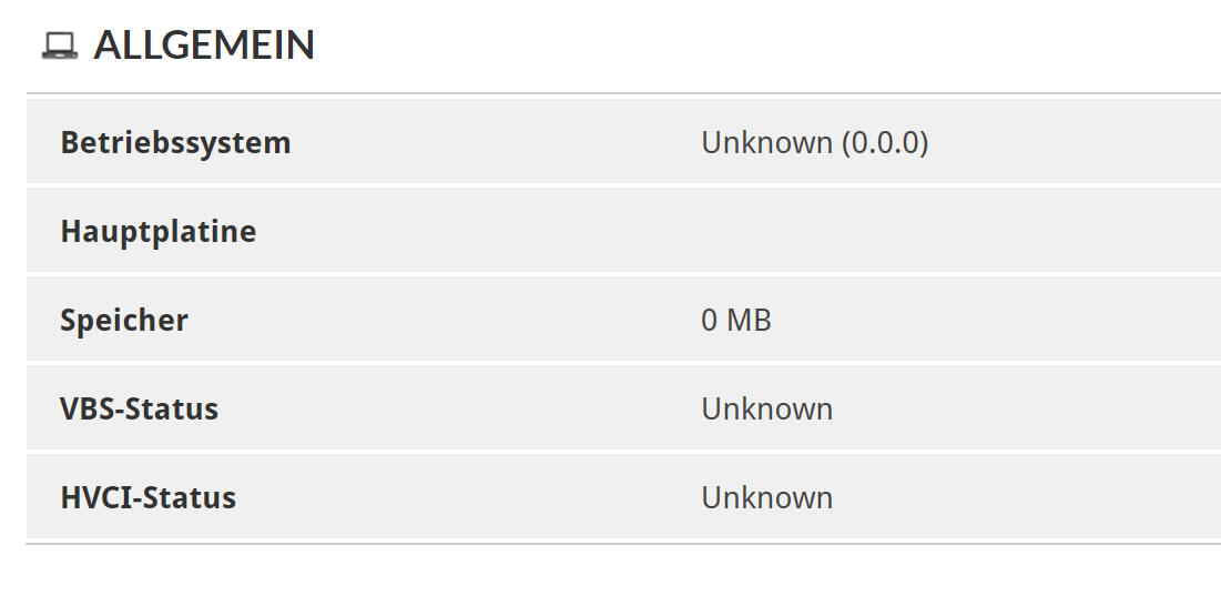

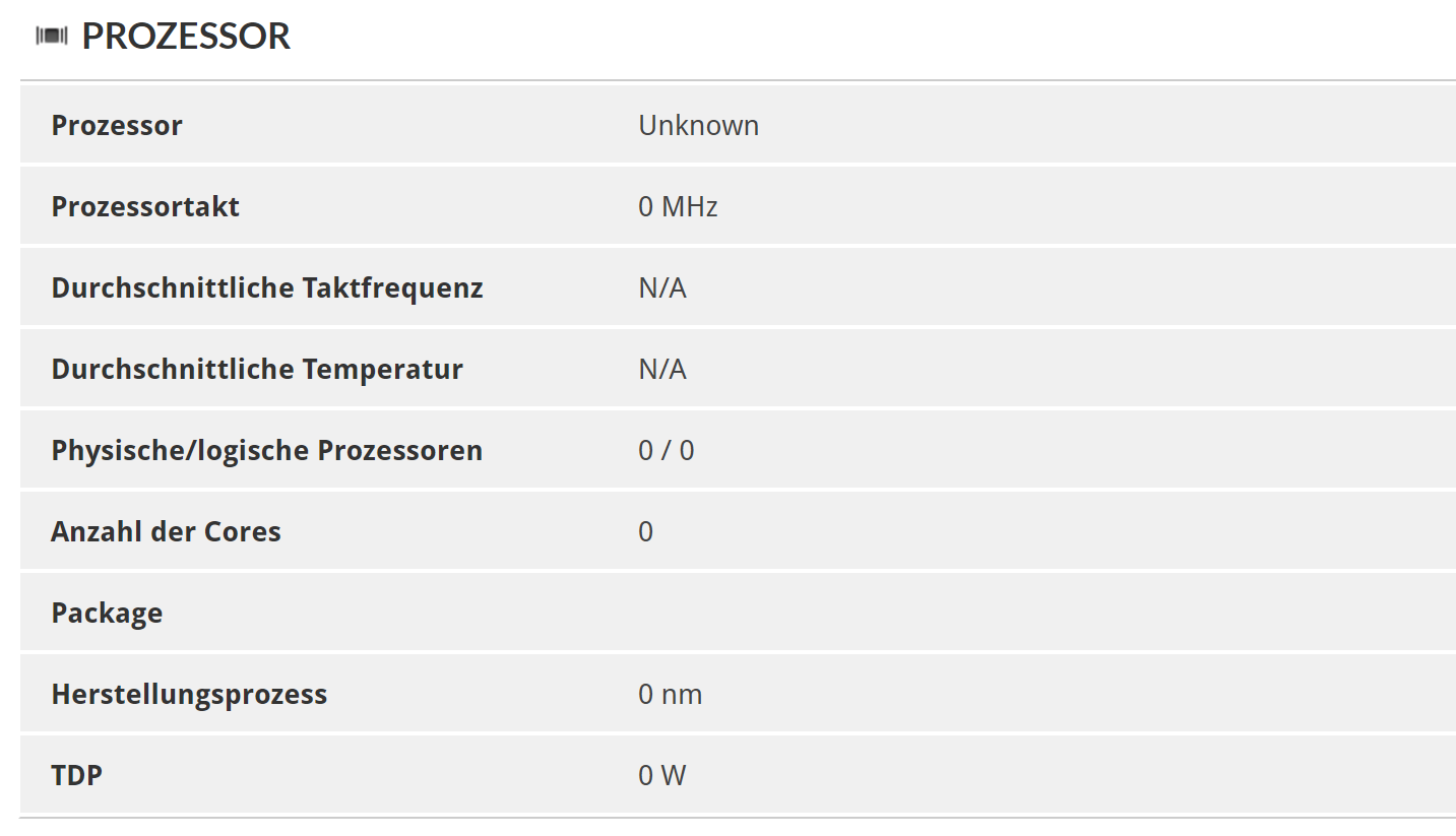

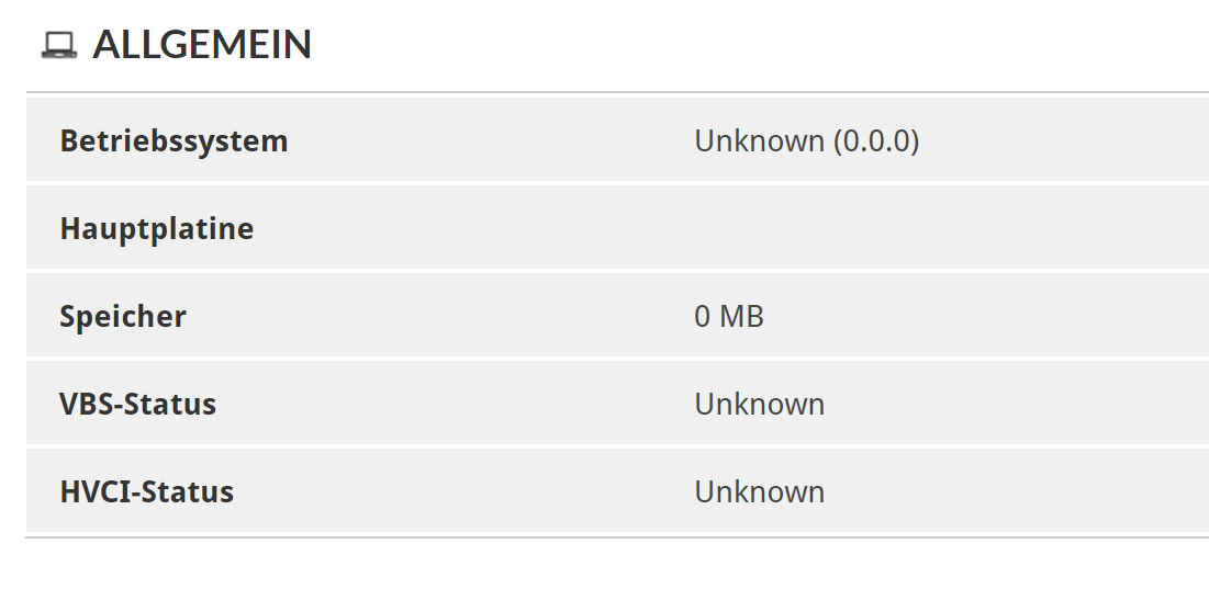

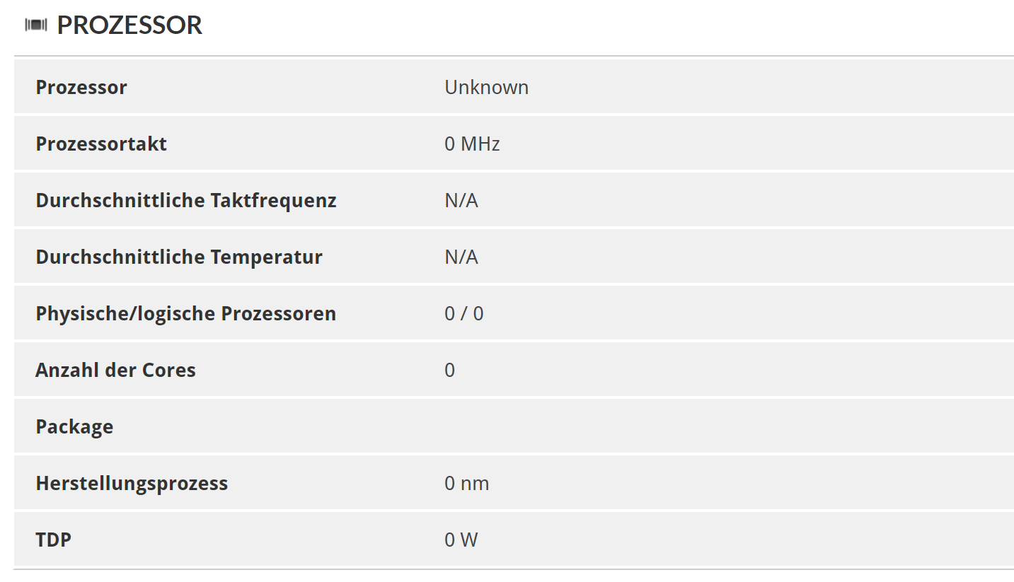

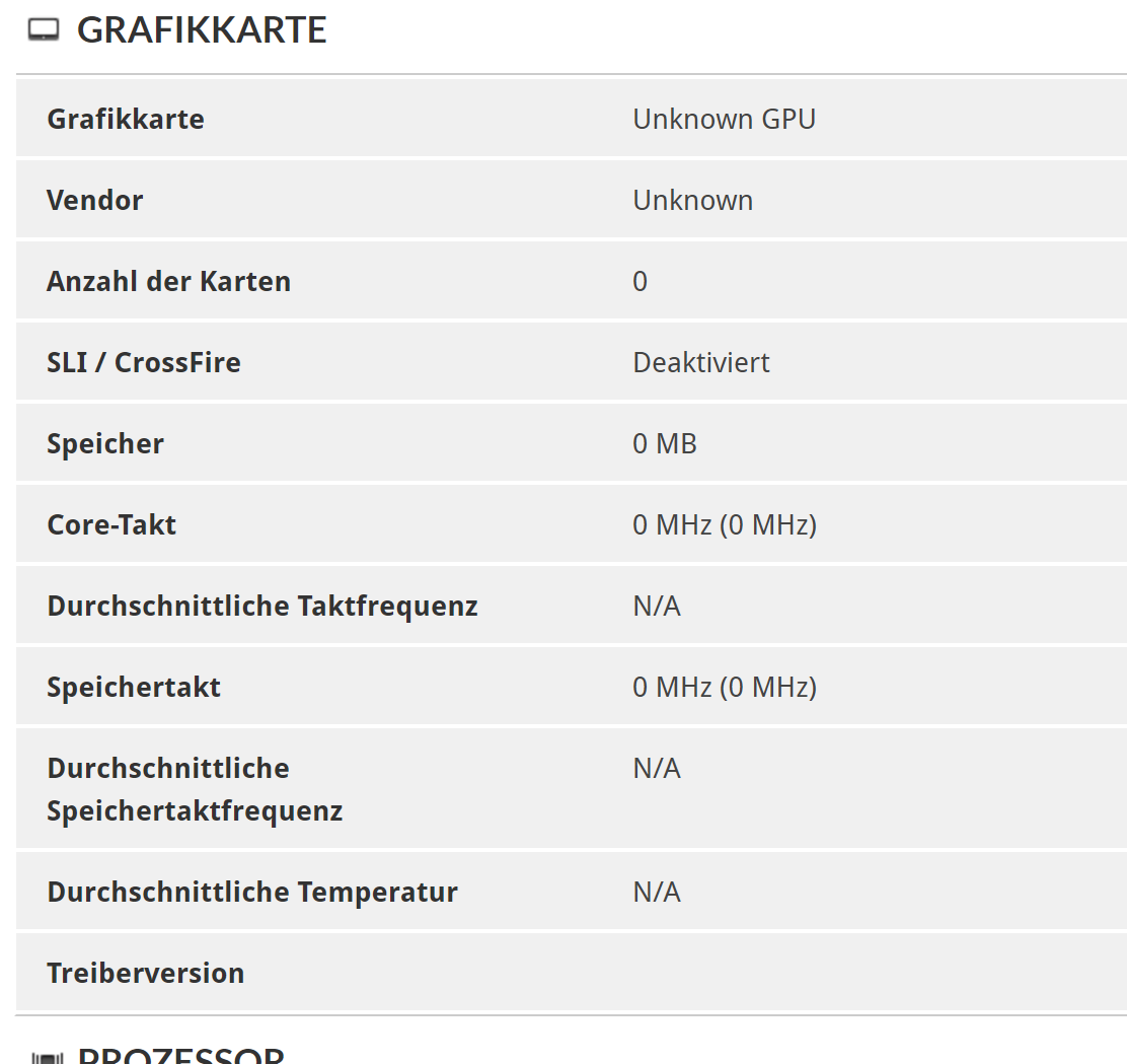

Ok, habe mire die 23.8.1 jetzt auch mal installiert, jetzt kann 3dMark nicht mehr meine Systeminfos nicht mehr auslesen und alle Benchmaks sind ungültig, sonst noch jemand das Problem?
Edit: Nach downgrade auf 23.7.2 immernoch das selbe Problem, hatte auch neulich den neuen Chipsatz Treiber installiert, kann auch daran liegen. warte jetzt mal das nächste 3Dmark update ab, ansonsten versuche ich es mit DDU.
