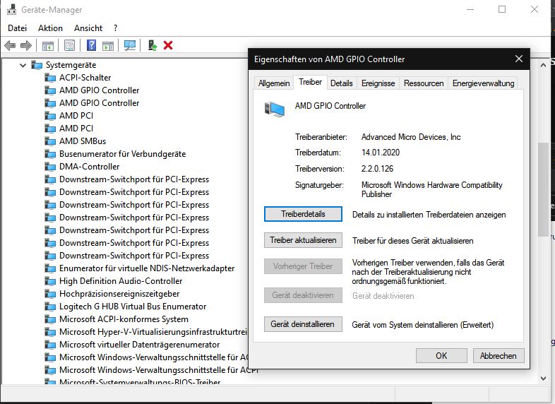

Seit heute Morgen ist er verfügbar. Die Installation wird diesmal richtig zu Ende geführt. Kleiner Schönheitsfehler der eine GPIO Controller Treiber wird nicht von Version xxxx124 auf xxxx126 aktualisiert. Es gibt aber eine einfache Lösung. Den Controller im Geräte Manager deinstallieren und neu installieren, dann wird er aktualisiert.

Also bei mir wurde er korrekt vollautomatisch aktualisiert ^^
Reaktionen: Asghan

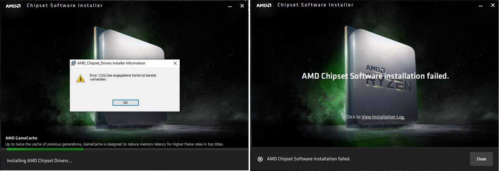

Ist mir alles zu tricky. Ich hab jetzt die Vorgänger-Version wieder drauf. Bei mir wird immer "Installation failed" angezeigt.
Bereits der letzte v2.03.12.0657 liess sich - wenn auch ohne Vollzugsmeldung und nach Deinstallation des vorherigen - installieren und lief problemlos.
Habe heute den aktualisierten v2.04.04.111 kurzerhand "drübergebügelt".
Lief anstandslos durch, diesmal mit Quittungsmeldung und bis jetzt keine Widrigkeiten feststellen dürfen 👍

Nach einem Neustart und nochmaligem Versuch war Windows nicht mehr lauffähig und hat sich mit einem schonen blauen Bildschirm verabschiedet. Danach nur noch Fehler, also einmal Windows komplett Neuinstallation.
Bisher gab es diese Probleme noch nie, außer die beiden letzte Chipsatztreiber UND auch mit dem aktuellen GPU Treiber. Habe jetzt bei der Neuinstallation NUR die Treiber von der MB Seite genommen ( sind ja älter und von neuen Spielen wird gemeckert ) und es läuft alles wieder, von der AMD werde ich vorläufig keine Treiber mehr laden.
