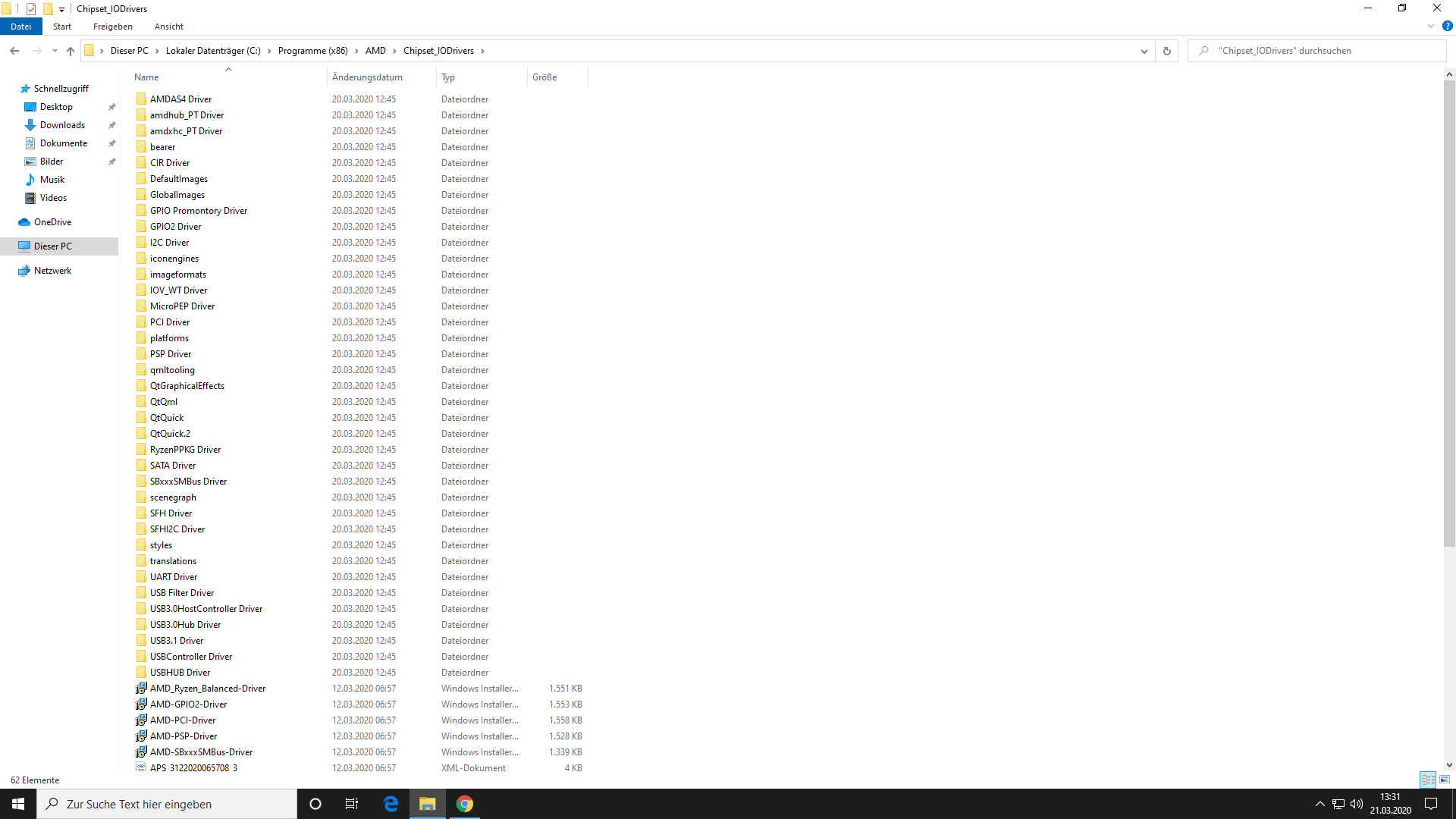

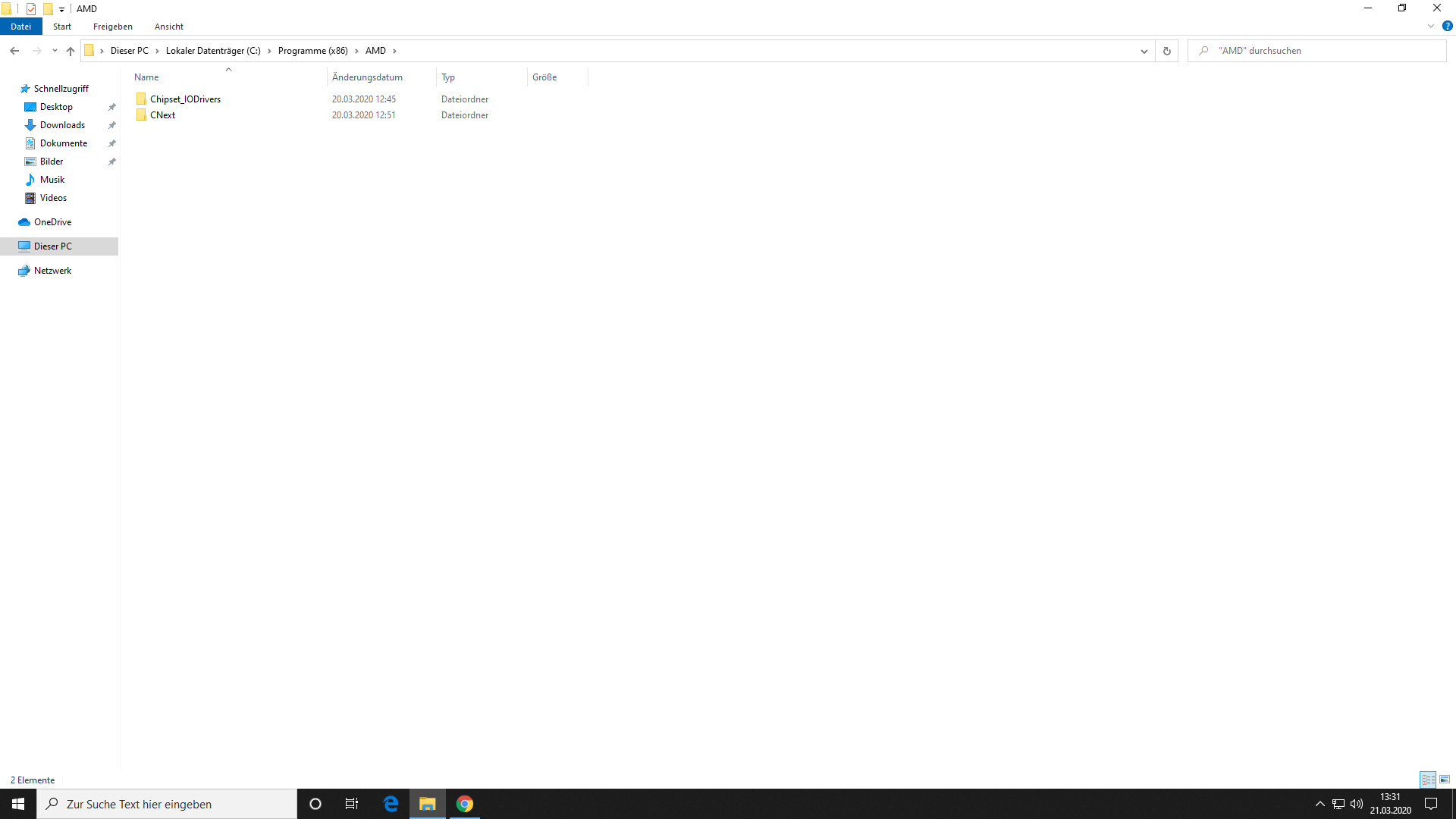

Schildkröte09 schrieb:
So sieht es bei mir aus. Hat wohl nicht alles aktualisiert. Nur das GPIO2 DRIVER Verzeichnis wurde geändert ...
Viele Grüße
Code:
c:/AMD
Das ist NICHT der installierte Treiber!
Dort wird nur der/die Installer entpackt, da das heruntergeladene Paket nur eine Entpacker-EXE ist.
Erst aus diesem Verzeichnis wird dann der Treiber installiert.
Deswegen kann man den auch nach der Installation getrost löschen um Platz zu sparen. ;)

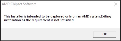

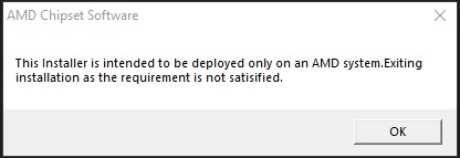

Salamimander schrieb:
Da hast du dein Windows zerfuddelt. Würde an deiner Stelle neu installieren
Mhh interessant, AMD sagt das liegt daran das keine AMD RAID Treiber installiert sind, woran machst du das also fest ?
Weil du eine Meldung bekommst die andere nicht bekommen. Er erkennt nicht mal dein System. Du kannst auch gerne weiter daran vorbei friemeln aber sowas wäre für mich der Anlass von Vorne an zu fangen...
Wenn man kein RAID nutzt, sollte man auch keine Treiber dafür installieren (müssen). Ich nutze auch keinen RAID-Treiber (wozu auch?) - allerdings warte ich mit der Installation neuester Treiber/Updates gerne ein paar Wochen (sofern ich kein Problem mit der betreffenden Komponente habe), um kein Beta-Tester zu sein. Genauso installiere ich keinen NVidia-HD-Sound-Treiber und was dort noch alles im Installationspaket rumschwirrt, wenn ich nur einen Treiber für die GPU brauche. Wenn AMD nur durch das Vorhandensein eines während des Installationsprozesses abwählbaren RAID-Treibers darauf schließt, ob das System kompatibel zum Treiber ist, dann liegt der Fehler sicherlich nicht am Endnutzer, der versucht, sein System nicht mit unnützem Kram zuzuballeren.
Habe aus Spaß mal meine alte SSD angeschlossen und darauf neuinstalliert - bringt nix, selbe Meldung. Ich warte dann Mal auf ne neue Version.
