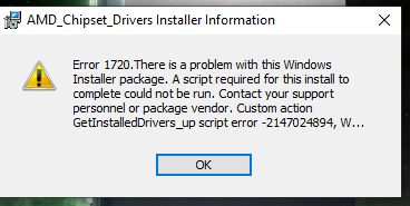

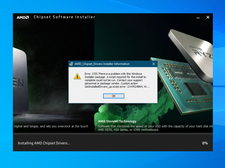

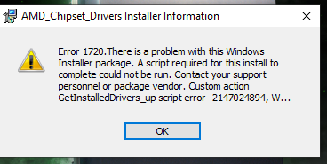

Danke sehr, danach gings hier auch ohne Probleme.Haldi schrieb:Bleibt nicht mal bei 0 stehen sondern crasht..
Edit: Manuell das alte ding deinstalliert....
Danach bliebs bei 0 stecken und nach 15 sekunden kam die Meldung:
Also klappt doch.

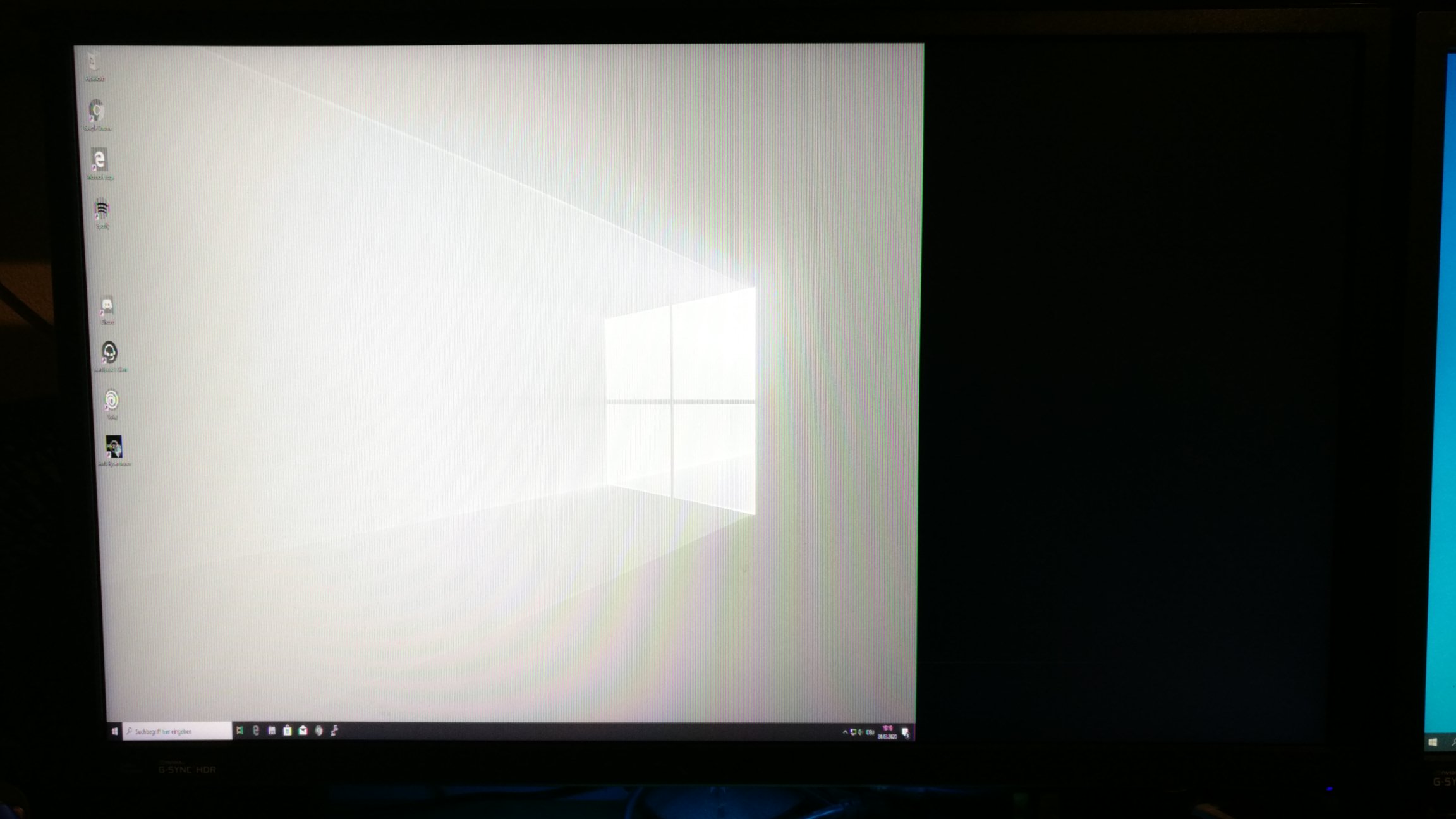

so bei mir hats irgendwas gecrashed. Zufällig heute habe ich mein Ryzen System zusammengebaut (nach 8 Jahren Intel kenn ich mich bei Ryzen überhaupt nicht aus). Nachdem mein 3950x nur auf 3,1 - 3,3 GHz taktet hab ich gegoogled und bin auf den "Ryzen Energiesparplan" gestoßen. Den bekommt man scheinbar nur wenn man den Chipsatz Treiber von AMD runterlädt. Ja das Ding das scheinbar Probleme macht. Ich habe das Ding also laufen lassen. 0% wurden installiert. Nach einigen Minuten hab ich das ganze abgebrochen (dürfte aber schon fertig installiert gewesen sein) und dann hab ich mir von der Gigabyte Seite den Chipsatz Treiber für das Gigabyte x570 Aorus Elite geladen und installiert. Der Treiber war vom Oktober 2019 glaub ich und fast 600 MB groß (kein Plan was da sonst noch so dabei war). Auf jedenfall die Installation hat geklappt.
Beim nächsten Reboot hab ich erstmal gedacht so die GPU (1080Ti) ist hin. Das Bild auf Monitor 1 voll komisch (Monitor 2 war OK). Das komische ist dass das ganze wieder normal wird sobald man die Auflösung ändert (und die Änderungen nicht mal übernimmt). Nur taucht das Problem nach einem Reboot wieder auf.
Mit dem DDU und mit dem AMD Cleanup Utility bin ich schon im Abgesicherten Modus drübergefahren. Keine Chance. Das Problem besteht weiterhin. Gibts einen Weg den Chipsatztreiber restlos zu entfernen oder soll ich Windows gleich neu draufmachen (Ist noch nicht viel oben, erst heute aufgesetzt)

ok Windows so eben neuinstalliert. Ohne Internetverbindung Grafikkartentreiber und den AMD Chipsatztreiber (den von der AMD Seite direkt). Nach 5 Minuten abgebrochen da weiterhin 0%. Neu gestartet zack wieder der Bildschirm.
Jetzt bin ich weitergegangen und hab den Monitor wo das auftritt von 144 auf 60 Hz gestellt. Nach dem reboot keine Probleme. Stell ich jedoch wieder auf 144 Hz und starte neu, kommt das Bild wieder. Aber nur wenn der Chipsatztreiber installiert ist.
Irgendwie kann der Chipsatz nicht mit 144 Hz umgehen
Edit: 120 Hz geht auch noch

Nimm doch einfach die Version davor... Die Funktioniert einwandfrei.Riseofdead schrieb:Ohne Internetverbindung Grafikkartentreiber und den AMD Chipsatztreiber (den von der AMD Seite direkt)

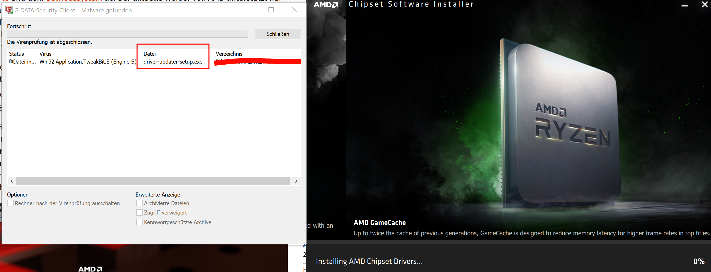

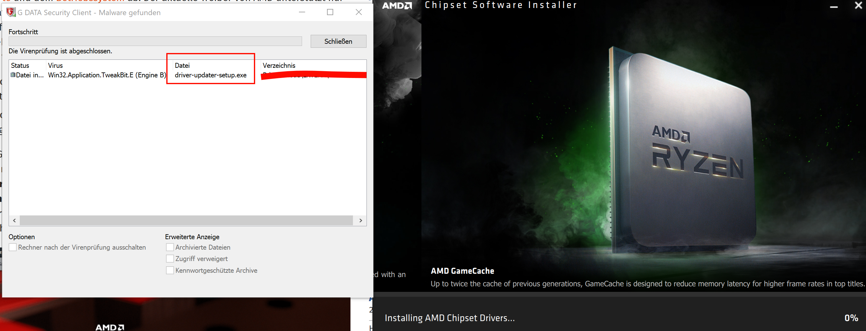

Also bei mir schreit der Antivirus. Da wird das Setup abgewürgt weil die EXE blockiert wird. Somit bleibt er bei 0% stehen.
Hab den Chipsatzdriver bei Virustotal (da laufen knapp 70 Engies zusammen) prüfen lassen
https://www.virustotal.com/gui/file...3f910d8e968305a623d2a4a9524110bf9a3/detection
Da ist er grün.
Jedenfalls kann ich mir gut vorstellen dass dies der Grund hierfür ist warum bei manchen selbst bei falscher Statusanzeige die Installation nie fertig wird.
Da ist er grün.

Da wurde wohl PUP (potentiell unerwünschtes Programm) entdeckt und gemäß den Einstellungen des AV-Programms verfahren.
http://anleitung.trojaner-board.de/pup-gefunden_334
Während das Setup läuft, wird weiterer Code ausgeführt (für Werbung, Nachladen von Bildern von einem Server, usw), bzw. im Installer ist eine Funktion integriert, die das ermöglicht.
Deswegen stehe ich Installern und Setups kritisch gegenüber und besonders denen, die alles Mögliche erst aus dem Internet herunterladen und suche dann immer eine Möglichkeit, diese zu umgehen. Und wenn es keine andere Möglichkeit gibt, dann hat sich der Hersteller wohl etwas dabei gedacht oder geht zu sorglos damit um.
Im Privatbereich wird das meist hingenommen, aber bei Unternehmen sollten Setups und Installer und vor allem Downloader mit Vorsicht behandelt werden.
Die können als Einfallstor für schädlichen Code missbraucht werden, wenn zum Beispiel der Server kompromittiert wird und dann schädlichen Code nach lädt.

stone1978 schrieb:Also bei mir schreit der Antivirus. Da wird das Setup abgewürgt weil die EXE blockiert wird. Somit bleibt er bei 0% stehen.
Da ist er grün.
wir haben G Data auch im Unternehmen im Einsatz. Letztens sprang der bei uralten Word-Vorlagen mit Makros an. Die Dateien waren seit Jahren unverändert. Lösung seitens G Data war, dass konkret diese Dateien auf eine Whitelist gesetzt wurden in deren Definitionen. Sowas Beknacktes...
deo
Fleet Admiral
- Okt. 2005
- 13.463
Das AV-Programm kann nicht unterscheiden, ob kritischer Code für nützliche oder schädliche Zwecke vorhanden ist.ovi schrieb:Sowas Beknacktes...
Deshalb wird die Entscheidung an den Anwender übergeben, der wissen sollte für was er etwas benutzt.
Code, der früher unbedenklich war, kann heute auch in Malware sein. Deshalb kommt es zu den unerwarteten "False Postives".
In den Einstellungen des AV-Programms ist Standard, dass eine Benachrichtigung bei Fund erfolgt und das weitere Vorgehen wird abgefragt.
Man könnte auch einstellen, dass keine Meldung kommt oder dass alles verdächtige gelöscht wird. Beides ist nicht optimal.
