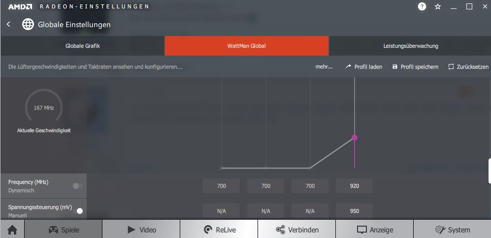

Ich fahre 75Hz und habe trotzdem meine 300Mhz ... nächste Theorie alsoBlubbsDE schrieb:Es ist doch im Grunde einfach. Alles über 60 Hz holt den VRAM aus dem Idle State
- Dez. 2016
- 20.544
<- 240Hz, 167MHz Memory ^^
also die Theorie greift definitiv nicht
- Dez. 2016
- 20.544
Das steht bei mir so im Wattman...
