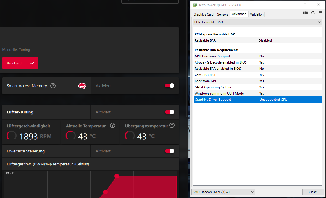

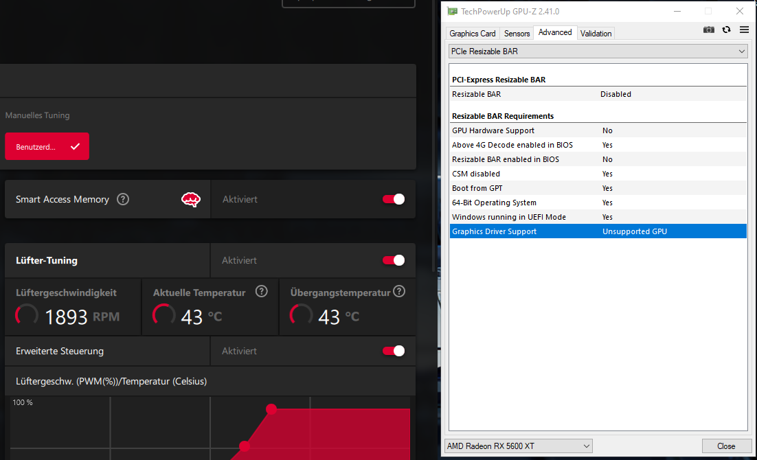

Bassrider schrieb:
Hm, laut Geräte-Manager ist dieser nicht vorhanden, obwohl im BIOS alles aktiviert ist.
Auch komisch ist das bei mir zwar SAM im AMD Treiber aktiviert ist, aber GPU-Z anzeigt dass bei mir RBAR ausgeschaltet ist?! Soll das so?
Bei mir sieht es ganz genauso aus. Ich hatte jedoch erst die Treiber installiert und erst danach SAM im BIOS aktiviert.
Vielleicht die falsche Reihenfolge gewesen?
Werde aber mal testweise, wenn ich Zeit habe, den Chipsatz und auch GPU-Treiber vollständig deinstallieren und nach einem Neustart des PCs neu installieren.

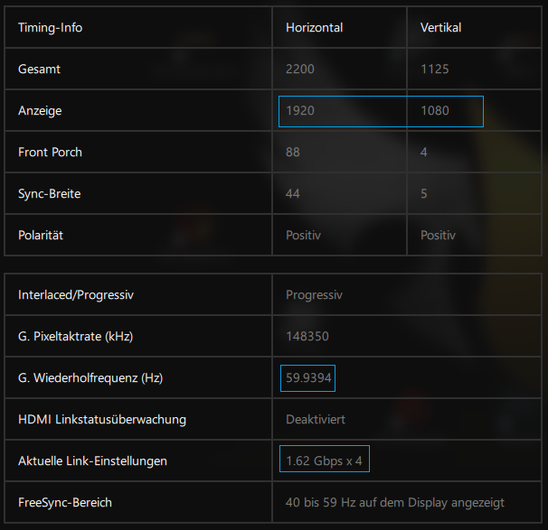

Beyazid schrieb:
Hast du vielleicht einen Tipp, wie man sonst auf den Pixeltakt kommt außer im Handbuch?
Ich habe das Problem mit meinem Lenovo G27q-20 aber es steht nichts im Handbuch dazu. Gibt es vielleicht einen Rechner oder sonstiges um das auszufüllen?
Edit: Laut Internet wäre es 2560x1440x165x1,25 (Sicherheitswert) = 760320
Falls Jemand mit dem Runtertakten des Vram noch Probleme hat, sollte man BlankingMinimum@CRU anpassen.
Ein User im Luxx hatte mal eine xls verlinkt.
Die kann man sich downloaden und mal nachschauen.
https://docs.google.com/spreadsheet...Gn-c5meqkApVwBUEkcyEGcrx4/edit#gid=1922031052
So wie ich Das verstehe muss das Minimum bei Blanking Lines ausreichen. Wenn die Zahl bei Lines zu klein ist,
gibts wohl die Probleme beim Runtertakten vom Vram.
Ansonsten müsste CRU eigentlich selbständig für ne neue Resi die Werte ermitteln:
https://www.hardwareluxx.de/communi...ch-dem-sweetspot.1297349/page-6#post-28486023
Das macht aber eigentlich auch der Treiber, wenn man im ControlPaneel ne neue Resi erstellt.
Man muss dann nur seine genaue Zielfrequenz wissen. (mit UFO testen)
https://www.testufo.com/refreshrate
Bei mir z.Bsp. ist 59,9394MHz deutlich günstiger als 60Hz@1080p.
Das merke ich auch an der kleineren erforderlichen Linkgeschwindigkeit vom Displayport.(=sparsamer)

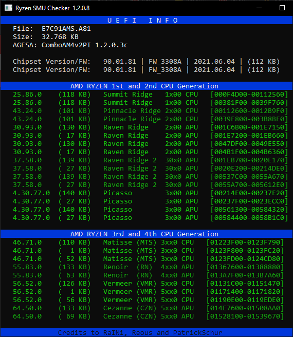

Das B550 bietet ja leider keinen Support für die 2xxx an.
Einige/Viele? B550-Boards wurden mit entsprechenden µcodes nachgerüstet.
Das MSI B550 Tomahawk bietet mit z.B. folgenden CPU-Support:
