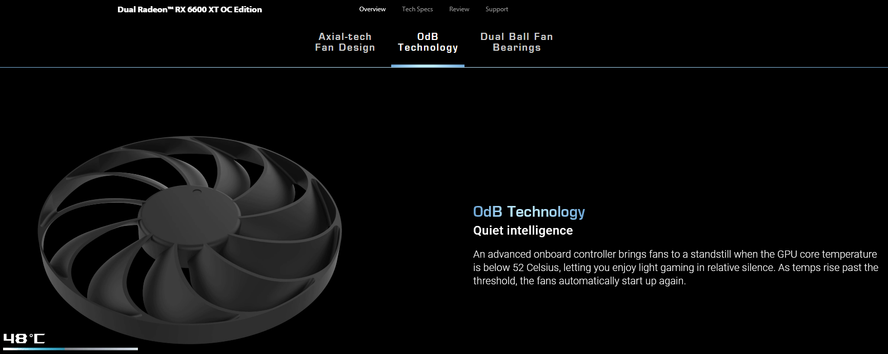

ja, du könntest was besser machen und die angepinnten sammelthreads beachten: Sammelthread Ist meine Temperatur in Ordnung?
Die Lüfter drehen erst ab 65 meines Wissens nach.
ASUS ist da anderer meinung:
erreiche ich mit der Karte Temps nur bis 60 Grad max.
Das heist die Grafikkarte langweilt sich.
man könnte auch einfach auf die auslastung schauen. 60°C bei stehenden lüftern wären aber in der tat nur bei sehr niedriger auslastung möglich.
