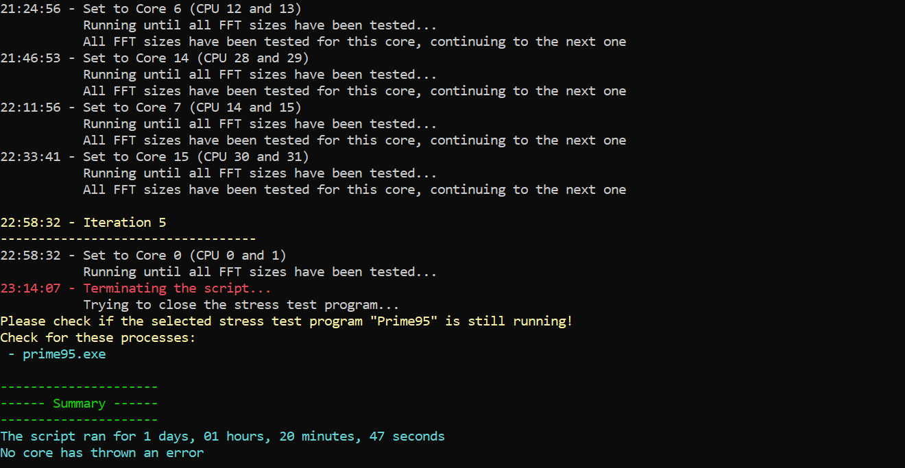

So, Ende Gelände. Der CoreCycler hat jetzt mehr als 24h keine Fehler mehr produziert und mir persönlich reicht das :) Und falls es doch irgendwann nochmal einen Neustart gibt geht's eben wieder von vorne los...
Welche Nachteile hat denn eigentlich so eine nicht 100% stabile CPU. Ich mein, random Neustarts gehen natürlich überhaupt nicht, aber wo ist das Problem wenn das Teil ab und zu mal einen kleinen Rechenfehler produziert (der ja anscheinend auch einfach nur vom RAM kommen kann).

Kommt auch drauf an, was du damit machen willst. Nur beim Zocken wird man vermutlich keine größeren Auswirkungen sehen, ein Absturz des Spiels nach einer kniffligen Stelle ohne Speicherstand kann aber trotzdem ziemlich nervig werden. 😉
Bei Produktiveinsatz sieht das dann natürlich nochmal anders aus.
Kleines Update: Nachdem die CPU (vermeintlich) stabil war hab ich mich nochmal ans Thema RAM-OC gewagt (diesmal nur DDR4-3600 nachdem der CoreCycler bei 3800 selbst ohne Offset Fehler geworfen hat, wobei das System insgesamt aber stabil war). Hierfür hab ich wieder die Standard config.ini genommen und siehe da, zwei oder drei Cores waren anscheinend doch noch nicht ganz stabil und haben Neustarts verursacht. Seit der letzten CO-Anpassung is der CoreCycler aber wieder knapp 23h fehlerfrei durchgelaufen, sodass ich jetzt endgültig davon ausgehe, dass alles passt.
