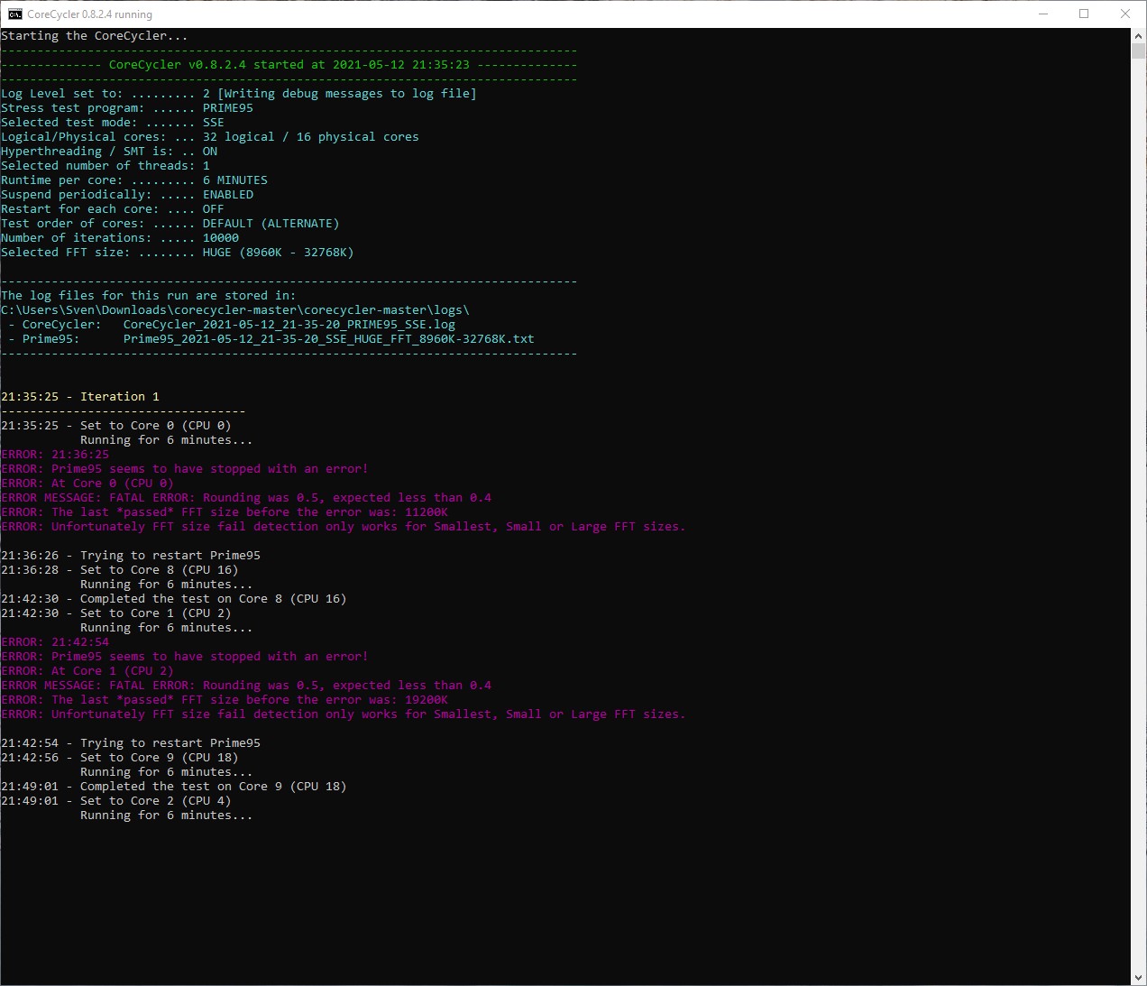

Wenn ich den Test @stock laufen lasse, selbst ohne XMP, also wirklich stock und ich direkt 2 Errors bekomme, ist meine CPU doch quasi defekt, oder? Weil ich bekomme zufällige Reboots und Crash to Desktop beim zocken. Bin langsam von AMD nur noch genervt, soviel Pech kann ich doch nicht haben, bestelle entweder nachher den 3ten 5950X (der erste damals mit Gigabyte Board lief auch nie vernüftig, andauerde USB Probleme, ging direkt zurück) oder gehe wieder zurück zu Intel. AMD macht es einen aber auch nicht leicht.

Bei Fehlern mit Stock Settings, und vor allem bei Crashes und Reboots bei normalen Betrieb, würde ich auch davon ausgehen, dass die CPU nicht 100% in Ordnung ist. Das würde ich in der Tat reklamieren.
Es gab zwar anscheinend eine Zeit lang einen Bug in Prime95 selbst, aber in der mittlerweile mitgelieferten Version 30.6 build 4 sollen diese gefixt sein.

Dies kann auch an instabilen Ram settings liegen, da die getesteten sehr hohen FFT werte Ramlastig sind.. Schonmal memtest probiert? Du benutzt ja 4 Riegel ?- war es ein 4er Kit oder doch eher 2x2er Kits (dann ist es sehr Warscheinlich, dass du in instabilitäten rennst) ? sind sie auf der Supportliste? Warscheinlich musst du Voltage etwas anpassen oder Procodt um 1 erhöhen, aber da kannste am besten im ram oc Bereich nochmal Nachfragen.DriveByFM schrieb:Wenn ich den Test @stock laufen lasse, selbst ohne XMP, also wirklich stock und ich direkt 2 Errors bekomme, ist meine CPU doch quasi defekt, oder? Weil ich bekomme zufällige Reboots und Crash to Desktop beim zocken. Bin langsam von AMD nur noch genervt, soviel Pech kann ich doch nicht haben, bestelle entweder nachher den 3ten 5950X (der erste damals mit Gigabyte Board lief auch nie vernüftig, andauerde USB Probleme, ging direkt zurück) oder gehe wieder zurück zu Intel. AMD macht es einen aber auch nicht leicht.
Am einfachsten mal mit SPD RAM settings die CPU nochmal testen.
Die USB Probleme wurden ja auch erst jetzt ende märz über Beta Bios mit Agesa 1.2.0.1 Patch A und 1.2.0.2 gefixt. Der USB-3 hub fehler war von Windows schon früher gepatch worden.

Hab mit dem Curve Optimizer mal +10 positive auf allen Kernen gegeben und nun läuft er anscheinend stabil, glaube nicht das es mit dem RAM dann zu tun hat?
Kann ja nochmal 2 Riegel testen.
Ja ist ein 2x 2er Kit.
Hab mir einfach schonmal einen neuen bestellt, dann sehe ich ja sofort ob es an der CPU liegt.
Allein das er jetzt mit +10 positive läuft zeigt ja das AMD wohl anscheinend das binning versaut hat.

Hab ich ja gemacht kein Unterschied zum XMP, die Fehler kommen trotzdem. ^^Ragnador schrieb:Am einfachsten mal mit SPD RAM settings die CPU nochmal testen.
DriveByFM schrieb:…
Allein das er jetzt mit +10 positive läuft zeigt ja das AMD wohl anscheinend das binning versaut hat.![]()
Dann ist es zu 95% die cpu ja. Drücke dir die Daumen mit der ersatz CPU.

Viel hängt auch mit der Telemetrie zusammen.
Gibt sehr viele Boards aktuell da ist es einfach nicht richtig eingestellt.
Wir untersuchen das bereits und auch Hersteller wurden schon angeschrieben, bislang gab es aber noch keine Antwort.
Es muss also nicht zwangsweise an der CPU selbst, sondern kann auch am Board liegen.
Das ein positiver Offset zur Stabilisierung beiträgt lässt zumindest vermuten, dass dort die Telemetrie nicht richtig abgestimmt ist und die Kerne zu wenig Voltage bekommen. (Kann aber bei anderen auch zu viel sein beim Last Wechsel )

ich hab hier jetzt nen 2. 5800x. auch dieser ist,
-bei stock settings
-zwei unterschiedlichen Ram kits auf SPD setting,
-nur 1x Ram stick im board
-2 unterschiedliche Netzteile,
bei den getesteten Standarteinstellungen instabil.
Kann es sein, dass einfach der vdroop im Bereich von 1,4 - 1,5V bei der singlecore last auf manchen boards zu hoch ist? Und man mit Loadline callibration leicht gegensteuern sollte?

LLC kann man verwenden, da aber der overshoot immer eine Gefahr darstellt würde ich da eher an anderer Stelle versuchen gegen zu wirken.
Aktuell möchte ich noch nicht öffentlich schreiben wie man es eventuell machen kann, da ich erst die Antwort der Hersteller abwarten möchte (@SV3N hat die Anfrage ausgelöst)
Wenn es Neuigkeiten gibt wird er dann wohl auch etwas dazu schreiben, aber aktuell heißt es Füße still halten (oder auf eigene Verantwortung mit der LLC spielen)

Mit positiven Offset hab ich ja schon eine Lösung bei meinen 5950X gefunden.
ok. was mir auch gerade auffällt.
Stock is /= Stock
Amd gibt den Maximal Boost bei 4.700 MHz (5800x) an.
MSI B550 Tomahawk nutzt jedoch "PBO: auto" nach dem cmos und boosted bis 4,850 GHz. Dies wäre ja Overclock :S
Daher wäre es ja eigentlich auch kein Garantiefall.
Wahrscheinlich Zufall:
Aber wenn HWinfo64 NICHT an ist, schmeißen die Kerne keine Fehler im corecycler aus. Muss, aber heute Nacht nochmal lange testen.
